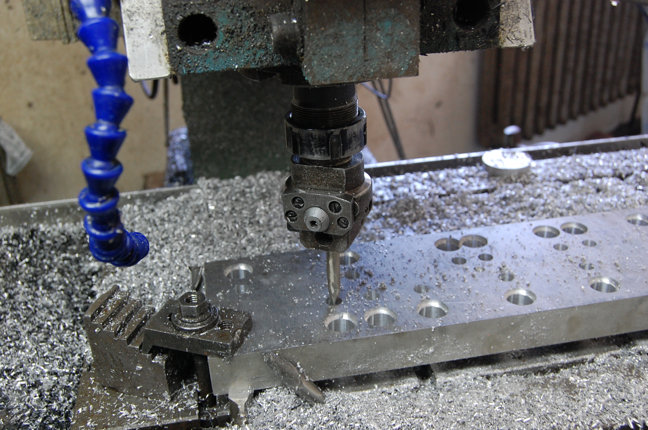

Post napisał: kamar » 16 maja 2015, 10:05
Jeszcze jedna, bezcenna zaleta wolnego elekrowrzecionka :)
[youtube][/youtube]

Post napisał: 251mz » 16 maja 2015, 11:21
kamar pisze:Jeszcze jedna, bezcenna zaleta wolnego elekrowrzecionka
Przy ilu obr/min ?

Post napisał: kamar » 16 maja 2015, 11:40
nie wiem :) 16 herców na falowniku

Post napisał: DOHC » 16 maja 2015, 12:19
Zadam pewnie glupie pytanie ale czemu tak a nie jazda po spirali w dol frezem ?

Post napisał: 4FUN » 16 maja 2015, 13:09
Wg. Mnie tak uzyskasz lepszą powierzchnie i na całej głębokości otworu masz takie same siły. Frez nieco mógłby się odchylać do środka wraz z głębokością. Choć w sumie spory otwór i spory frez można by użyć.

Post napisał: kamar » 16 maja 2015, 15:55
Powierzchnia jest ważna ale ważniejszy wymiar i równoległość. Ja wiem że forumowe maszynki z setki nie wychodzą na interpolacji ale moje wychodzą :)

Post napisał: DOHC » 16 maja 2015, 21:28
No to tak obstawiałem, dlatego u siebie też szykuje wolne wrzeciono. Składam postulat do administracji żeby w tematach Kamara był przycisk pomógł w drugą stronę :), żeby widzowie mogli go klikać.

Post napisał: IMPULS3 » 16 maja 2015, 22:18
kamar pisze:forumowe maszynki z setki nie wychodzą na interpolacji ale moje wychodzą :)
Moja też. :cry: Ale duzy ból to pojedyńcze nakrętki, one robią w dużej mierzy tą paskudną robotę.
