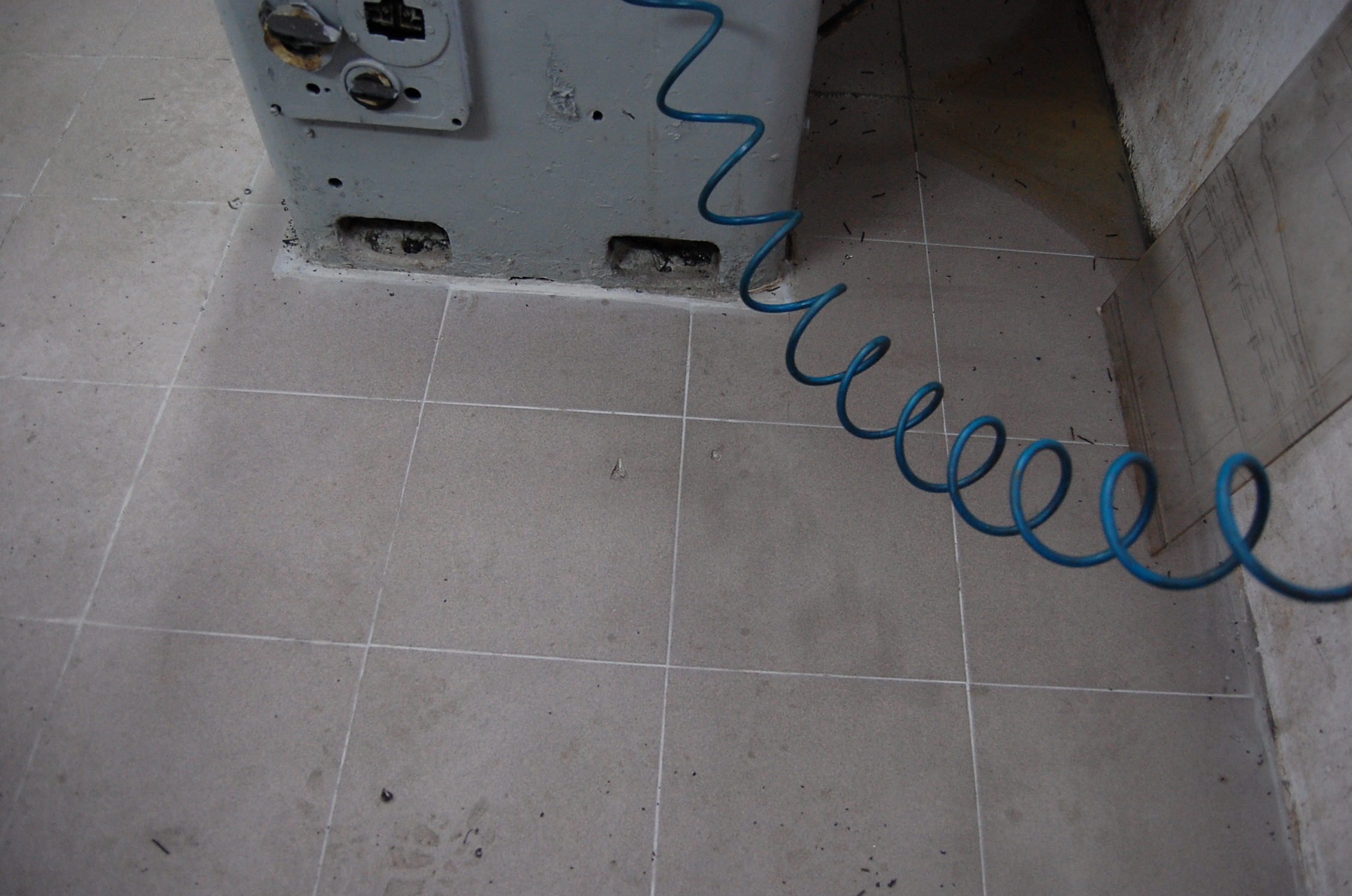

Kiedyś mi się marzyła w warsztacie podłoga przemysłowa - syntetyczna warstwa, ale jak zobaczyłem ceny to przestała mi się podobać ;).
Uznałem że stara przypalanka będzie dobrym pomysłem bo również nie pyli i jest trwała, ale nie ma nikogo w okolicy kto potrafi to zrobić tak jak to robili starzy fachowcy 30-40 lat temu. Więc uznałem że chyba też będzie trzeba położyć gres.
Impregnowałeś ten gres czymś po położeniu?

Ściany to już na ciepło :) ,płytki przeciwpoślizgowe. Testowane z emulsją i jest dobrze.

Jeszcze nie a czy bedę to się zobaczy. Raczej nie.

Ale te plytki na podlodze to tak do pierwszego upuszczenia młotka.... :smile:

I tu się grubo mylisz :)
Na drugi dzień po ułozenu zwaliłi konia z TUC-a i efekt na zdjęciu :)

Kamar, gres zaimpregnuj bo będziesz miał potem plamy na podłodze od różnych wylanych przez przypadek środków. Koszt impregnacji jest przecież niewielki. Zamkniesz w ten sposób "pory" w płytkach. Bardzo dobrą chemię budowlaną ma Aksil. Sprawdzałem od nich również impregnat do cegły - jest rewelacyjny. Co do pęknięć płytek to nie powinno ich być, jeśli płytka jest położona uczciwie - klej na grzebień na płytce i tak samo na posadzce. Ja u siebie w warsztacie wiele razy upuściłem młotek 2kg a ostatnio targam moją konstrukcję (ponad 120kg) w różne miejsca i nic się nie odparza.

to ja tylko tak dla wyjaśnienia :) płytki kładzione uczciwie, na podwójny grzebień, a gres
był kupiony jako już zaimpregnowany :)
