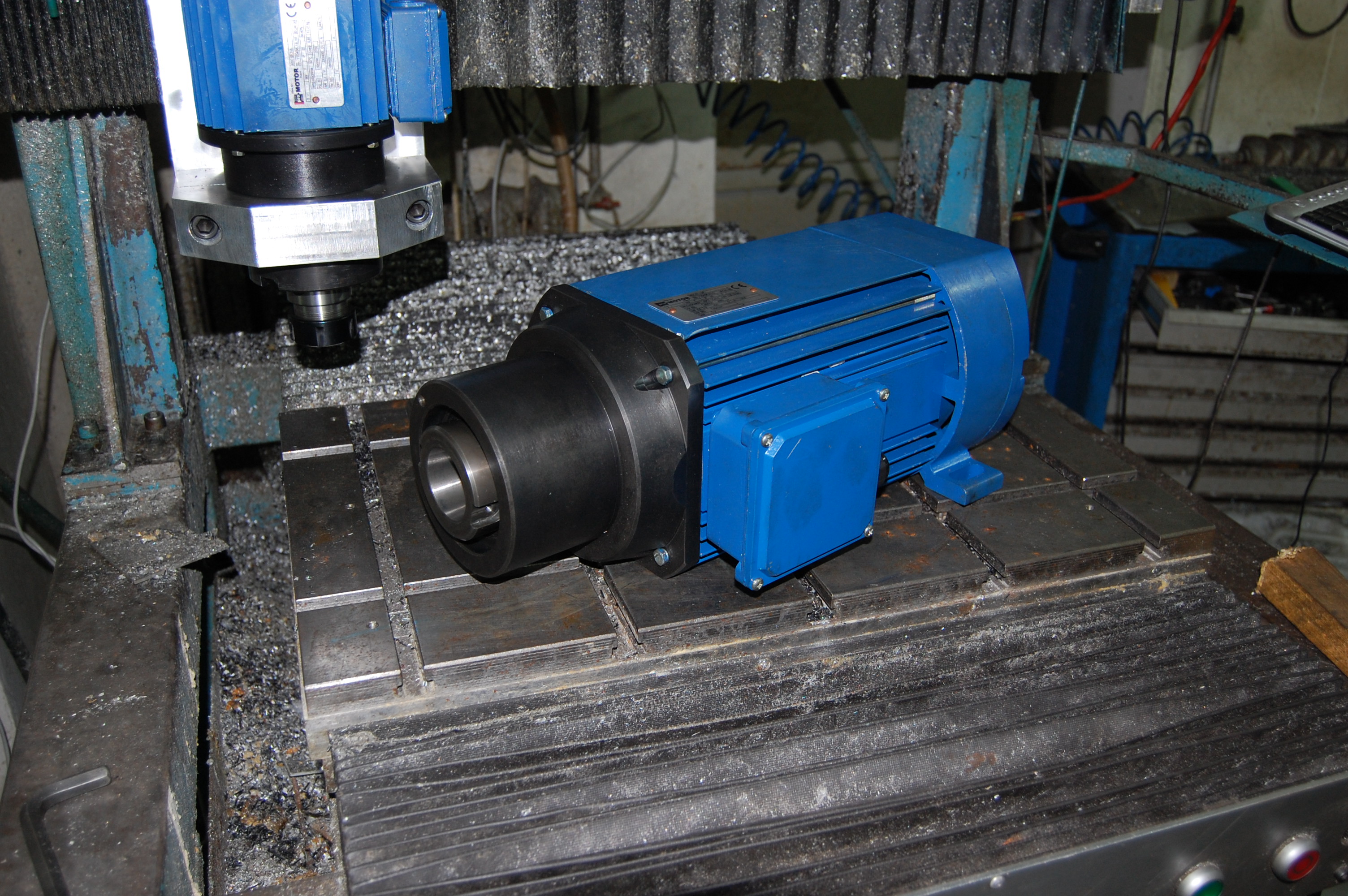

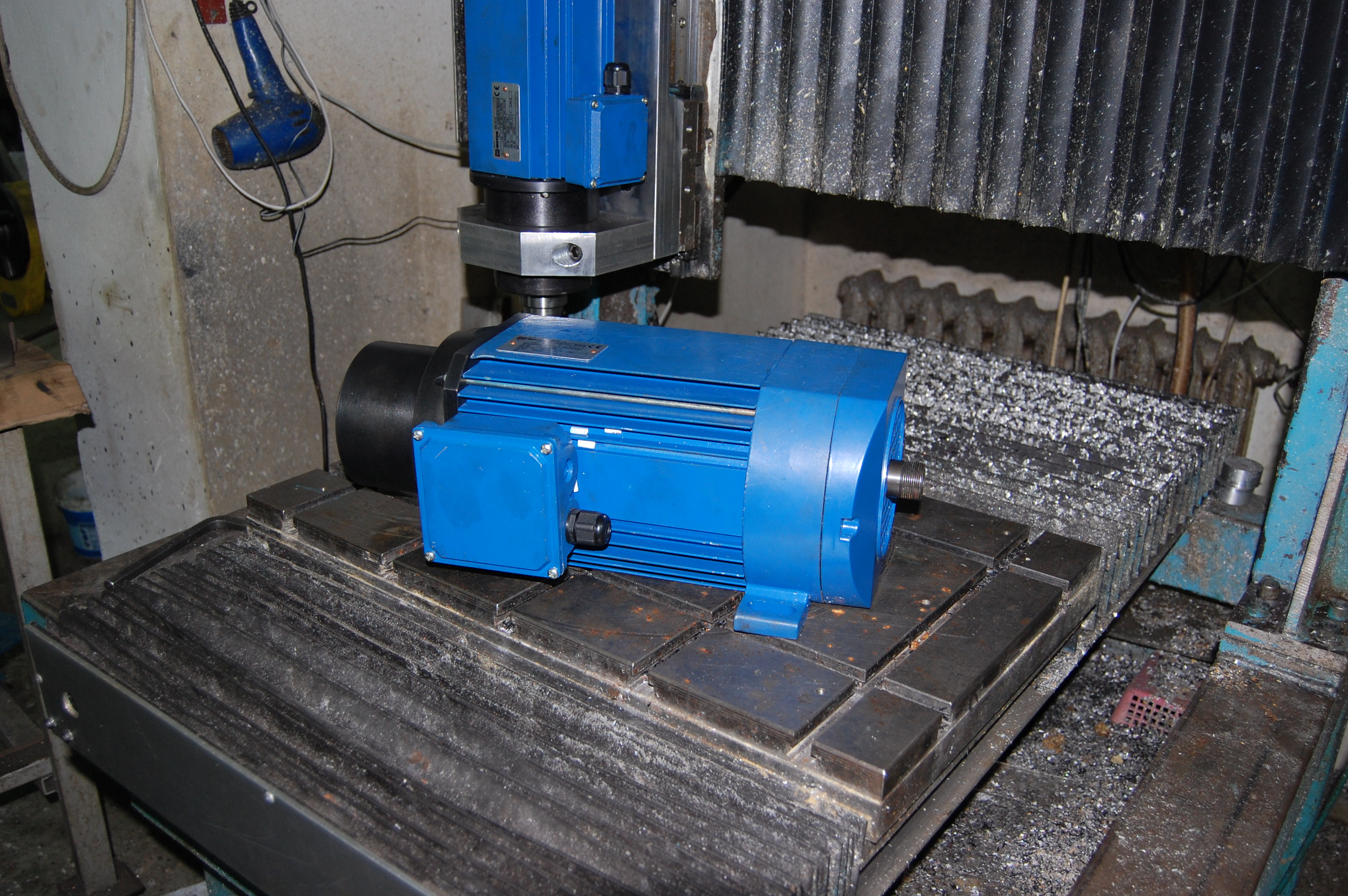

Wrzecionko gotowe. Przeszlifowane po wierzchu , przybrudzone. Jeszcze tylko przefrezować końcówkę szpilki na kwadrat i montujemy.

Post napisał: IMPULS3 » 29 lis 2011, 19:17
Jeżeli na wrzecionku będzie wirnik to dlaczego nie ma radelkowanej powierzchni? Będzie wciskany na gladką powierzchnię?

Post napisał: kamar » 30 lis 2011, 14:12
IMPULS3 pisze:Jeżeli na wrzecionku będzie wirnik to dlaczego nie ma radelkowanej powierzchni? Będzie wciskany na gladką powierzchnię?
Chińczyk nie jest głupi :). Zrobił lekki stożek na wirniku (dycha na 200mm) i się fajnie zaciska.

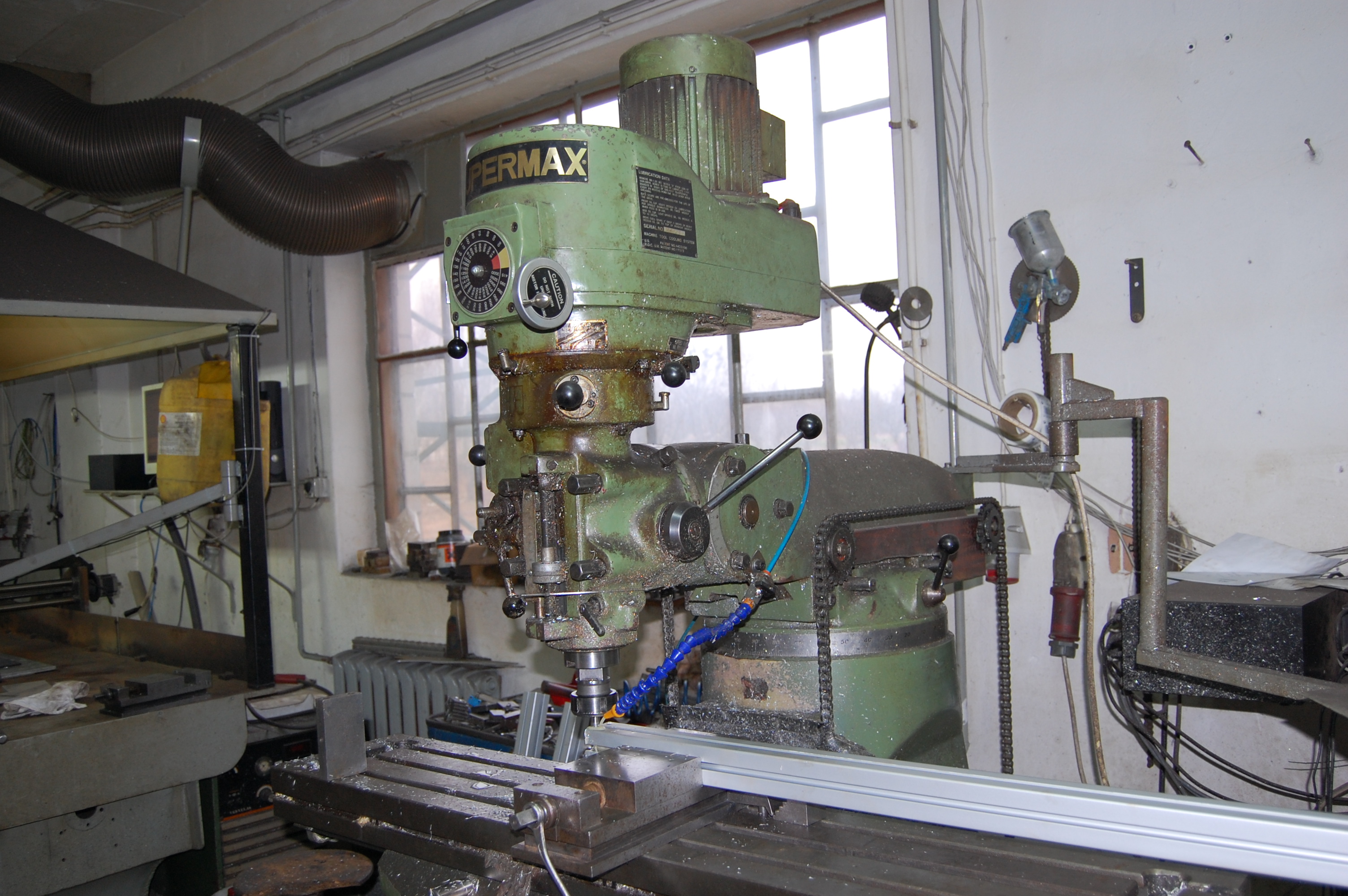

Elektrowrzeciono gotowe.
A teraz ogłaszamy przetarg otwarty na napęd frezarki z fotki poniżej.
Wrzeciono ze stożkiem Morsa-4. Przekładnia bezstopniowa z odboczką.
Ruchoma pinola do wiercenia.
Na zbyciu całość do zawiasy poprzecznej, bez skali :)
Nie będzie chętnych to pójdzie na złom.

Post napisał: skrzat » 30 lis 2011, 16:22
kamar, takie rzeczy na zlom chcesz wywalac a ja sie mecze z luzami w chinskiej wiertarce
moze sie zamienimy? :mrgreen:
