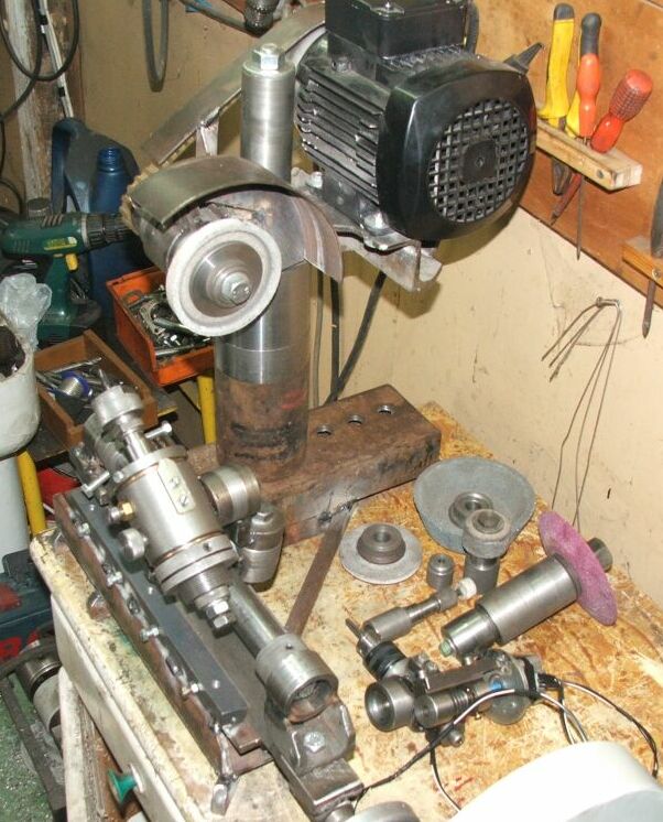

Zrobiłem sobie dla zabawy taką kołyskową ostrzałkę ze złomu.
Oraz małą podzielniczkę napędzaną krokowcem...
Użyteczna to ta podzielnica za bardzo nie jest ;) Ale pocieszna i owszem ;)

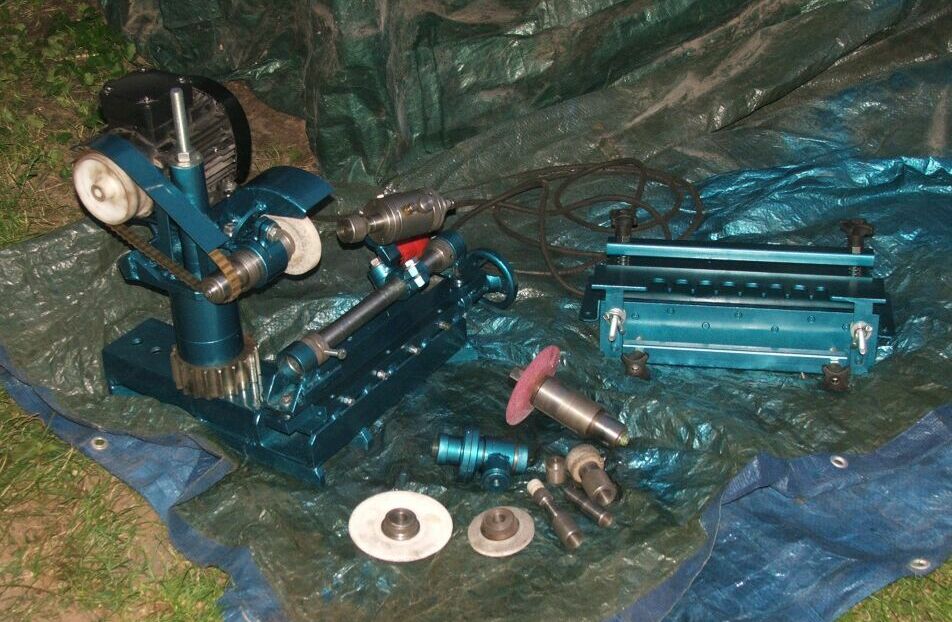

Post napisał: kamar » 17 sty 2012, 18:11
Modernizacja zakończona. Teraz to jest robota. Cichutko, wydajnie.
Filmik z pracy maszynki obok.

Post napisał: gaspar » 18 sty 2012, 21:30
kamar pisze:Filmik z pracy maszynki obok.
Zadziwiające jaką sztywność dają te wałki w układzie potrójnym. Przy takim zagłębieniu (na oko 2-3mm) nie trzęsie maszyną... Dobrze wiedzieć bo rozwiązanie to jest proste w budowie i stosunkowo ekonomiczne.
