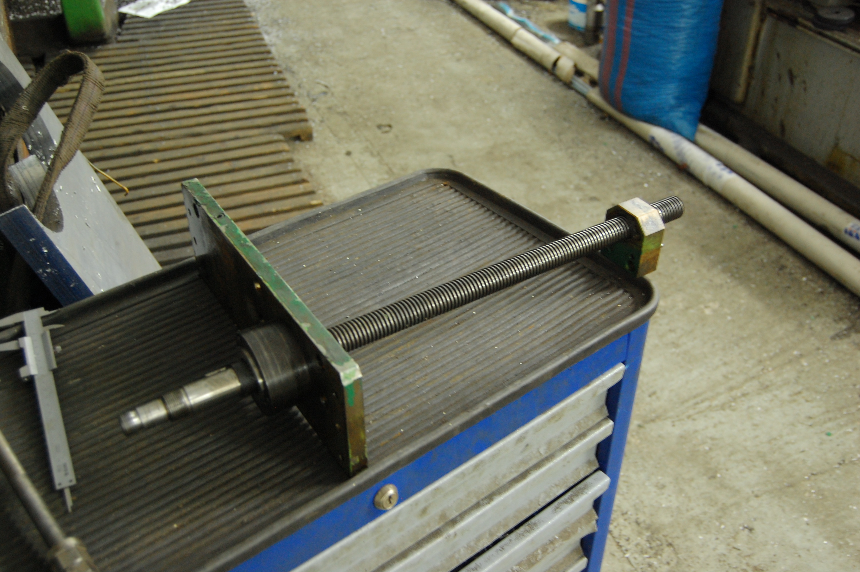

IMPULS3 pisze:Tak z ciekawości zapytam: jakiego typu są oryginalne prowadnice i śruby?

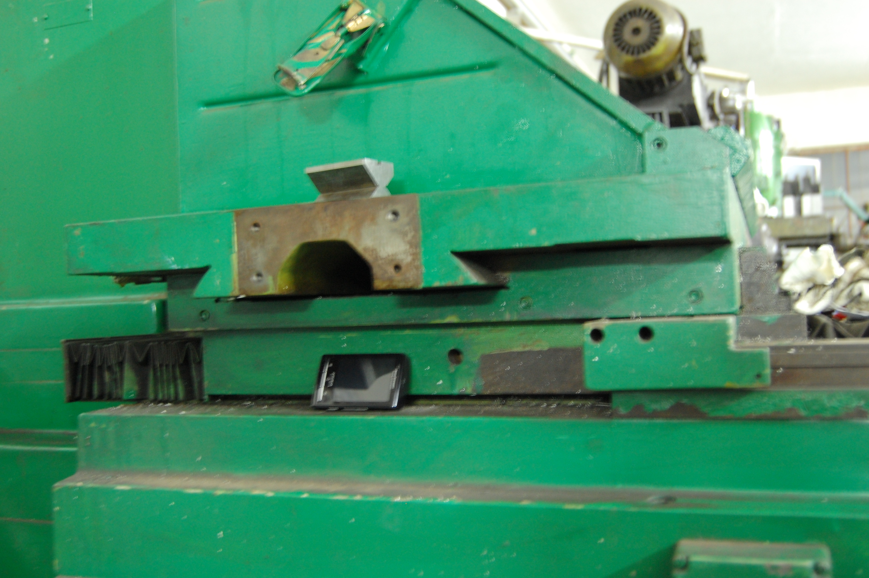

Skłamałem wcześniej - śruba 26x4 nakrętka bez kasowania luzu, bez luzu
Szerokość jaskółki do porównania z telefonem.

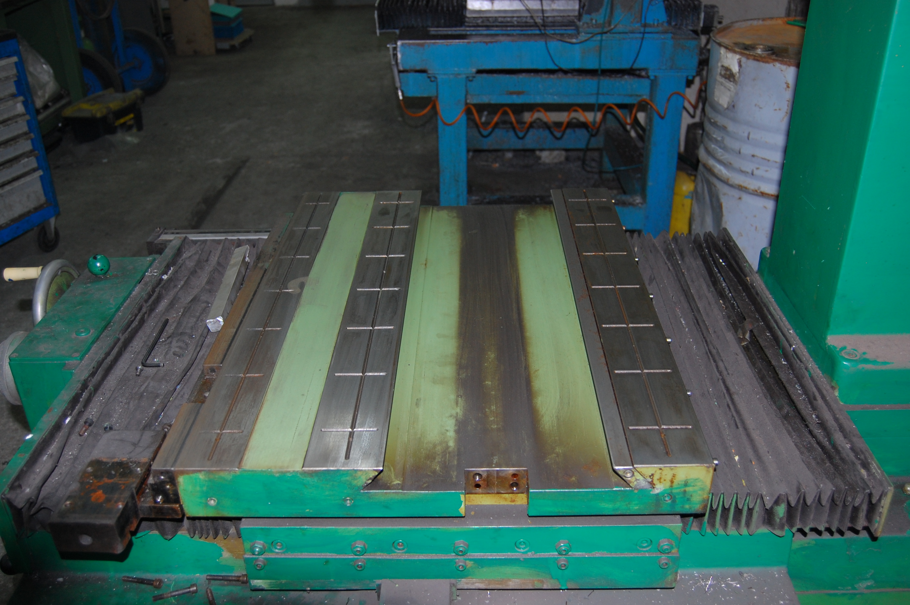

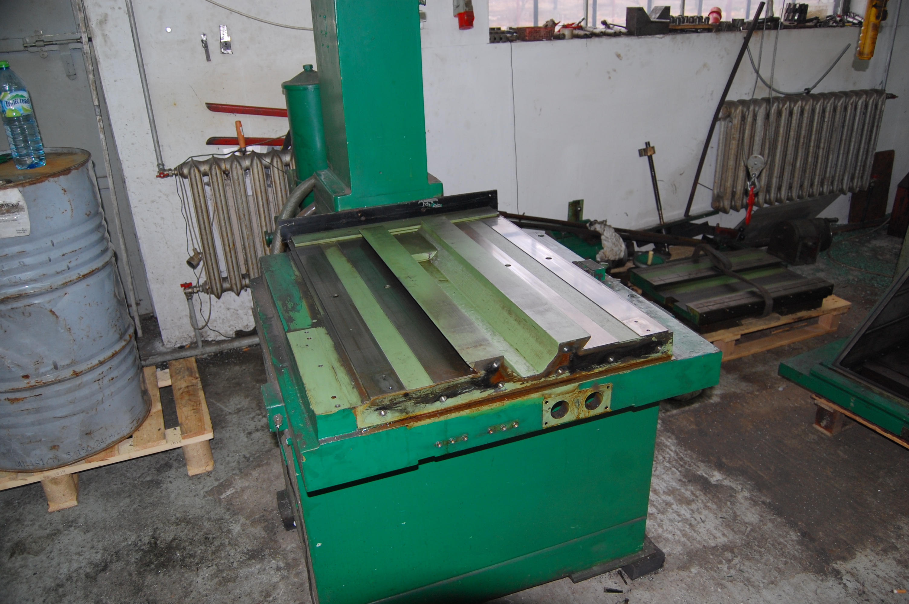

[ Dodano: 2011-03-10, 10:06 ]
Na takiej podstawie to ja mogę budować przyszłość maszyny.
I jednak dała się rozebrać bez DTR-ki :)

kamar pisze:Na takiej podstawie to ja mogę budować przyszłość maszyny.
Podstawa rzeczywiście solidna. A jakie pole x/y wyjdzie? U kolegi stoi wielka drążarka, a pole pracy raptem 300x400.
Ja też lubię (wolę) konstrukcje żeliwne. Po kilku stalowych doszedłem do wniosku, że teraz nie będę się wiskał ze spawaniem ramy, tylko wykorzystam płytę traserską 1000x800.
Trafiła mi się tanio, bo jest znacznie pokancerowana na środku, co nie przeszkadza przy ruchomej bramie. Prowadnice wprawdzie nie jaskółka, jak u kolegi tylko szyny 30, ale sporo sobie po niej obiecuję. Wkrótce ruszam i ja.

Post napisał: kamar » 10 mar 2011, 18:21
Po drobnej modyfikacji ma być 600 x 400. Na y to już max , na x może jeszcze trochę wyciągnę.
Dla mnie x to lewo-prawo od pozycji operatora :)

Post napisał: syntetyczny » 10 mar 2011, 19:03
A ten jaskółczy ogon będzie planowany?Na samonośnej ponownie, czy jak będzie (o ile będzie) przebiegał ten proces?

Post napisał: kamar » 10 mar 2011, 20:37
Będzie widać :) Na pewno nie zamienie jaskolki na wózki czy inne wałki podparte. :)
