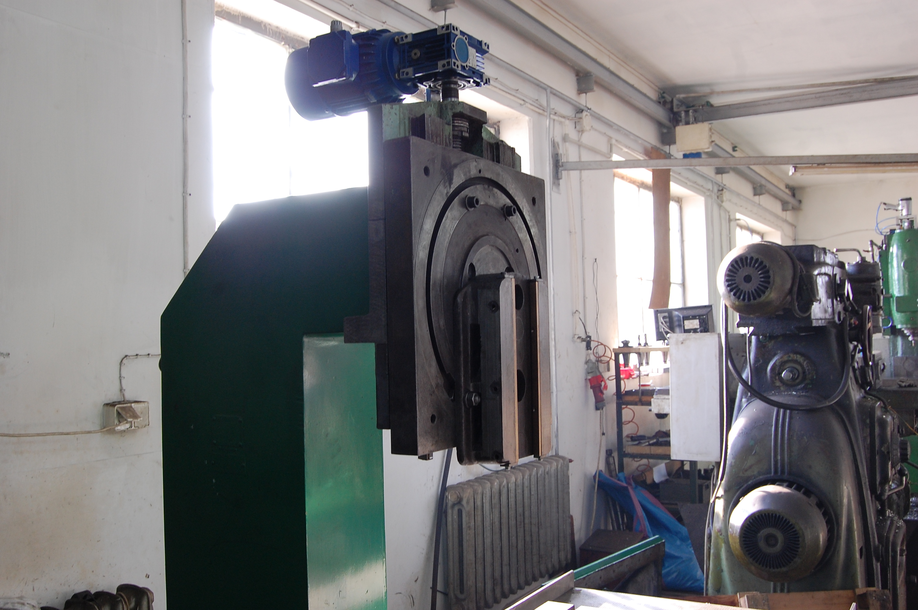

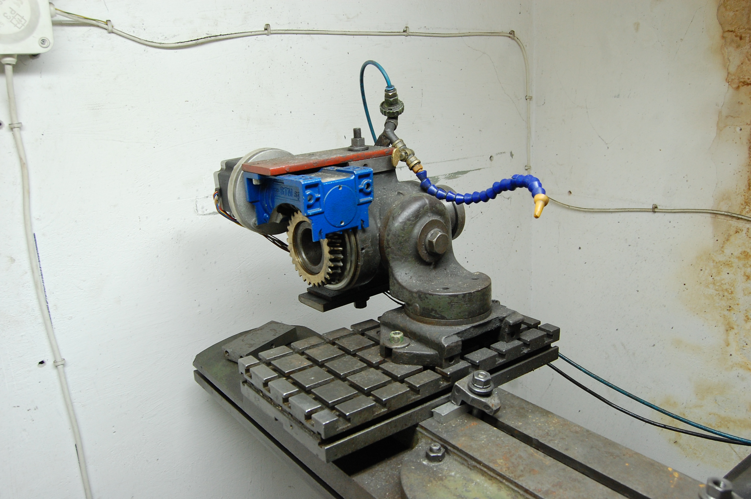

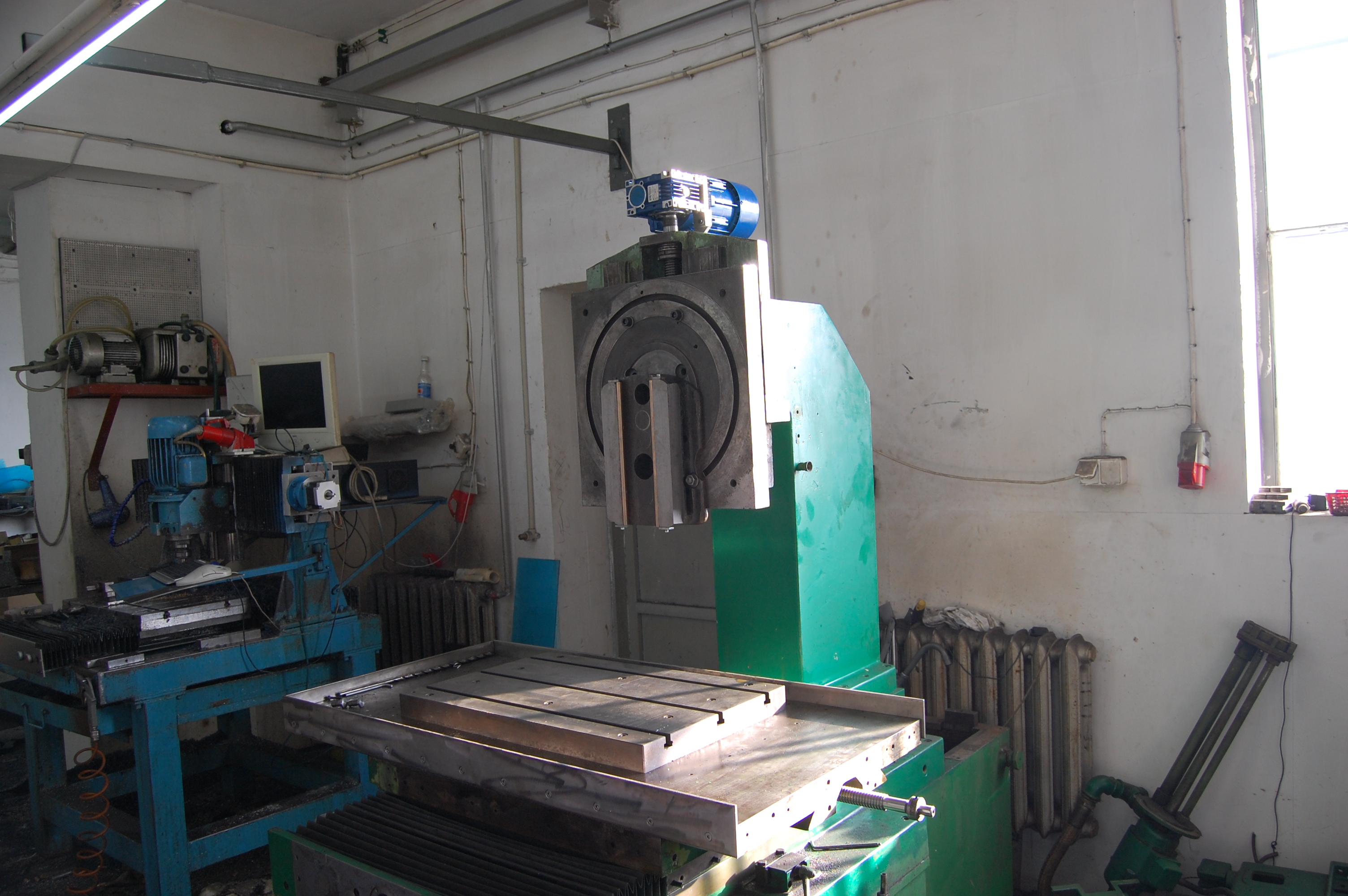

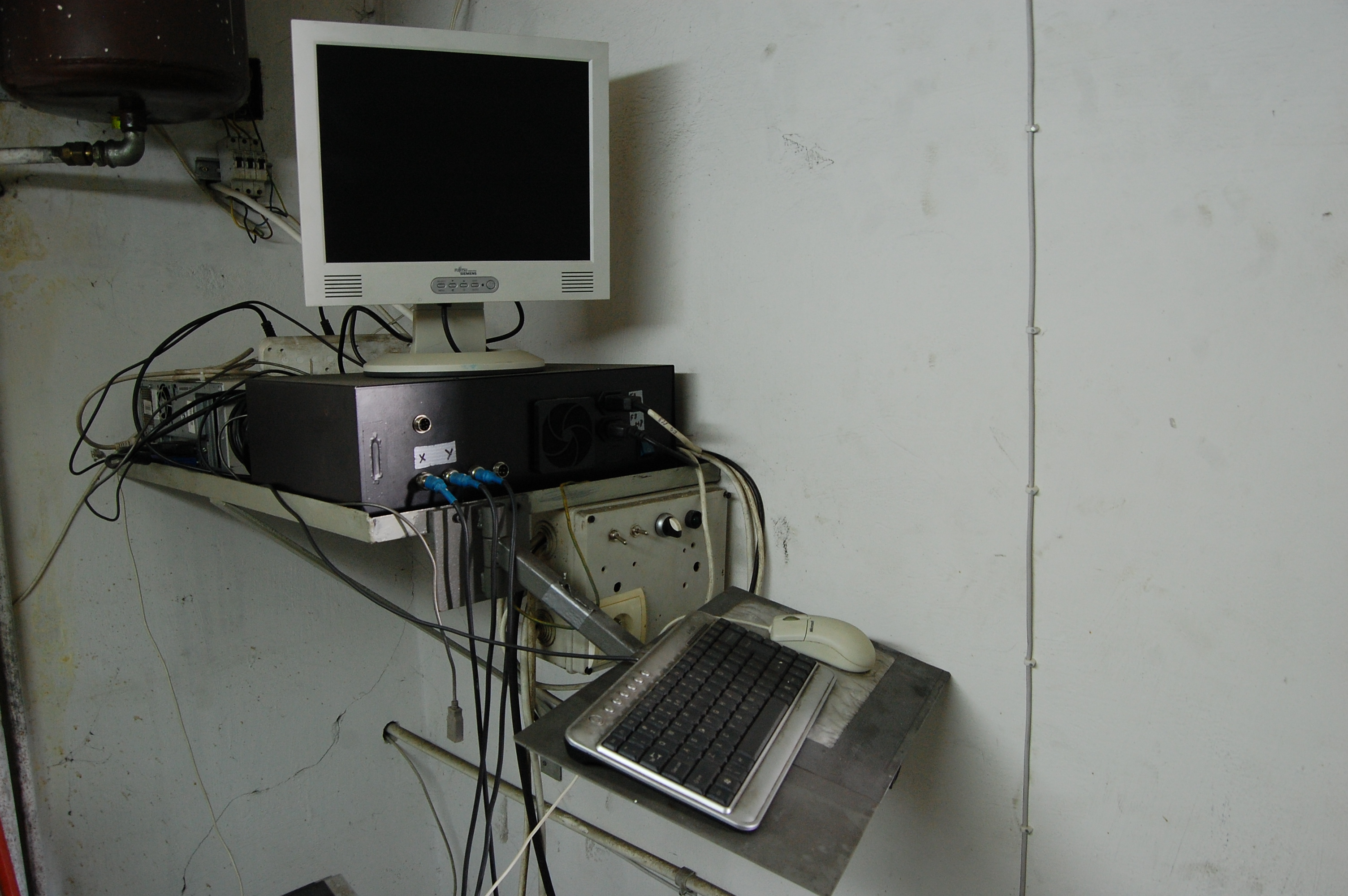

Ponieważ ( chwilowo :) ) skończyły nam się graty do modernizacji, będziemy sukcesywnie pokazywać w tym temacie zdjęcia i filmiki z wcześniejszych "wynalazków".
Może kogoś zainspirują :)
Na początek zdjęcia ostrzałki NUA.
Głowica obrotowa
Centrum sterowania

wieslawbarek
Posty w temacie: 9
Posty: 851
Rejestracja: 05 gru 2006, 22:28
Lokalizacja: Bielsko Biała
#45
Post napisał: wieslawbarek » 27 mar 2011, 12:32
Na początek zdjęcia ostrzałki NUA. :shock:
Mnie to wygląda na SABa i dlatego też dorobione to dziwne wrzeciono z silnika w NUA nie ma takiej potrzeby.
Posty w temacie: 277
Posty: 16328
#46
Post napisał: kamar » 27 mar 2011, 13:05
wieslawbarek pisze:Na początek zdjęcia ostrzałki NUA. :shock:
Może i tak . Korpus wyjściowy miały ten sam.
A wrzeciono czemu "dziwne" ?

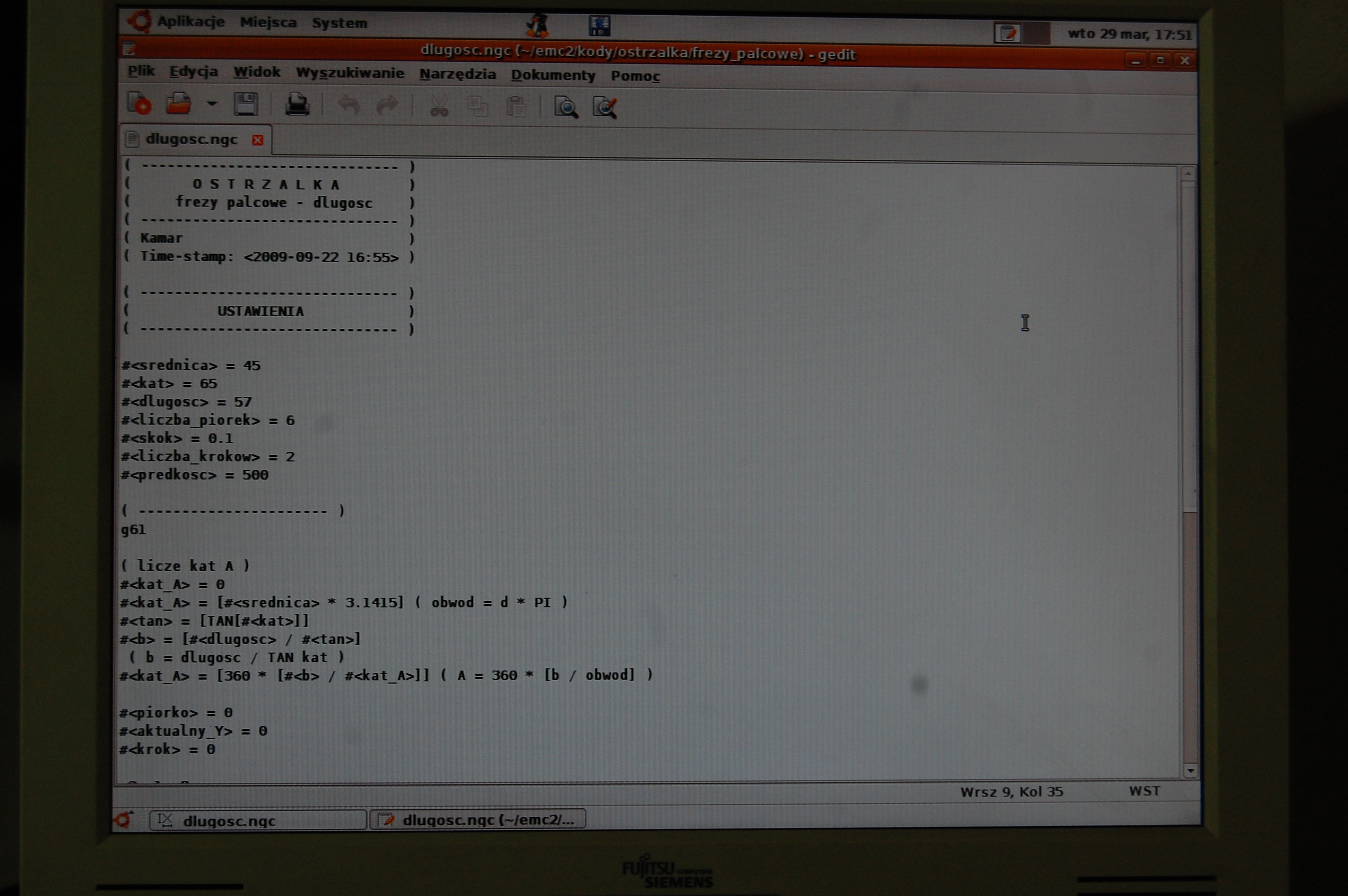

Post napisał: IMPULS3 » 28 mar 2011, 22:54
Ciekawi mnie ile czasu zajmuje przestawienie z ostrzenia np. freza palcowego na freza kątowego? I jak radzicie sobie z różnym pochyleniem linii ostrzy frezów palcowych, do każdego obliczacie osobno?
Posty: 16328
#48
Post napisał: kamar » 28 mar 2011, 23:10
Mamy programik gdzie się wpisuje ilość piórek , kąt, ile zebrać i długość. Zeruje "x" na początku freza i ognia.
Uzbierało się już troche do ostrzenia to pewnie wstawię filmik któregoś dnia.
