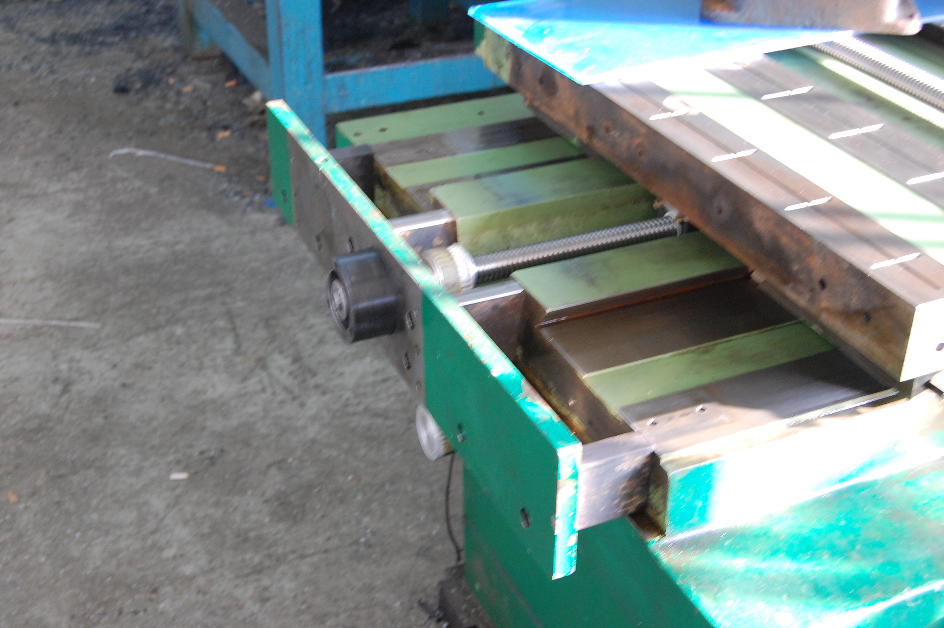

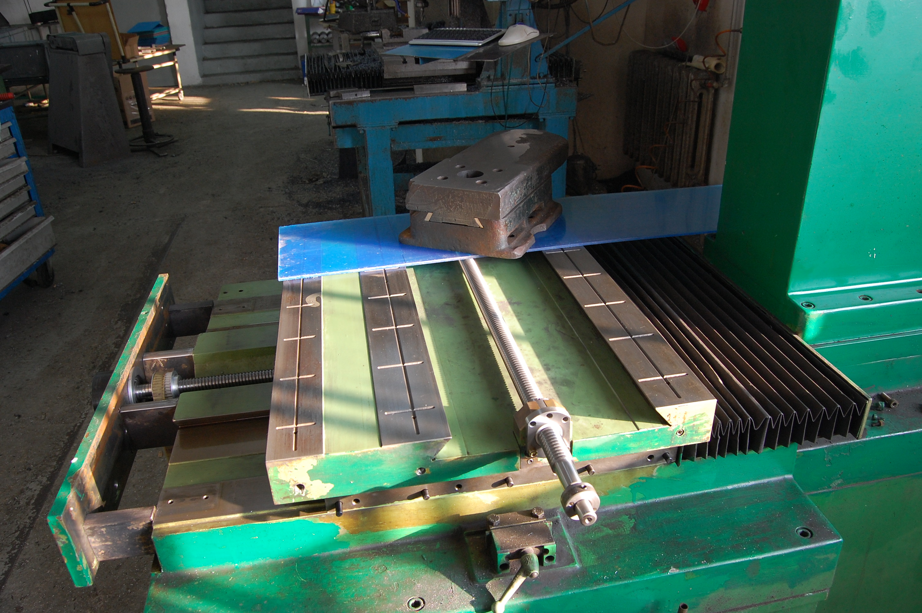

Post napisał: kamar » 22 mar 2011, 16:39
Śruby x;y zamontowane, suport na zetke wyprowadzony na ludzi.
Przesunięcie mocowania śruby dało bezcenne 80 mm na y.

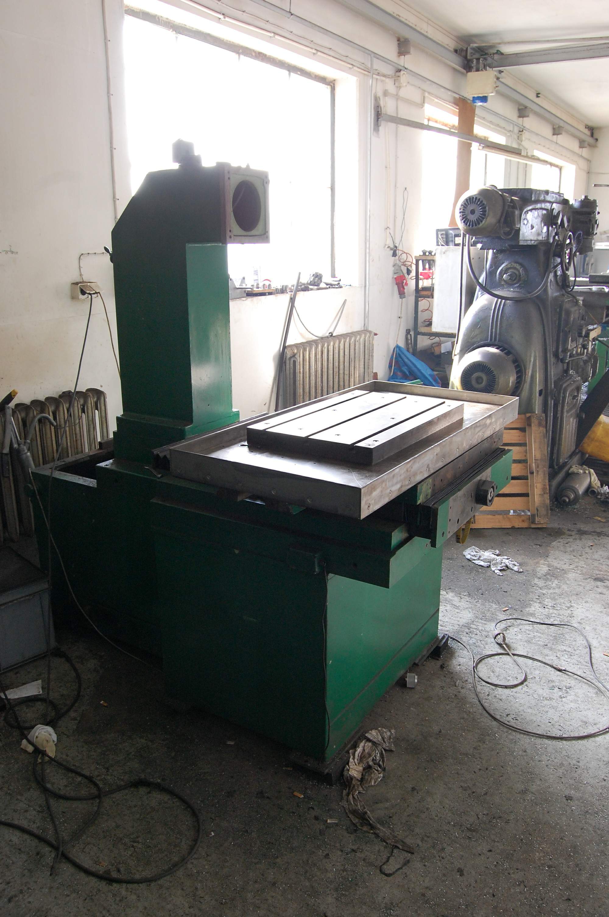

[ Dodano: 2011-03-23, 15:57 ]
Dół gotowy, czeka na silniki. Zaczynamy trochę trudniejszą walkę z zetką.

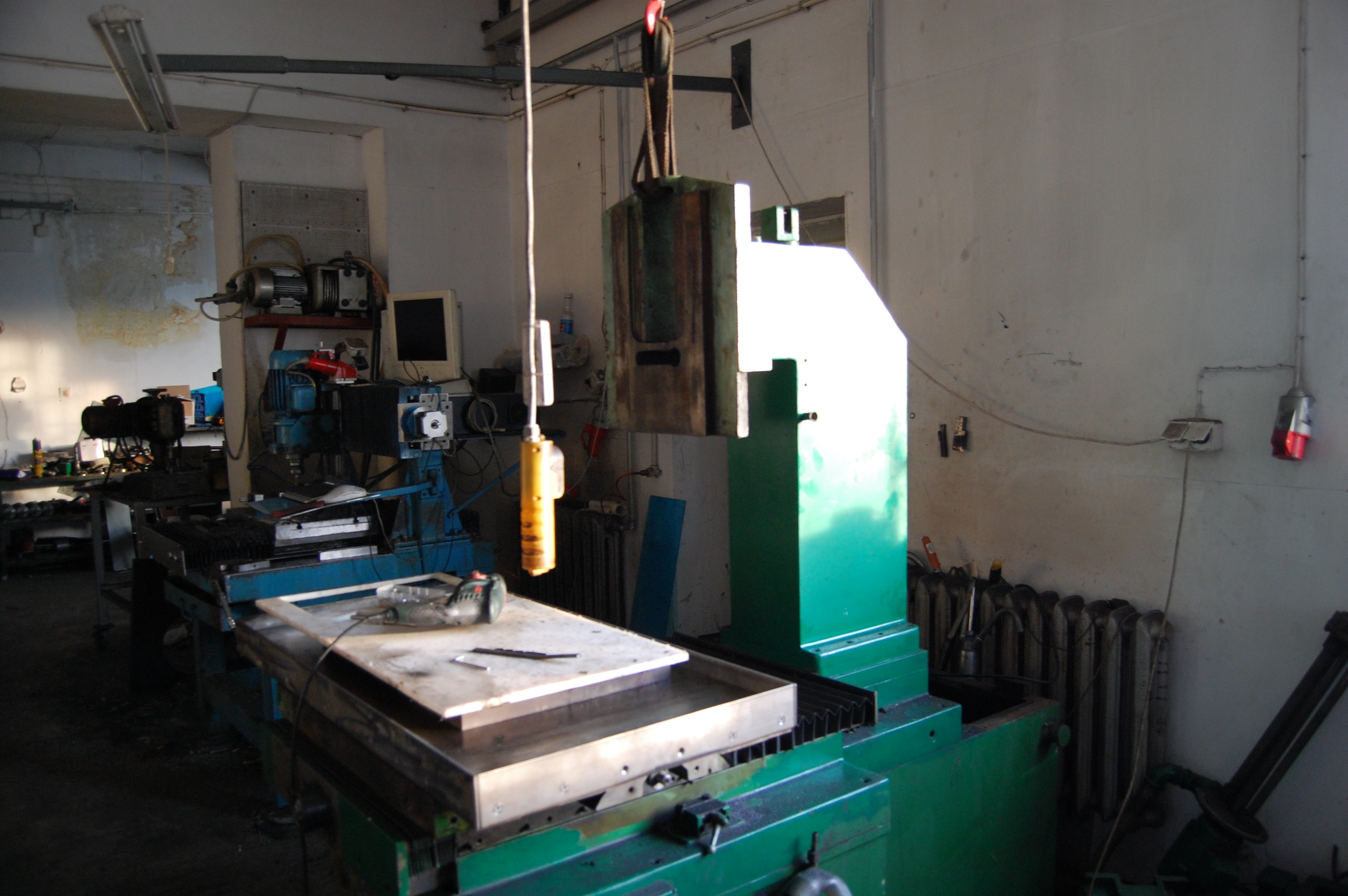

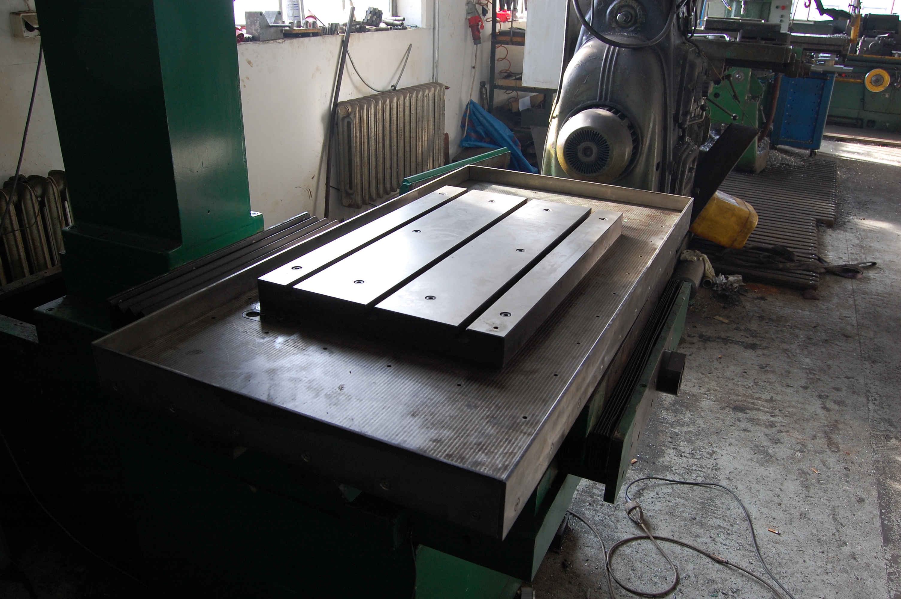

[ Dodano: 2011-03-23, 17:38 ]
Pierwsza przymiarka zetki, całkiem nieżle skrojona :)
