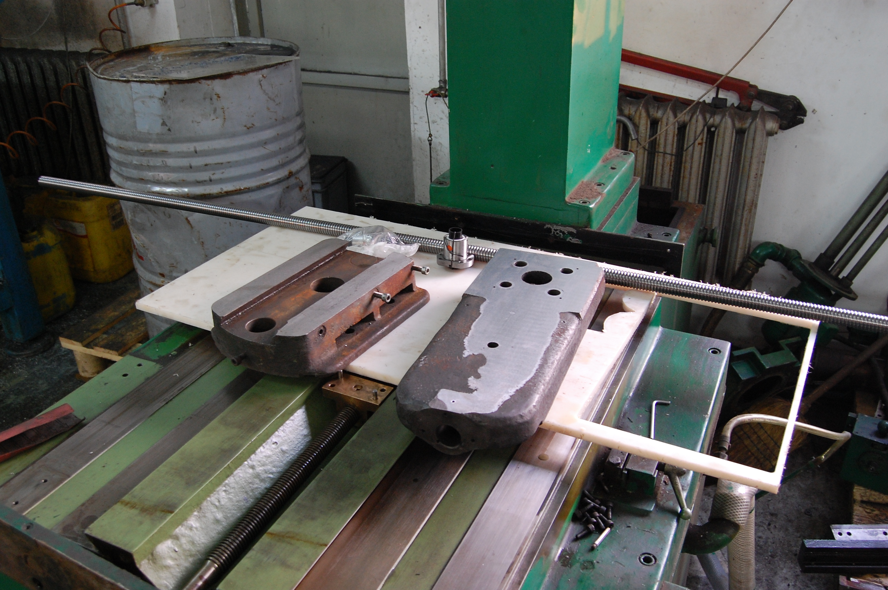

Dziś majsterski poniedziałek to i niewiele się działo. Dotarły śruby i przeszlifowane suporty na "Z". Jutro może się uda wstawić listwy brązowe i "z" by była.

#26
Post napisał: Mariuszczs » 16 mar 2011, 12:36
a co to - w TR suport nie na klinie kasowany luz ? tylko na równej listwie ?
