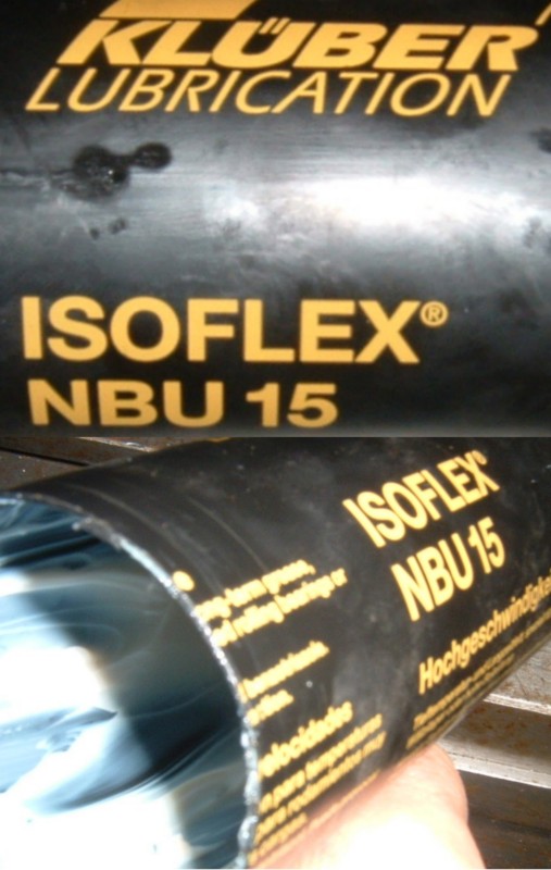

odnośnie 2 łożyska myślałem po prostu o podtoczeniu (szlifowaniu) istniejącej tulei i wykonaniu rowka smarującego w pionie. wysłałem koledze ceny łożysk emailem
w załączniku smar.

To jest ten slawny smar za 360 euro ?? :) heh a czego mu tam dodali ? zlota ?

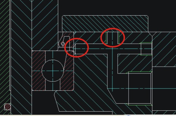

martwi mnie to (załącznik)
gwint przelotowy - będzie problem z uszczelnieniem (chyba ze stożek)
i wykonanie tulei-wtryskowej w pierścieniu dystansowym - jak go obróci to po smarowaniu i będzie problem

Nie ma problemu w rysunku, który umieściłem pominąłem parę szczegółów
aby rysunek był czytelny .
końcówki kanałów są zaspawane
pierścień dystansujący w rzeczywistości ma podtoczenie schodek na średnicy zewnętrznej
oraz trzy pod frezowania rowki przez które przedostaje się olej
Dzięki za uwagi ,cieszy mnie to że zawsze mogę liczyć na twoją pomoc
i ze ktoś tak rzetelnie czyta rysunki

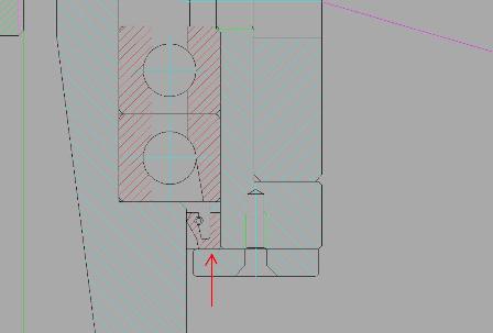

Juz pisze o co mi chodzi:
Przy koncowce wrzeciona masz tak- do zew. obudowy jest dokrecona pokrywa na wkrety, dalej idzie pierscien uszczelniajacy- pierscn dystansowy lozyska i wew tuleja wrzeciona. I pytanie teraz brzmi: jak to jest ze chcesz to docisnac jezeli dociksac bedziesz rowniez pierscien uszczelniajacy? To chyba jakis maly blad .
[ Dodano: 2007-01-17, 19:35 ]
Dobra juz chyba widze o co chodzi: Łożyska dolne przenosza tylko obciazenie w glab materiału czyli do góry, a to małe łożysko górne przenosi obciażenie w druga storne. Troche mie to dziwi ze dales tylko jedna male łożysko, ale to wrzecionko miało chyba służyc tylko do wiercenia wiec powinno byck ok. sorki za niedopatrzenie.
Ale o frezowaniu to raczej nie myslisz??

Post napisał: Mex » 17 sty 2007, 20:26
Wodzu pisze: Troche mie to dziwi ze dales tylko jedna male łożysko, ale to wrzecionko miało chyba służyc tylko do wiercenia wiec powinno byck ok. sorki za niedopatrzenie.
Hmm czy małe to nie wiem, nie wiem czy łożysko o średnicy 85 mm jest małe
Obciążyć te łożysko można siłami
obciążenie statyczne Co- 28000 N
obciążenie dynamiczne C - 37700 N na pewno mało to nie jest
tak jak kolega zauważył głównie będę wiercił ale też frezował i góra
frezem 20 mm pracy na głowicach nie planuje
wszystkie większe obciążenia poprzeczne i osiowe będą przenosić
łożyska dolne a te górne będzie tylko przenosić obciążenie poprzeczne
a osiowego tylko tyle co do kasowania luzu

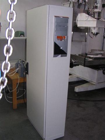

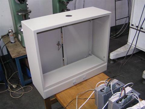

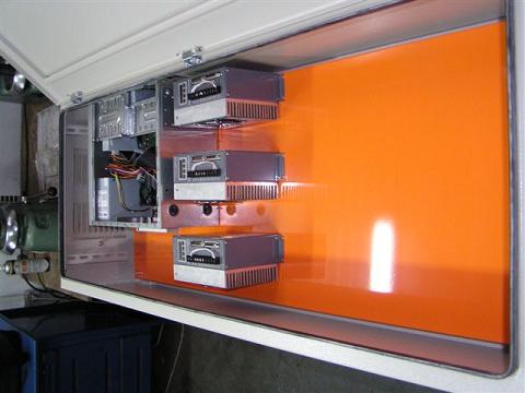

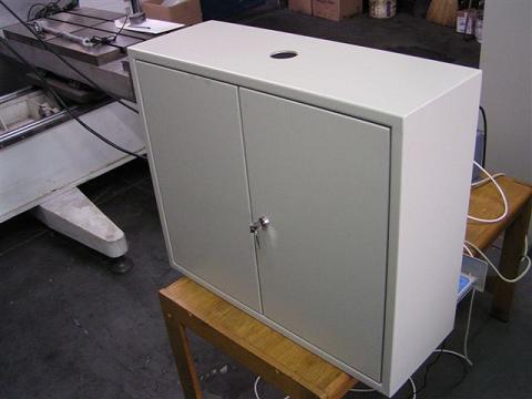

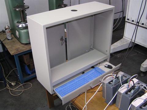

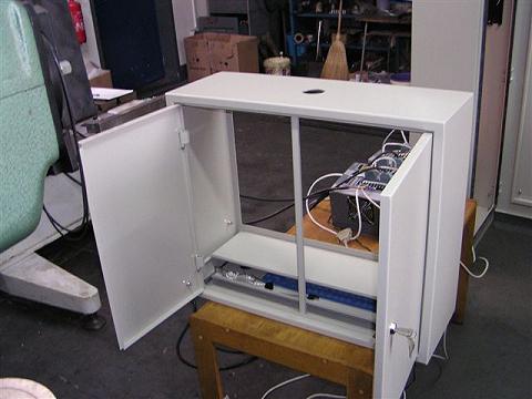

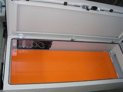

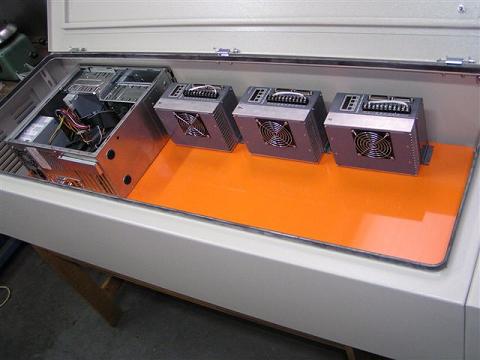

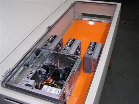

[ Dodano: 2007-01-19, 15:47 ]
Witam kolegów zamieszczam parę fotek
i mam pytanie jak rozmieścić, sterowniki
który ,układ lepszy . Chodzi mi o chłodzenie
i najlepsze wykorzystanie miejsca w szafie
sterowniczej
pozdrawiam MEX
