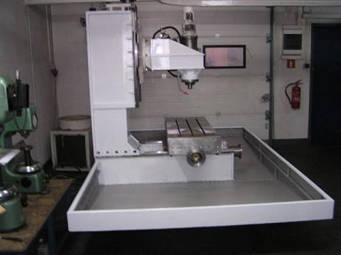

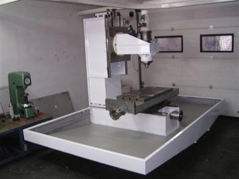

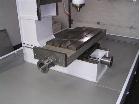

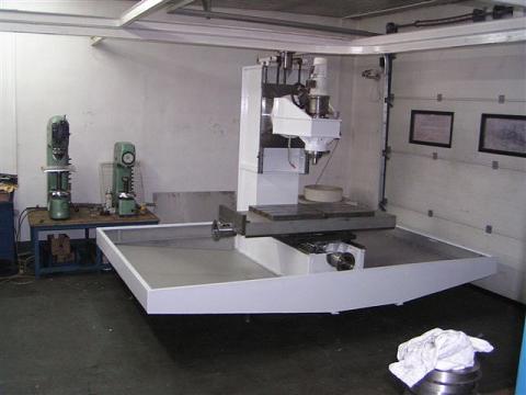

Post napisał: Mex » 27 sty 2007, 11:37
Małe postępy ale zawsze coś wykonałem wreszcie wannę
zamieszczam parę fotek teraz pracuje nad ściankami i osłonami
teleskopowymi sam jestem ciekaw jak mi to wyjdzie
Aha takie pytanie zamierzam wymienić moją starą płytę główną SSK-MB
Na GECKODRIVE G-Rex G 100
http://www.geckodrive.com/product.cfm?pid=19
Proszę napiszcie co o tym mścicie i czy to się nie będzie
gryzło ze moimi sterownikami
za pomoc z góry dziękuje
