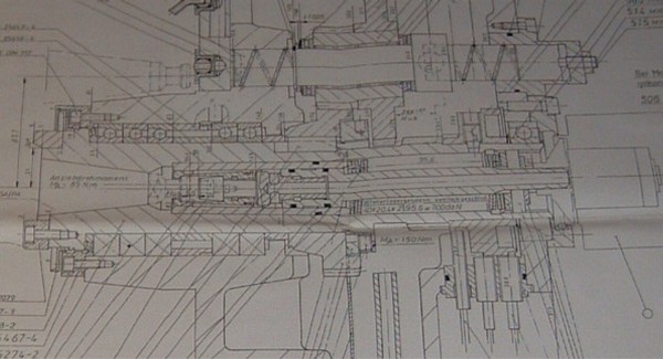

witam
trochę to trwało, musiałem z serwisu wydębić rysunki złożeniowe , ale w końcu są.

Czym wciagana jest tulejka. Chodzi mi o rodzaj napędu, pneumatyka ?? A może elektromagnes??
Moze odrazu zadam pytanie: przy jakim cisnieniu pracuje (o ile to jest) silownik pneumatyczny??

rozumiem ze dzisiaj Niedziela i człowiek leniwy, jednak sugeruje przeczytać temat tam jest wszystko opisane zamiast nabijać sobie postów, i produkować powtórne pytania.
Wynika jak byk z przekroju, ale rysunki czytać, a nie oglądać.

hehe. Nie wypominaj, zdiwilem sie widzac tylko dwa lozyska przy glowce- zreszta ty tez, wiec zaczolem zadawac pytania. A co do tego jak jest realizowane wciaganie oprawki to dalej mam kilka pytan :mrgreen:
Wiesz moze z jaka sila jest wciagana ta oprawka?? Jak nie to podaj moze srednice tloka i cisnienie.

wszystkie oprawki iso jakie widziałem w życiu, są wciągane za pomaca sprężyn talerzowych (z automatyczna zmiana) . z siła około 0.7-1.5t. natomiast luzowane są za pomocą nacisku siłownika hydraulicznego i wpada do kubka, lub chwytaka - naturalnie rozwiązań tyle co producentów.
sprężyny talerzowe gwarantują bezpieczeństwo i sile.
jak się uprzesz można zrobić inaczej - tylko po co wymyślać koło od nowa ?

No tak ale hydraulika to jak dla mnie wyrzsza szkola jazdy, potrzebna jakas pompa, dobre uszczelnienie ...
Ja chce pokombinowac troche z pneumatyka jak nie da rady to coz.
Z rok temu pracowalem na Deklu i tam mieli sile 1t i wlasnie na pneumatyce.

2,5t- ale chodzi o sile z jaka sprezyny talerzowe wciagaja tuleje czy sile silownika?? Bo 2t to juz kawal pneumatyki- srednica 210mm i cisnienie 7bar.
[ Dodano: 2007-01-21, 19:01 ]
heh .. Deckel Maho 600 V?? albo jakos tak. Albo DMU 600 V?? Nie pamietam wiem ze w instrukcji bylo w opisie parametrow maszyny z jaka sila to wciaga.
