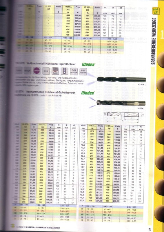

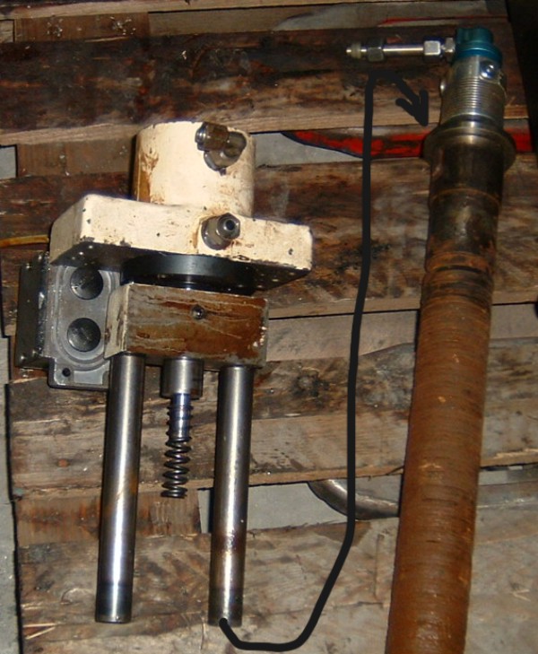

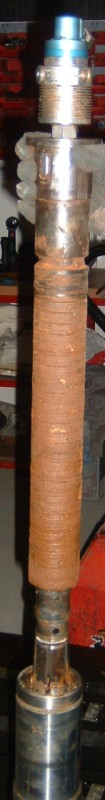

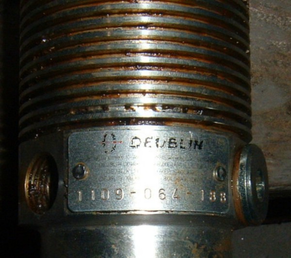

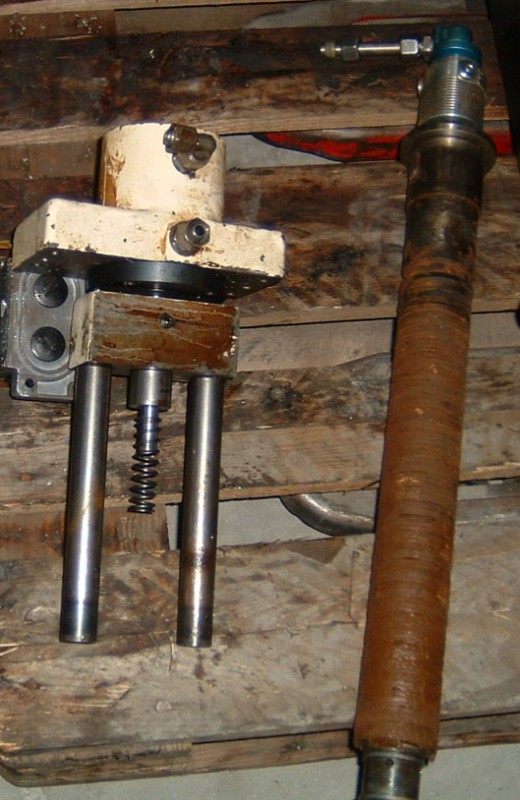

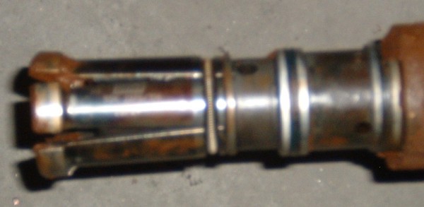

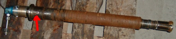

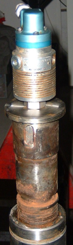

foto 5 przedstawia najbardziej interesujące nas rozwiązanie, kleszcze (te blaszki, każdą osobno ułożone jedna przy drugiej, trzymanej sprężynką (jak w segerze)) napinają się (kleszcze) one siłą podkładek talerzowych (te rdzawe- właściwie to emulsja 10 letnia, wymieszana z rdza), 2 0-ringi uszczelniające i 2 otwory którymi wlatuje chłodziwo/powietrze

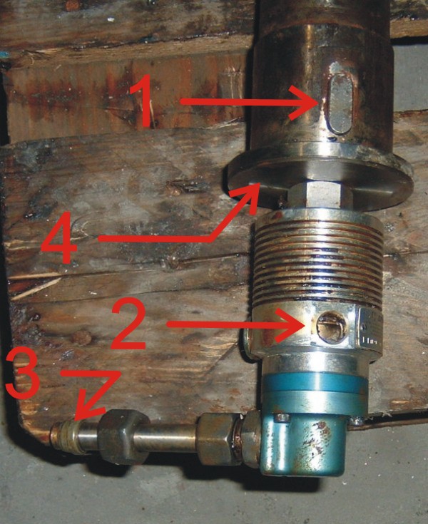

na foto 3 i 4 widać mechanizm wyciskacza(napedzany hydraulicznie) zamocowany w osi wrzeciona.
foto nr 8:
1) ważny jest ten klin - bez niego istnieje ryzyko odkręcenia się śruby mocującej sprzęgło wodne, przy lewych obrotach (np. długie gwinty)
2) otwór którym w przypadku włączenia powietrza odprowadza się nadmiar (wody, zanieczyszczeń)
3) podłączenie wody/powietrza (na zdjęciu brakuje elektro zaworu (wyspy zaworowej) gdzie łączy się woda i powietrze)
4 tu naciskają wyciskacze hydrauliczne (zwykle pręty napędzanie hydraulicznie)
działa to tak:
w osi chwytak wywiercony jest otwór w którym płynie woda. dostaje się tam przez sprzęgło obrotowe (do kupienia w firmach zaciskających węże hydrauliczne), tamtędy pompujemy wodę, min. 10 bar (widziałem max 100bar) włączane przez M-kody (np. M339-20bar, M338-10bar- rożne Mkody dla rożnych sterowań) która wypływa tymi 2 dziurkami (foto5) jedna bezpośrednio do oprawki (przez grzybek z dziurka), a druga do otworów w tulei wrzeciona (oprawka musi mieć specjale otwory aby to działało - nie istotne i nie praktyczne, ale jest - chodź obecnie tego nie robią), woda mus być przepuszczona przez filer max. 10um w przeciwnym razie nie przejdzie chłodzenie narzędzia.
mamy 2 rodzaje oprawek, jedne prowadza wódę tylko do narzędzia, a drugie maja na zew. oprawy narzędziowej specjalne sikacze.
aby zapewnić prawidłową prace należy zamontować jeszcze wyspę zaworowa sterowana elektromagnetycznie, która to przełączy powietrze zamiast wody w momencie kiedy we wrzecionie nie ma narzędzia, ma to na celu 2 funkcje: 1) wydmuchać wódę 2)nie dopuścić przypadkowych zabrudzeń (tak długo jak brak narzędzia pompuje pow. ciśnienie około 2bary)
kolega wybaczy za chaotyczne zdj. ale dopiero dzisiaj udało mi się dojechać do pracy (a mam 400m), wyrazie potrzeby mogę wykonać lepsze i szczegółowe foto (umytych i rozmontowanych) detali oraz w razie pytań, rozwinięcia tematu - służę pomocą.
zaraz tez poszukam przekroju oprawek iso (i narzędzi) z chłodzeniem - lub zrobię foto takowych

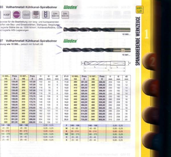

W pliku save.jpg chodzi o hydro mocowanie narzędzia, ale fajnie ilustruje przepływ chłodziwa.
