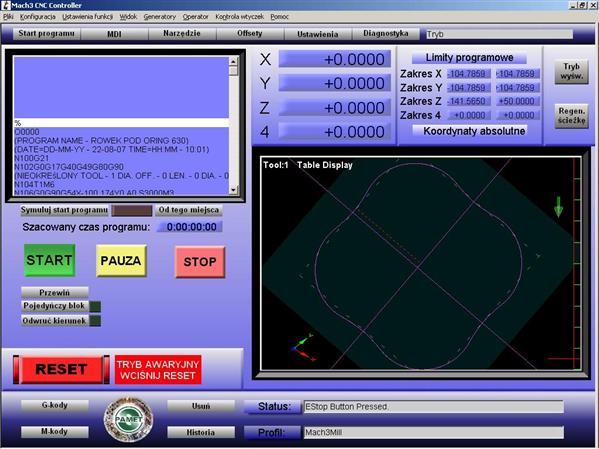

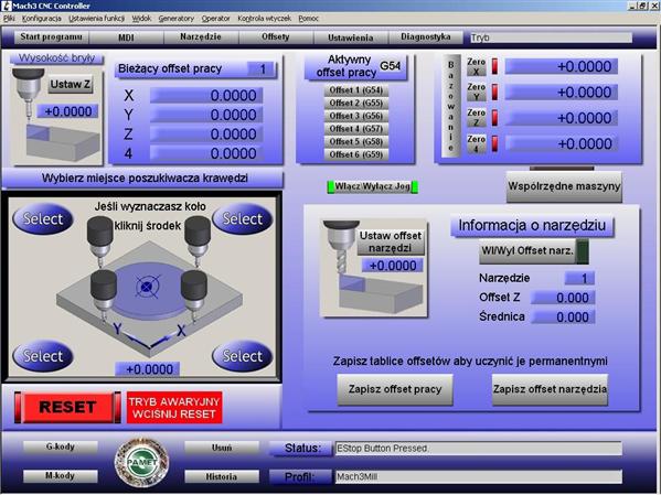

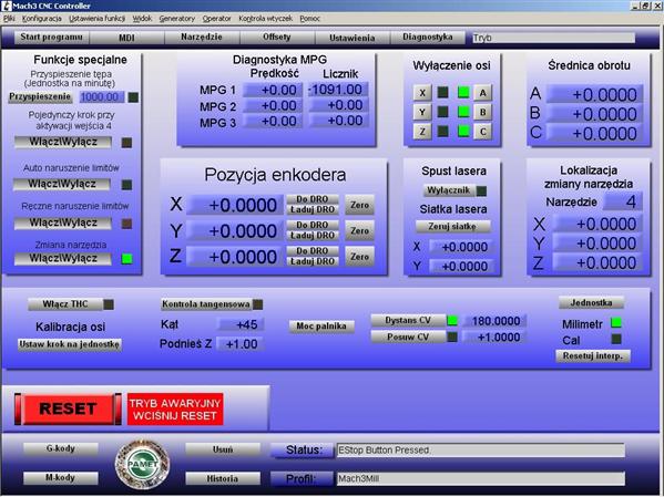

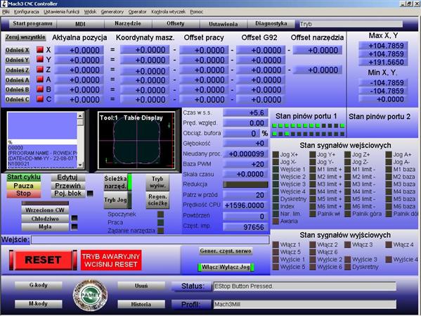

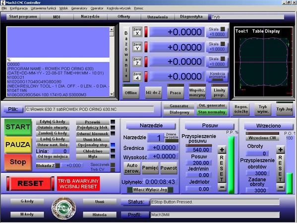

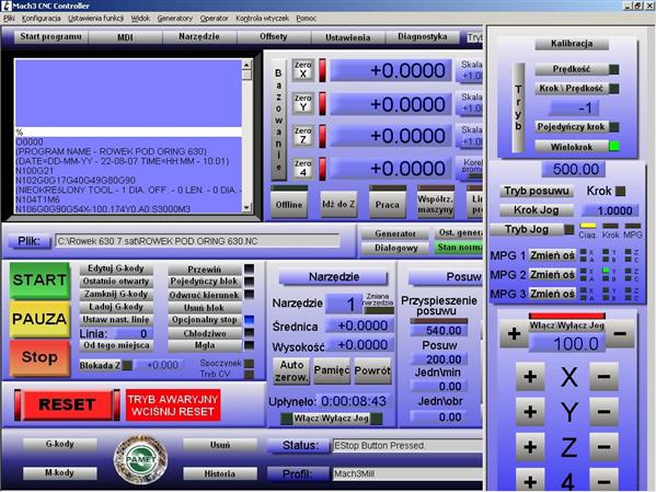

Post napisał: Mex » 06 lis 2007, 16:11

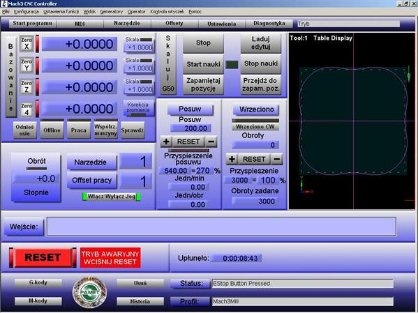

Prace nad ukończeniem tłumaczenia Macha 3 100 kHz dobiegają do końca . :razz:
Za kilka dni z kolegą Azazelem będziemy mogli przedstawić
Szanownej grupie forumowiczów tłumaczenie Macha 3
