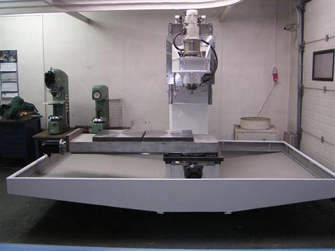

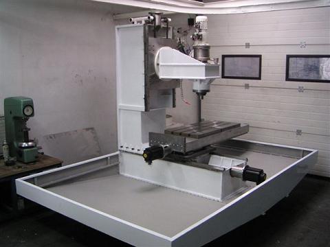

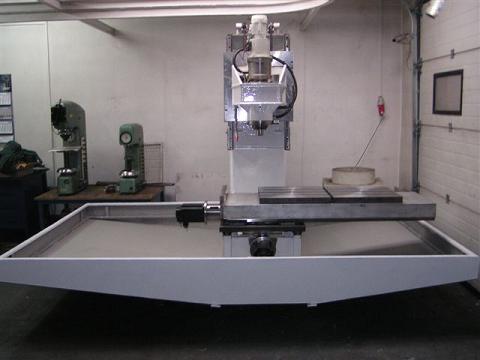

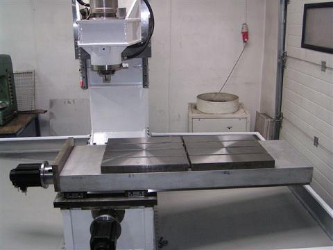

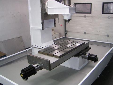

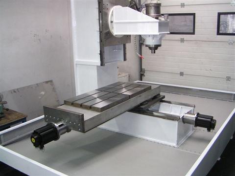

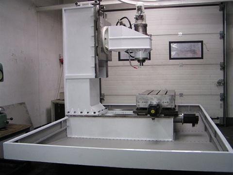

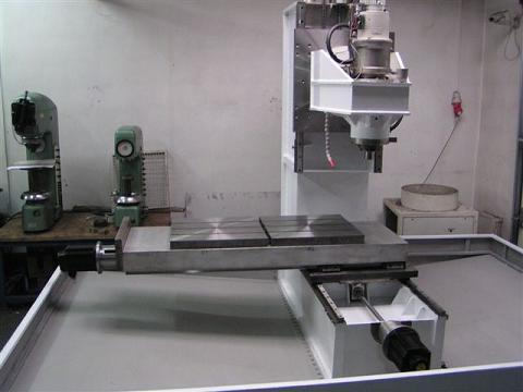

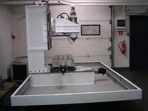

Po kilku pytaniach o wymiary wanny postanowiłem umieścić
parę fotek ze zdjęciami stołu w skrajnych pozycjach
wydaje mi się że wymiary wanny nie są przesadzone
szczerze mówiąc na papierze maszyna wydawała się mniejsza
a tak mam teraz zajęte pół hali
kurcze myślałem że teraz pójdzie mi z górki
a rzeczywistość okazała się inna
chyba postawiłem sobie za ambitne zadanie
bo system sterowania który sobie wymyśliłem
okazał się dla mnie nie do przeskoczenia
przy obecnej mojej wiedzy i chyba nie obejdzie
się bez pomocy
Pozdrawiam MEX
[ Dodano: 2007-01-31, 19:01 ]

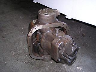

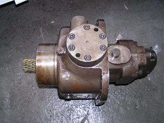

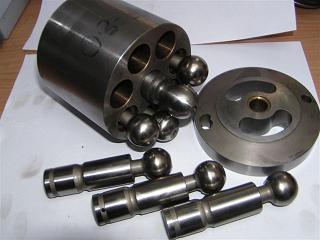

Dokładnie to powiesiłem się na sterowaniu prędkością obrotową
wrzeciona bo obroty nie będę zmieniać falownikiem lecz
wydajnością pompy hydraulicznej czyli wychyłem ogona
pompy tłoczkowej czym większy tym większa wydajności
i co za tym idzie prędkość obrotowa wrzeciona
jeśli kąt wychylenia ogona pompy jest zerowy to wydajność jest zerowa i wrzeciono stoi
mimo ze pompa pracuje silnik elektryczny który ja napędza się kręci
dlatego chyba sobie skomplikowałem życie tą hydrauliką
muszę teraz skonstruować układ który będzie kontrolował obroty
wrzeciona zmieniając wychylenie ogona pompy hydraulicznej
czyli silnik krokowy przez śrubę ogon pompy
a pomiar obrotów odbywał będzie się przez enkoder zamontowany
na osi wrzeciona szczerze mówiąc nie wiem czy to wykonalne
Drugi mój problem to sterowanie magazynkiem ale tu nie wdaje się szczegóły
bo jeśli nie rozwiąże pierwszego problemu czyli sterowania prędkością obrotową
i szczególnie zatrzymywania wrzeciona zawsze w jednym miejscu
to niema sensu zajmować się magazynkiem
a tak w ogóle jeśli nie znajdę odpowiedniej płyty głównej która obsłuży
mi wszystkie urządzenia to mogę zapomnieć o magazynku i kontroli
prędkości wrzeciona pozostanie mi śmieszna płytka na LPT 1
a prędkość będę mógł zmieniać tylko ręcznie
więc zastanawiam się czy jako nowicjusz w sprawach elektroniki
nie obrałem sobie zbyt ambitnego celu

Jest wykonalne , ale pakujesz sie w kolejne klopoty.Bedziesz potrzebowalczyli silnik krokowy przez śrubę ogon pompy
specjalnie do tego skonstrulowanego sterownika mikropocesorowego.
W automatyce sa powszechnie stosowane serwonapedy ktore na zmiane sygnalu
sterujacego 4-20mA reaguja proporcjonalnym przesunieciem liniowym lub
obrotowym .Sygnal sterujacy predkoscia obrotowa wrzeciona z macha latwo mozna
przerobic na 4-20ma .Mysle ze to lepszy kierunek szukania rozwiazania Twojego problemu.
Mex
- Posty w temacie: 93
- Posty: 146
- Rejestracja: 07 mar 2006, 14:44
- Lokalizacja: Mysłowice
Tak wiem ale już za późno głowica ma już zamontowany silnik hydraulicznyKostek pisze:Jest wykonalne , ale pakujesz sie w kolejne klopoty.Bedziesz potrzebowal
i było by to trudno zmienić nawet jeśli udało by mi się zamontować silnik
elektryczny to nie wyrównam już wagi głowicy bo przeciwwaga jest już
ustalona i większy ciężar na przeciwwadze się nie zmieści
masa przeciwwagi to już 300 Kg
dlatego wiem że sobie komplikuje życie ale musze w to brnąć dalej
ale plus tego rozwiązania to że zawsze mam stały moment obrotowy
nawet na minimalnych obrotach a chciał bym też gwintować
ale powracając do tematu z tego co czytam jest to możliwe
tylko ile by kosztowało takie rozwiązanie
i jeśli nie mach to co innego bo może za bardzo się upieram

Jako taka ciekawostka dołączam parę fotek pompy którą chcę zastosować
oraz fotkę elementów wirujących takiej pompy cylinder i tłoczki
pompa gdy jest w pozycji środkowej nie daje ciśnienia ale gdy wychylimy
ogon zacznie pompować gdy w prawo będę miał prawe obroty a gdy w lewo
lewe obroty wrzeciona plus takiego rozwiązania to płynna zmiana obrotów
od zera oraz zawsze stały moment obrotowy

W starych obrabiarkach NC byly serwonapedy elektrohydrauliczne. Silnik krokowy byl podlaczony sruba ze suwakim silnika hydraulicznego,bylo to takie sprzezenia zwrotne,wrazie niezgodnosci predkosci sruba przesuwala suwak sterujacy do momentu wyrownaniapredkosci lub zatrzymania jezeli maszyna miala sie zatrzymac.Wszystko bylo cacy tylko byly problemy olej musial byc super czysty jednakowa temperatura,wyciki itd.Mam takie napedy wymontowane ale nigdy do nich nie zagladalem tak ze nie wiem jkie tam byly pompy, ale sluzylo to do pozyjonowania stolu ,podobno z dokldnoscia do 0,01.
ERNEST KUCZEK
- ELITA FORUM (min. 1000)
- Posty: 1121
- Rejestracja: 13 kwie 2006, 02:59
- Lokalizacja: planeta ziemia
piszesz ze w starych typach, za pomoca czego byla mierzona pozycja stolu? moze tez bylo jakies ciekawe rozwiazanie.wieslawbarek pisze:Mam takie napedy wymontowane ale nigdy do nich nie zagladalem tak ze nie wiem jkie tam byly pompy, ale sluzylo to do pozyjonowania stolu ,podobno z dokldnoscia do 0,01.
[ Dodano: 2007-02-03, 17:19 ]
jesli gwintowanie to w gre raczej bedzie wchodzilo w oprawkach "plywajacych", bo na sztywno to sznse sa niewielkie (osobiscie zycze aby sie to udalo).Mex pisze:plus tego rozwiązania to że zawsze mam stały moment obrotowy
POZDRAWIAM
