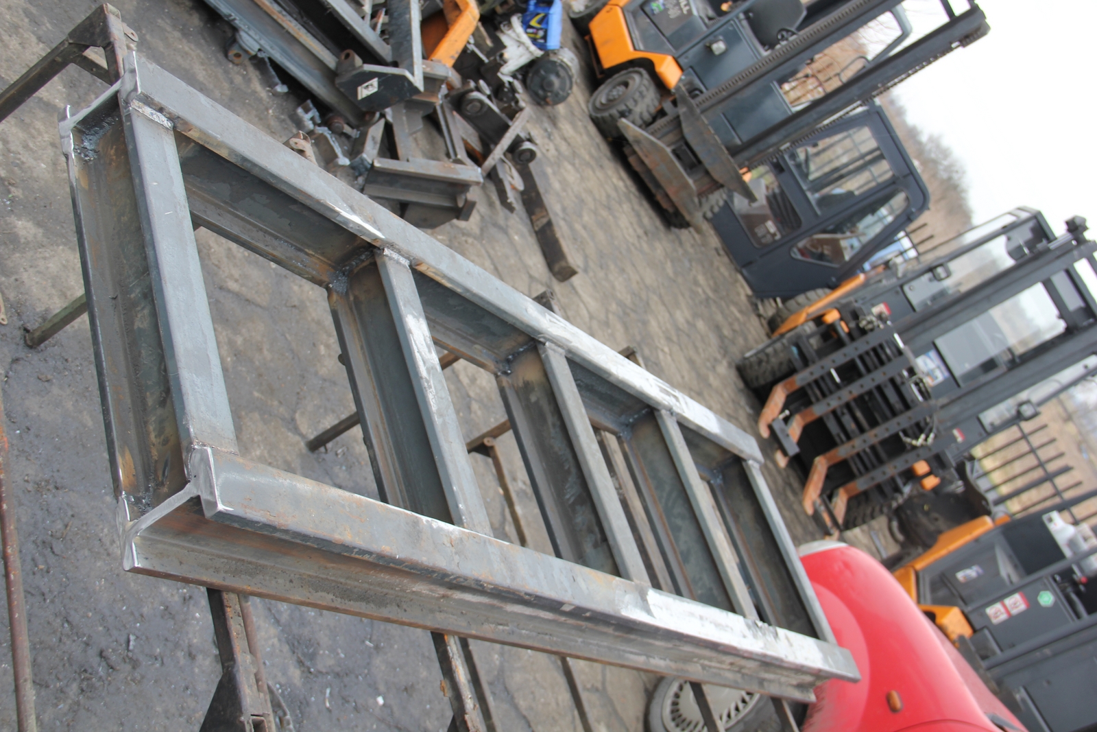

Post napisał: wiktorelblag » 15 lut 2014, 14:26
Po całym dniu spawania i szlifowania wygląda juz całkiem dobrze
To na zdjęciu jest akurat gorsza strona - czyli spód
Masztów mi nie brakuje - to solidny materiał - dodatkowo po wielu latach walcowania.

Post napisał: wiktorelblag » 17 lut 2014, 08:09
piromarek pisze: Można to oczywiście spróbować niwelować, odsuwając od siebie w nieskończoność wózki na każdej ze stron, kosztem pola obróbki i usztywniając całą ramę.
pzdr
Jakie optimum przy takim gabarycie ?
Rama ma 2090x700mm
Planuję docelowy zakres pracy 1500x700.
Oczekuję dużej sztywności maszyny i możliwości pracy w stali.

Wspawaj jeszcze jakieś zastrzały porządne (masz dużo materiału to się przydadzą) i oddaj do wyrzażania bo aż szkoda marnować dobrej podstawy ;).

Post napisał: wiktorelblag » 17 lut 2014, 11:31
Włąsnie załatwiłem wyżarzanie i frezowanie na cnc żeby uzyskać bazy.
Dostałem zajebistą ofertę
Teraz mogę zająć się innymi tematami.
Kolej na przygotowanie stołu, wrzeciono i organizowanie fantów.

Ruchoma brama to złe podejście jeżeli koledze zależy na jakościowej obróbce, to lepiej stała brama. Łatwiej wtedy zapewnić solidną bazę. Wiadomo, stół będzie ciężki, ale w przypadku obróbki jakościowej waga powinna być trzeciorzędną sprawą.
Bramę ciężko też ustawić, żeby przekoszeń nie było, kilka bram już miałem w "rękach". Warto zwrócić uwagę na to, jaka brama jest u Gaspara i to co powiedział, że teraz blaszki byłyby znacznie grubsze (a ma tam niezłą kratownicę) gdyby maszynę robił 2gi raz.
