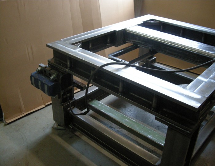

Jest jeszcze odprężanie wibracyjne. Nie wiem jakiej wielkości maszyna ma być, ale zwyczajowo robi się w 2/3 częściach, aby łatwiej było wyżarzyć. Może Kowal coś wie na ten temat.

dzwonił do mnie koleś
mówił ze do dużych konstrukcji używają koralików którymi owija się spoinę
to jest podłączone do źródła i podobno działa

Jakbyś miał robić tak jak kolega Malaxis( wyżarzać chałupniczo :D ) to pamiętaj o porobieniu otworów w profilach, bo wzrost ciśnienia powietrza wraz ze wzrostem temperatury spowoduje wybrzuszenia profili. Tak się stało u kolegi Malaxis.

Ja mam centymetr ścianki

Ja wibrowałem swoją , teraz dźwięczy jak dzwon.

Aż poszedłem zobaczyć i wałki od silników średnicy 110 , z których odcinałem końcówki z zatoczeniami jeszcze lepiej grają . A na pewno nie mają naprężeń , przy cięciu ani się nie zaciskała ani rozchodziła szczelina ( wałki nowe z ABB po 60 kg - szt).
