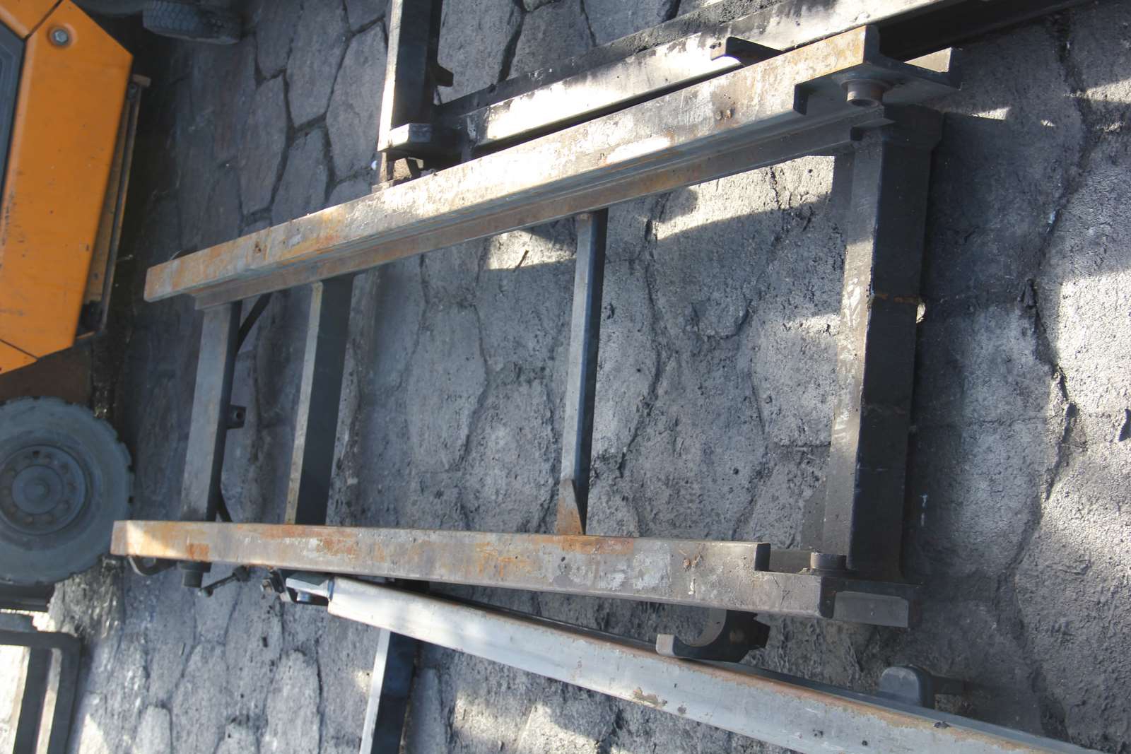

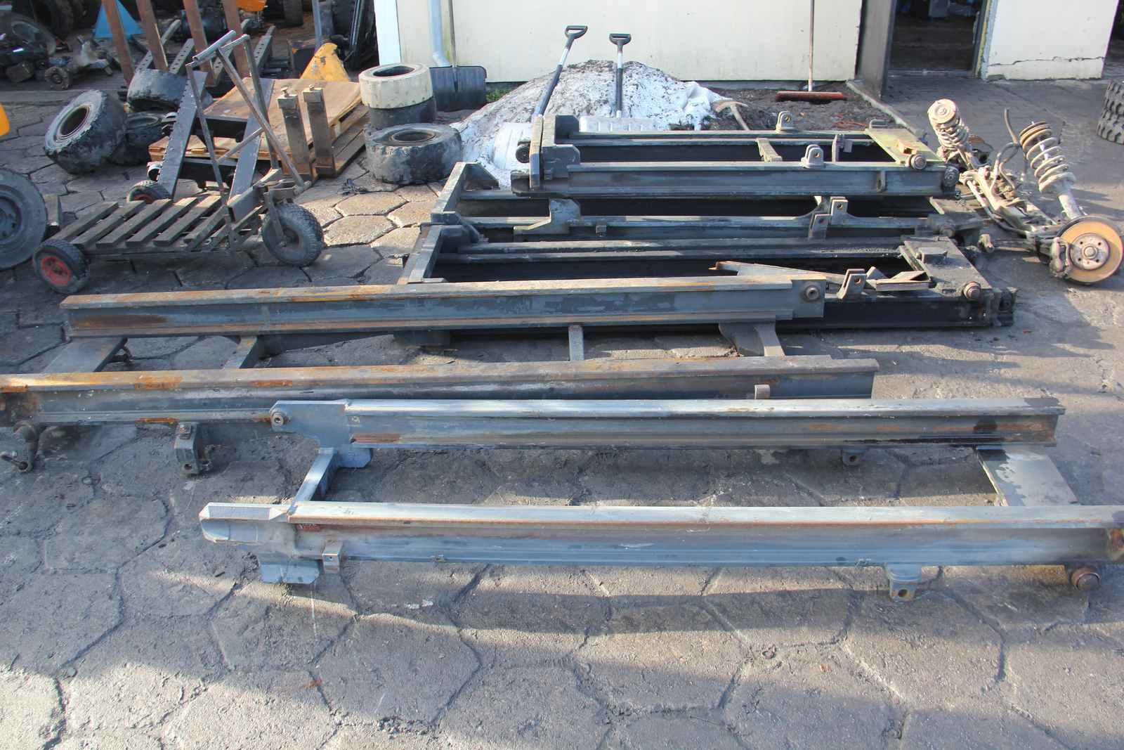

Materiał na ramę przygotowany

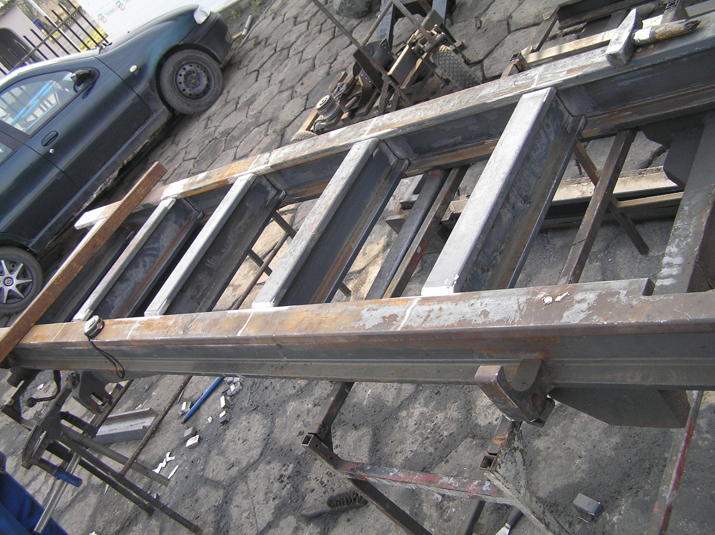

Konstrukcja ramy głównej ciąg dalszy

Z powodu braku jak na razie dobrej oferty wyżarzania mam pewien koncept
Pomyślałem żeby położyć ramę na glebie
W przestrzenie włożyć węgiel
Całość zapalić i zasypać piaskiem
Jak myślicie czy to może dać dobry efekt??
Czy tylko pogorszę.
