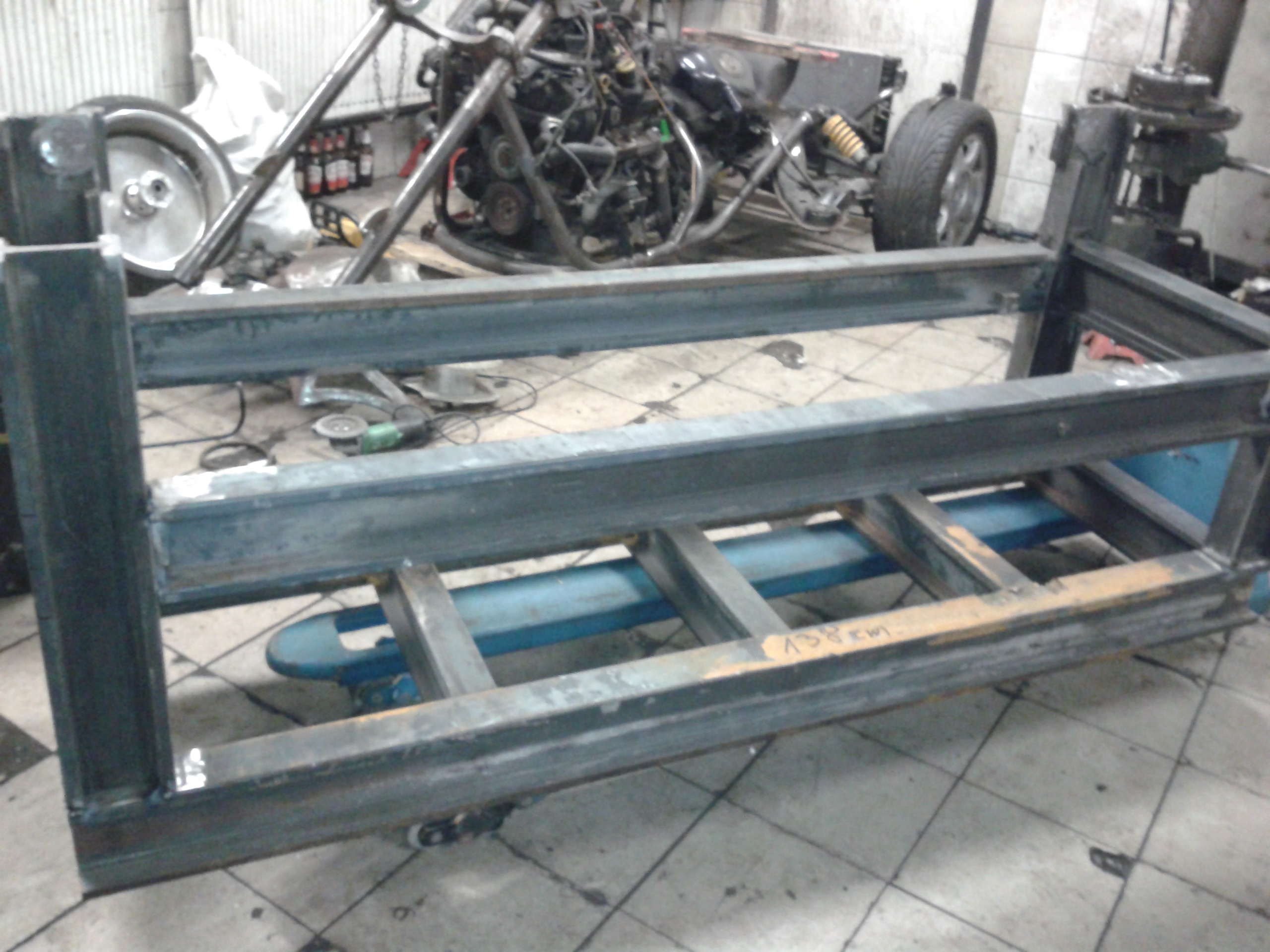

Post napisał: wiktorelblag » 19 lut 2014, 07:51
Czas na przygotowanie podstawy pod stół.
Podstawa będzie przykręcana do stołu

Post napisał: Tequilla » 19 lut 2014, 12:11
A w tle TRIKE! :twisted:

Post napisał: IMPULS3 » 20 lut 2014, 16:19
wiktorelblag pisze:Mam ich wiecej :mrgreen:
To się pochwal, :) Będzie troszkę urozmaicony temacik.
Muszę pochwalić za solidny materiał na ramę. Wreszcie coś co nie jest profilem ze ścianką 3mm a pózniej płacz bo drży i czym tu by zalać.

Post napisał: wiktorelblag » 20 lut 2014, 17:03
Jak dobrze wiesz w elblagu żadna z duzych firm nie robi usług.
Dobrze rozwinięta branża turbinowa chodzi sama dla siebie.
Cokolwiek chcesz zrobic to albo walną cene zaporową albo poprostu nie wezmą roboty.
Na karuzele, duze frezarki cnc nie ma opcji sie dostać.
Tak samo jest z piecami do wyzarzania i hartowania.
Co do uzytego materiału to sciana pionowa dwuteownika to 15mm a pozioma 20mm
