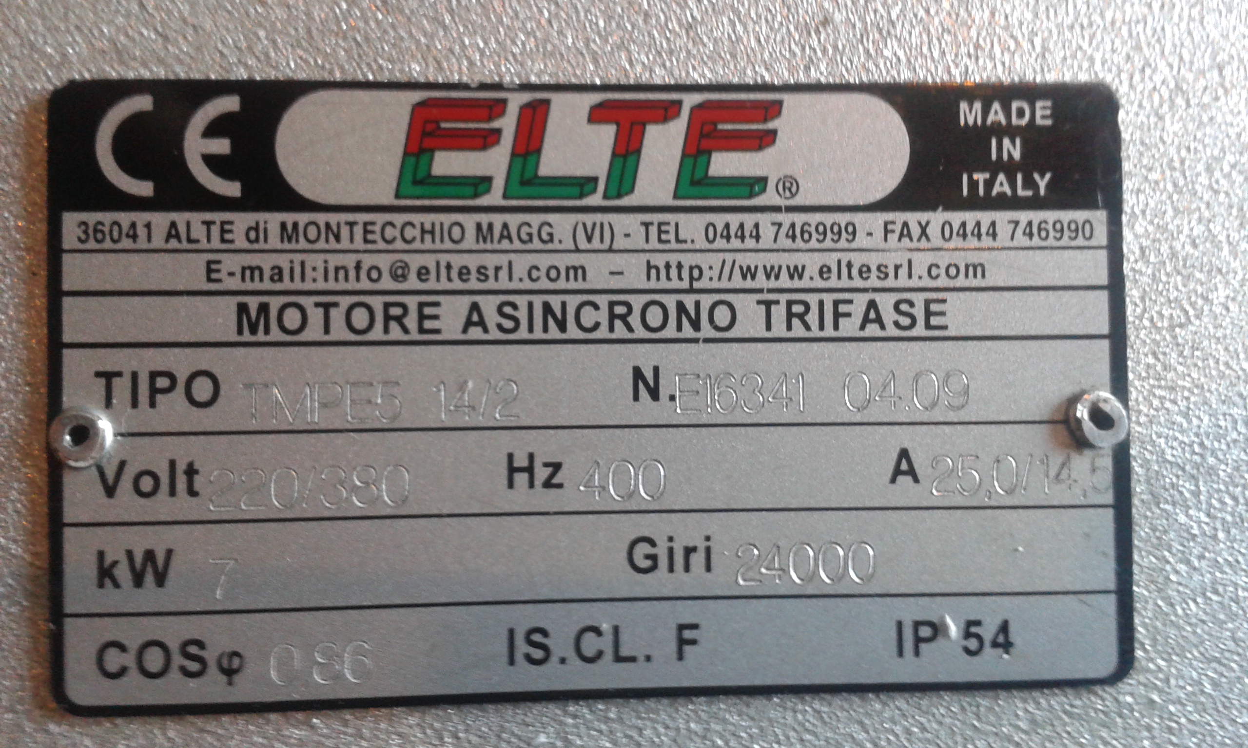

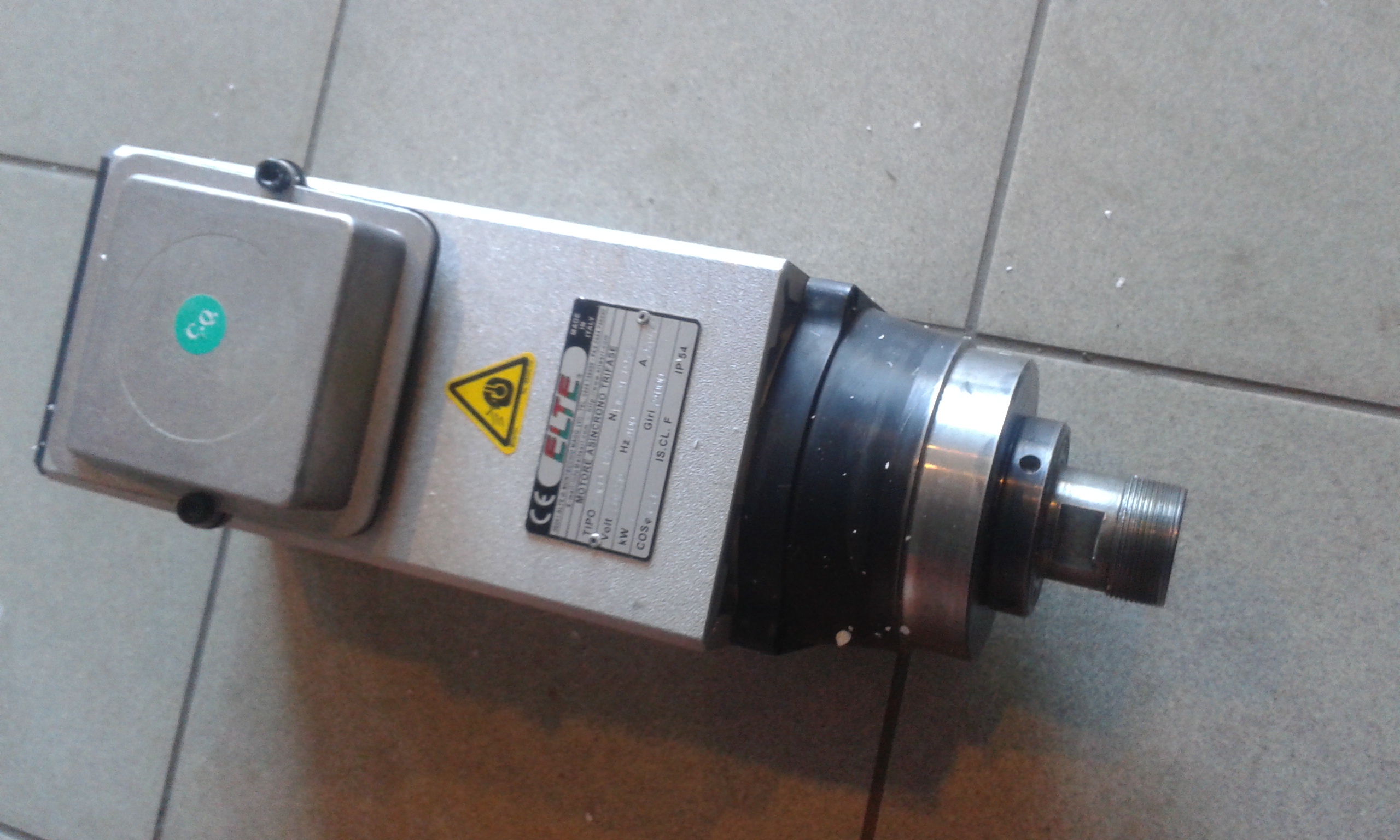

Zacząłem rozbiórkę wrzeciona.
Od tyłu pod porywką pierwsza niespodzianka.
Nakrętka na klucz pazurowy.
Szybka doróbka klucza kątówką.
Na to zatoczony pierścień
Nakrętka osadzona mocno tak że przy odkręcaniu kły się skręciły.
Prostowanie młotkiem i delikatne spawnięcie tigiem.
Pomogło. Nakrętka odkręcona.
A po spodem niespodzianka. Kolejna nakrętka, podobna do tej od kątówki.
Potrzebny klucz na cztery bolce od przodu.
Jutro zrobie rysunki i dam na waterjeta.
Od razu dorobię do nakrętki przedniej.
Jest jeszcze jedna rzecz. Hałas dochodzi bardziej z przodu niz z tyłu. Jest mozliwość że to zwykłe tylne łożysko.

Klucz wycięty na waterze. Gwintowanie i spawanie, troche toczenia i gotowy
Demontaż poszedł sprawnie i szybko znalazłem winowajcę
Poszło łożysko z tyłu wału. Ale żeby nie było pięknie to tam też są łożyska z wyższej półki.
Wczoraj dostałem pierwszą ofertę 85 euro netto za sztukę.
Wał kręcony w przednim mocowaniu nie wykazuje hałasu wiec nie będę tykał sprawnego elementu.

No to masz sensowne wrzecionko za ciut ponad klocka. Jak budowa się rozciąga w czasie to można sobie takie trafiejki zdobywać. Gratuluję.
