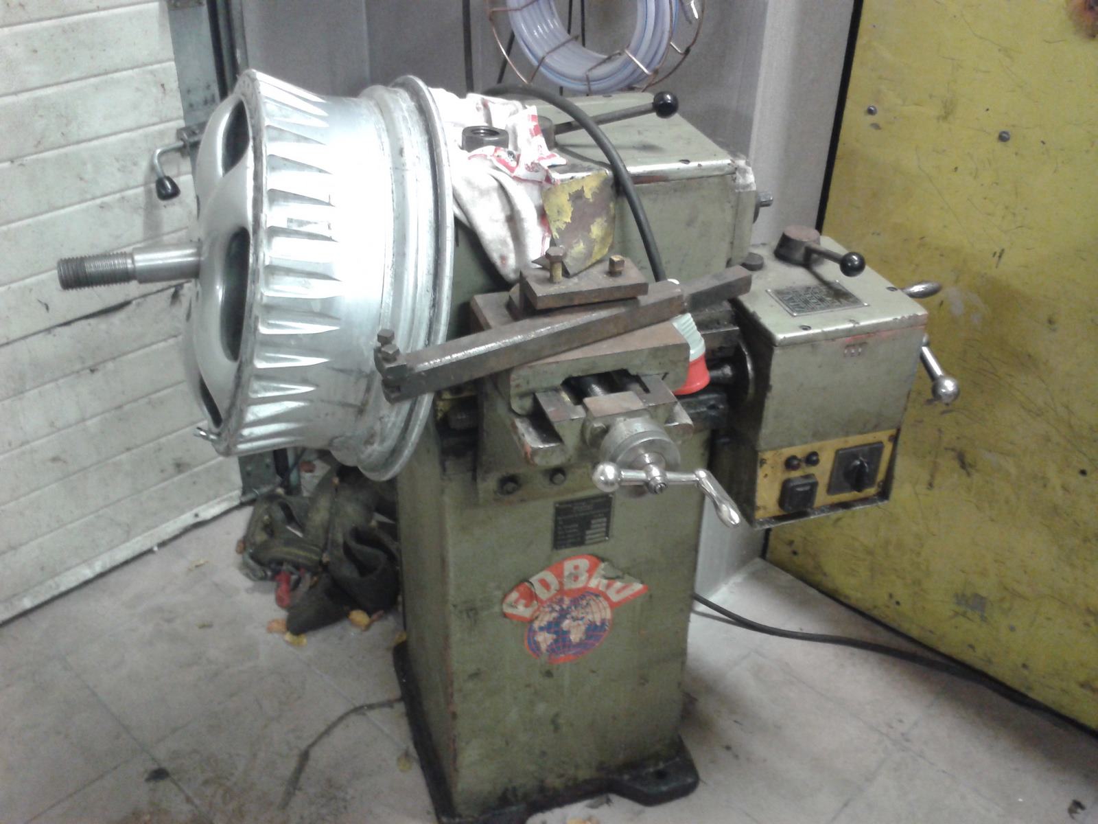

wiktorelblag
Posty w temacie: 104
Posty: 309
Rejestracja: 19 sty 2014, 18:56
Lokalizacja: Elbląg
#209
Post napisał: wiktorelblag » 03 lis 2014, 11:39
Mały zakup w międzyczasie
