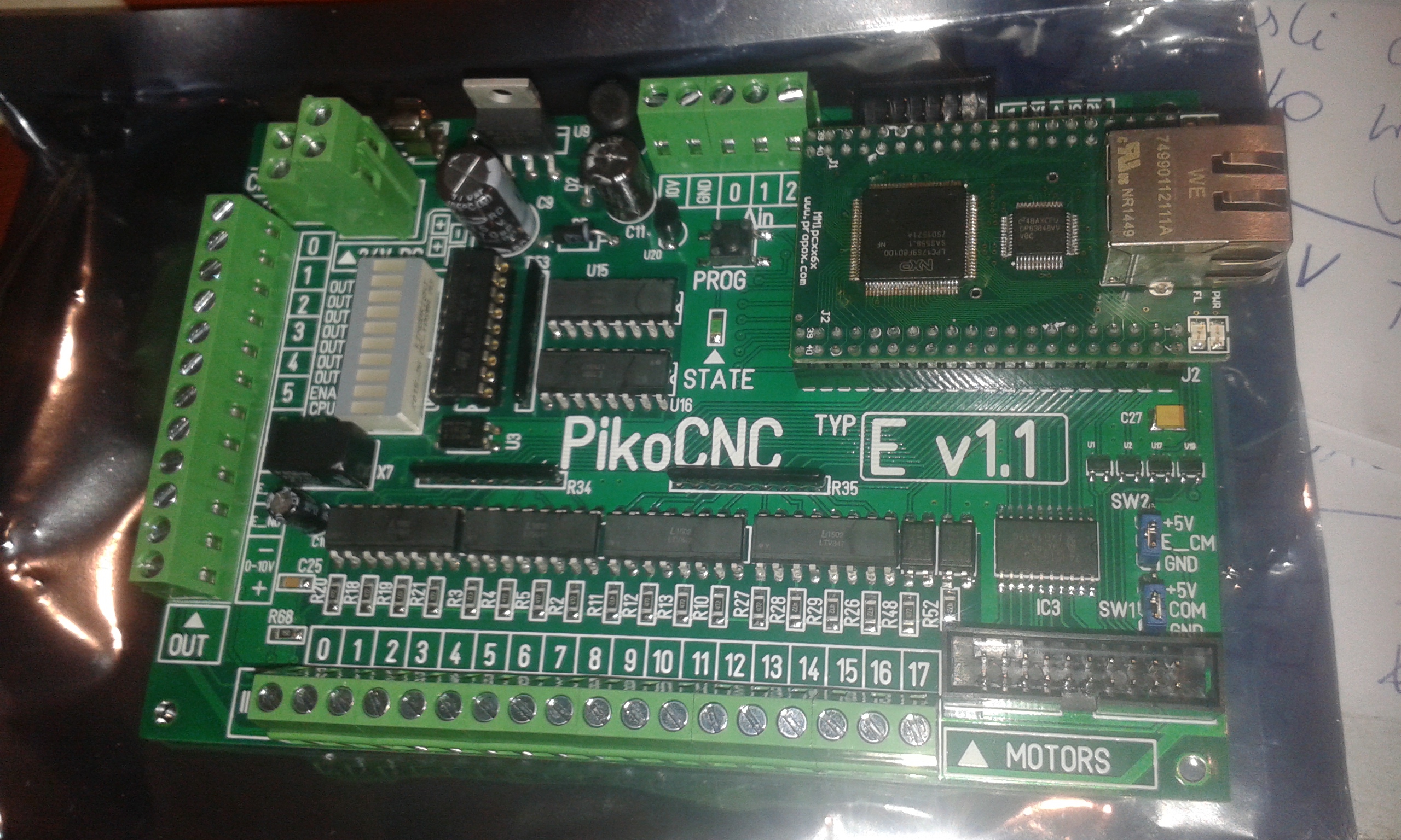

Dziś dostałem łożyska końcowe podparcia śrub i zamówiłem Piko

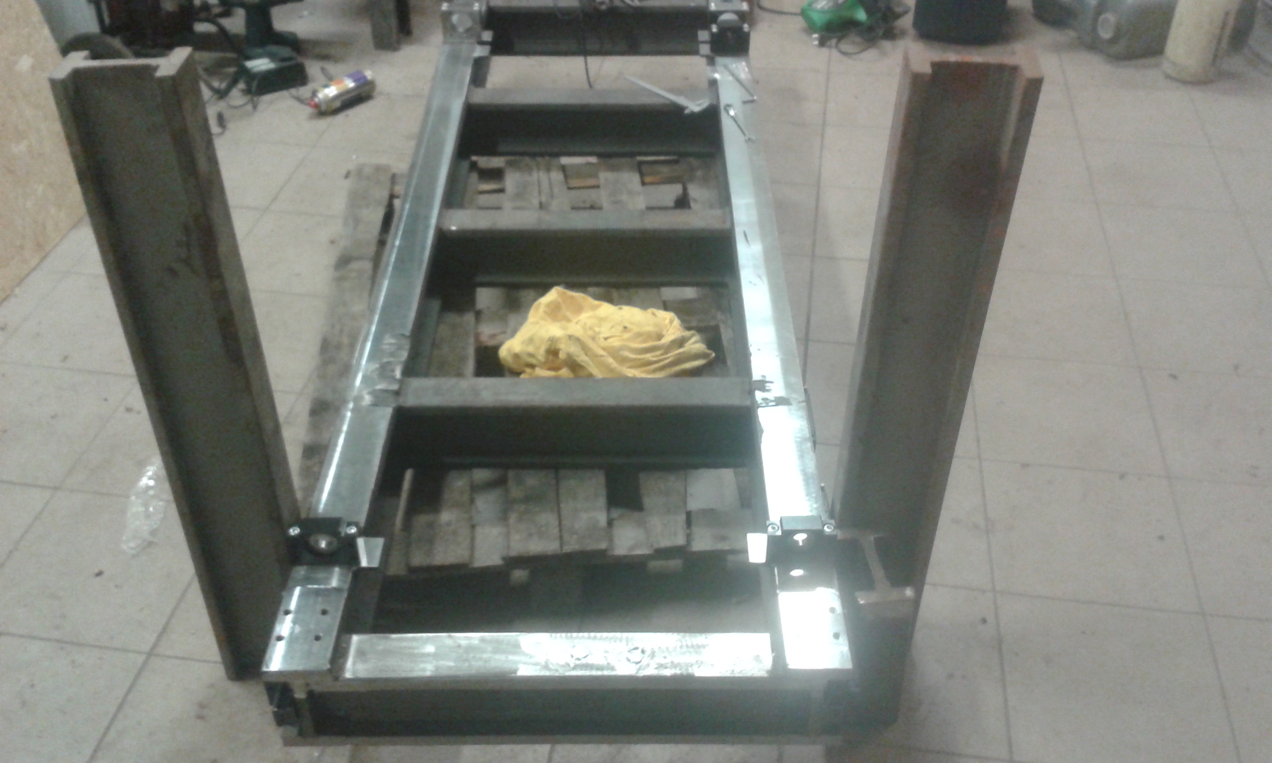

Pecet odpalony i nawet działa.
Elementy główne nośne bramy pocięte
Pytanie?
Na jakie i ile śrub przykręcić belkę spinającą śruby kulowe do nóg bramy??

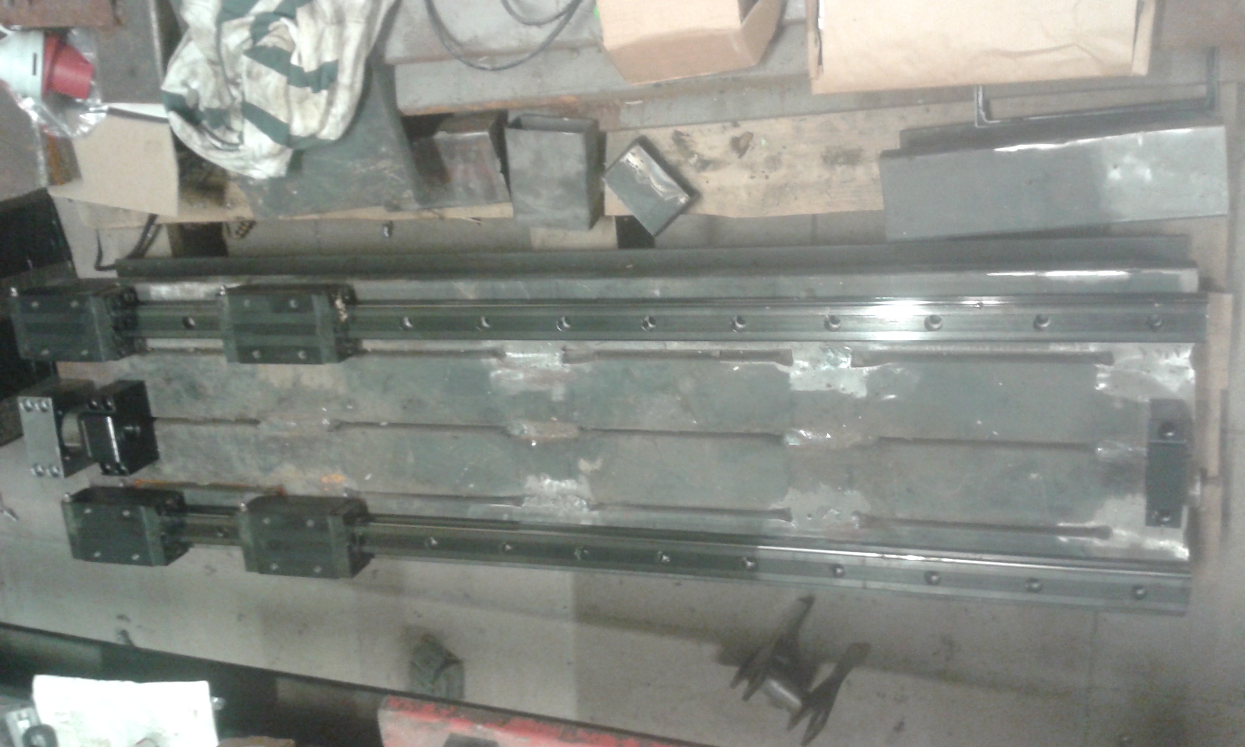

Jak szeroki powinien być element osi x (krzyżak)?
Czy tak jak jest na zdjęciu wystarczy czy rozsuwać mocniej??

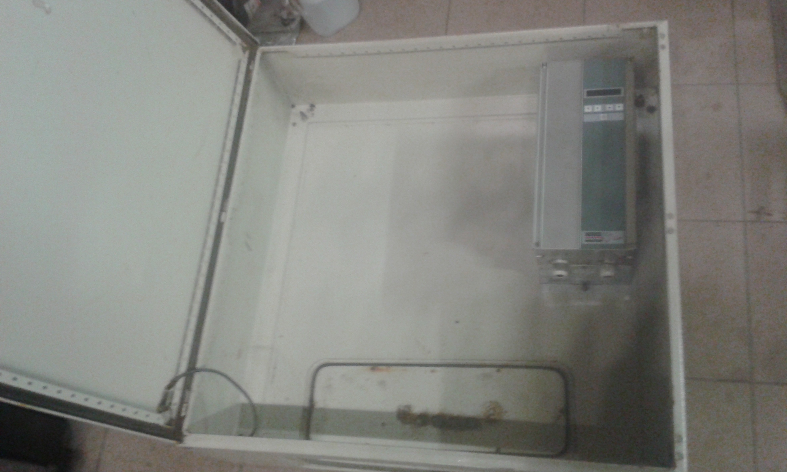

Kupiłem na złomowcu szafkę elektryczną 800x800
Ceny nowych to kosmos
Czy ktoś z Was upychał tam kompa??, czy lepiej tego nie praktykować?

I piko już na miejscu

A tak ma wyglądać oś x. Oczywiście THK 35 z czterema wózkami
Wrzeciono będzie wyjeżdżać poza oś x. Odsunieciem wózków od siebie mogę ten parametr skorygować. W obecnej chwili mam stół 700mm, a przejazd osi ok 850mm
Zastanawiam sie nad umieszczeniem serwa.
Nie wiem czy dać bezpośrednio na sprzęgle czy zastosować pasek i przełożenie, co spowoduje ukrycie serwa?
Mam zaklepany termin na wytaczarkę na styczeń więc muszę szybko podjąć decyzję

Post napisał: syntetyczny » 31 gru 2015, 11:56
jest spoko, byle byłby łatwy dostęp do otworów montażowych.

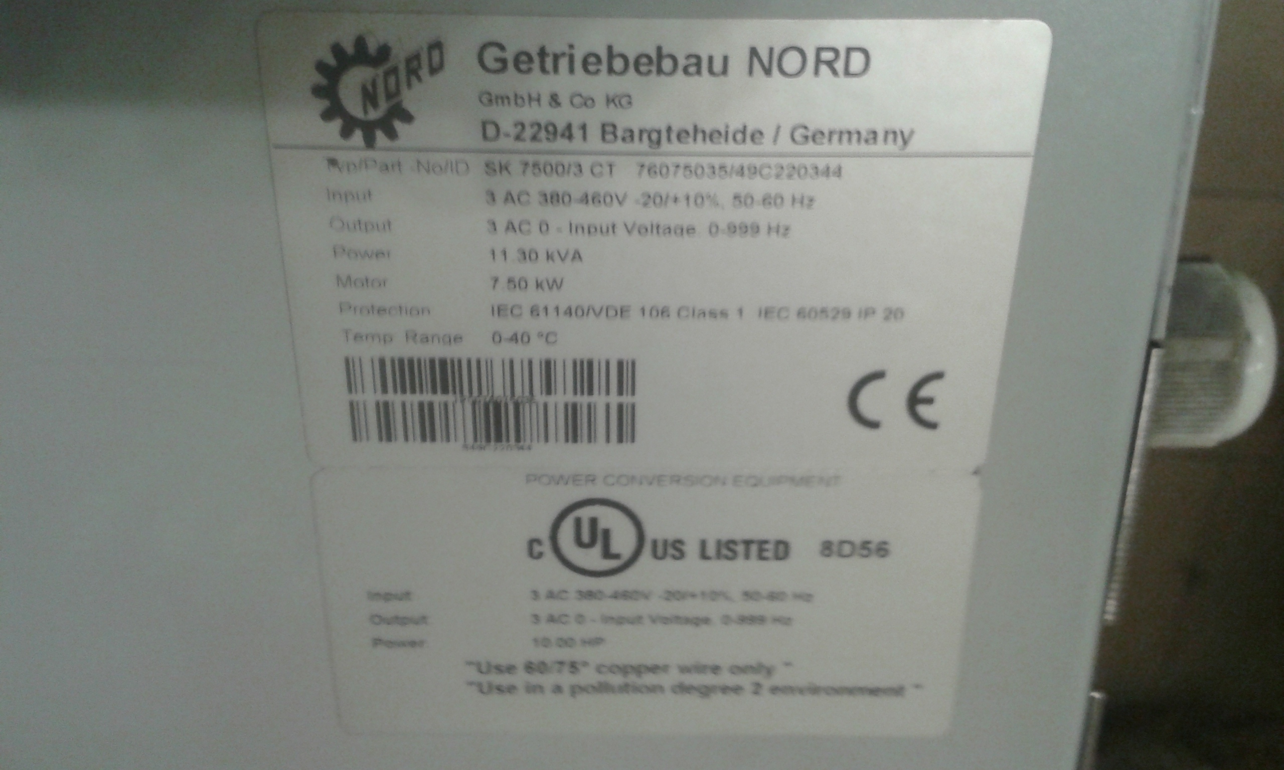

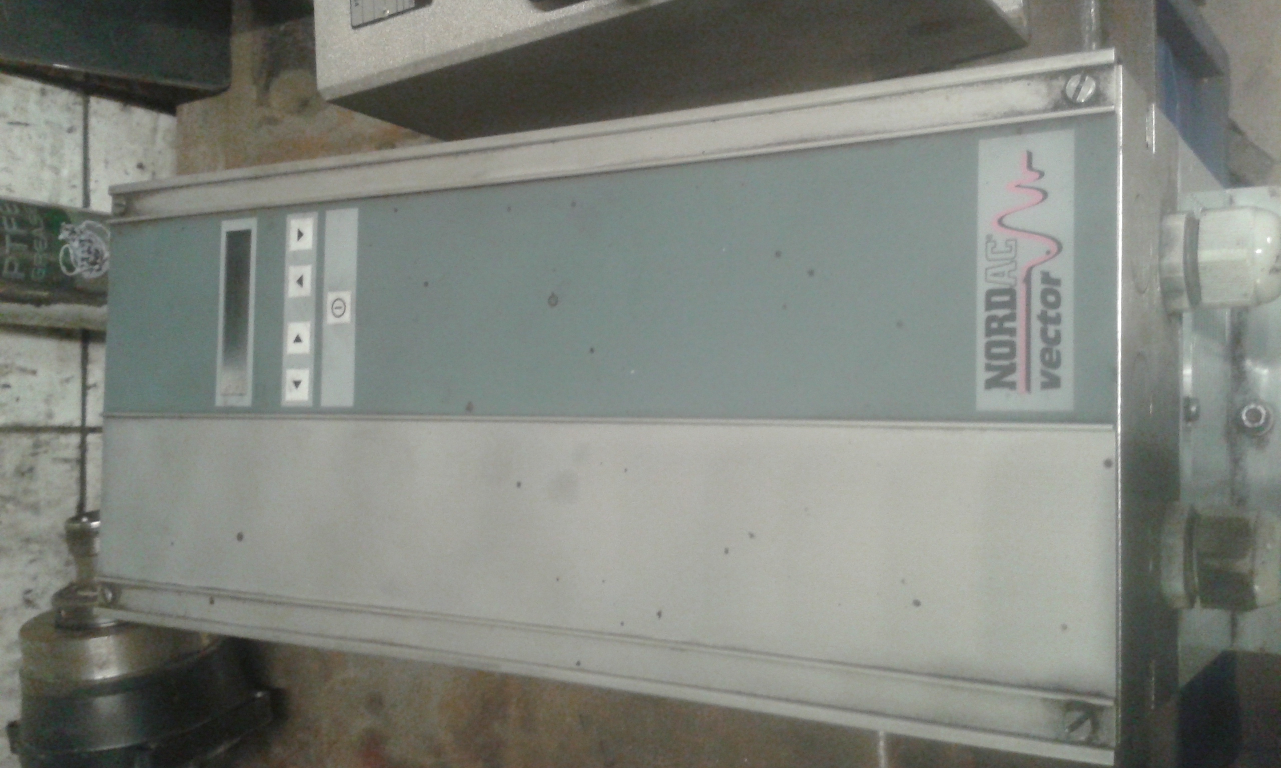

Dzis dzień niespodzianek.
Dostałem (za free) falownik który był zakupiony do maszyny ale nie dali rady z podłączeniem.
Fabryczna nówka bez przebiegu
NORDAC 7500

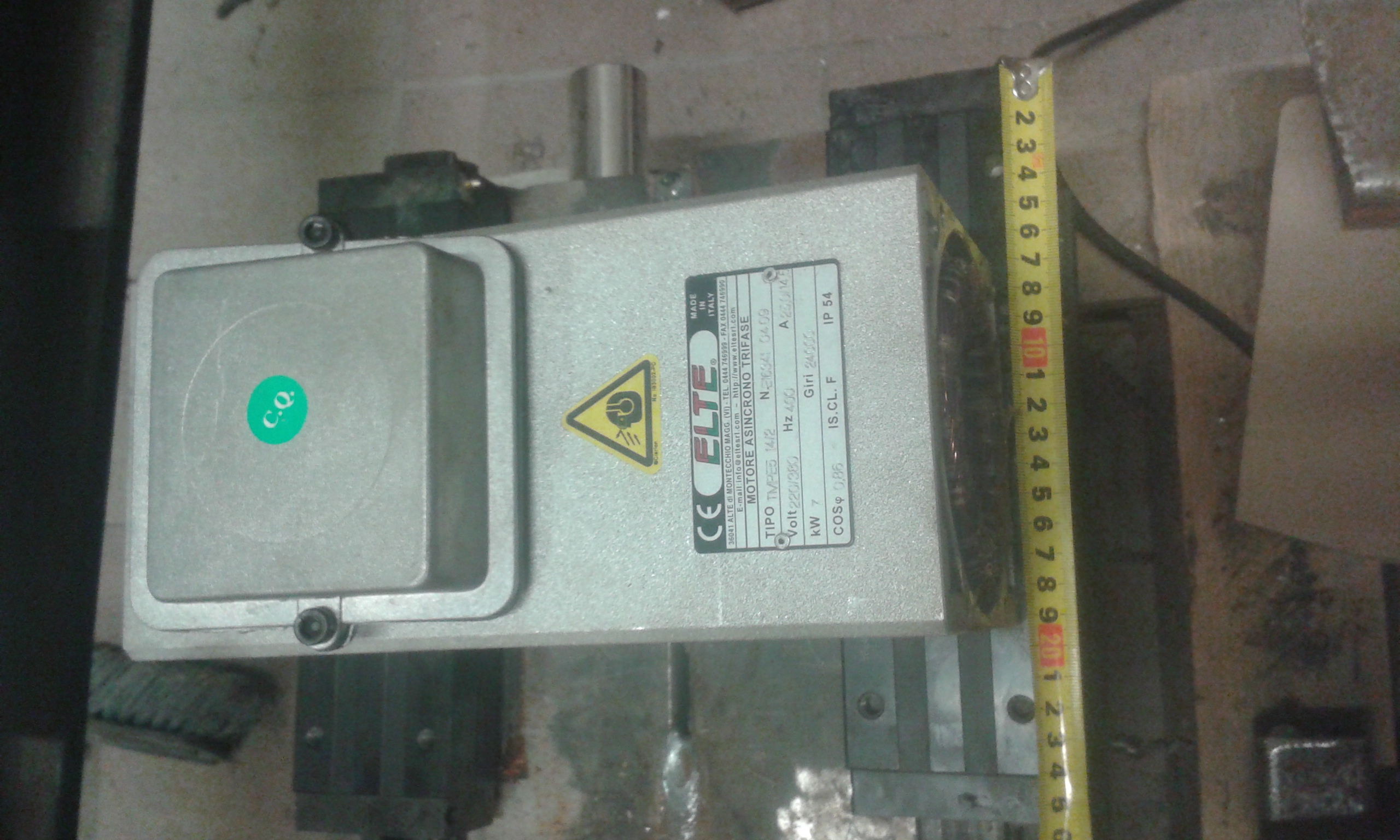

Mam nadzieje że wrzeciono ELTE chętnie z nim pogada

wiktorelblag pisze:który był zakupiony do maszyny ale nie dali rady z podłączeniem.
Jak to nie dali rady:D

Mam podobny falownik NORD'a do twojego. Na początku miałem z nim małe problemy ale po ogarnięciu bardzo fajny i co ważne ma przejrzyste menu :wink: Jak na razie projekt zapowiada się ciekawie i wszystko wygląda fajnie czekam na dalsze efekty prac :razz:

Post napisał: wiktorelblag » 01 sty 2016, 12:08
251mz pisze:
Starzy elektrycy. Jeszcze bezpieczniki wkręcane w tablicach montują.
