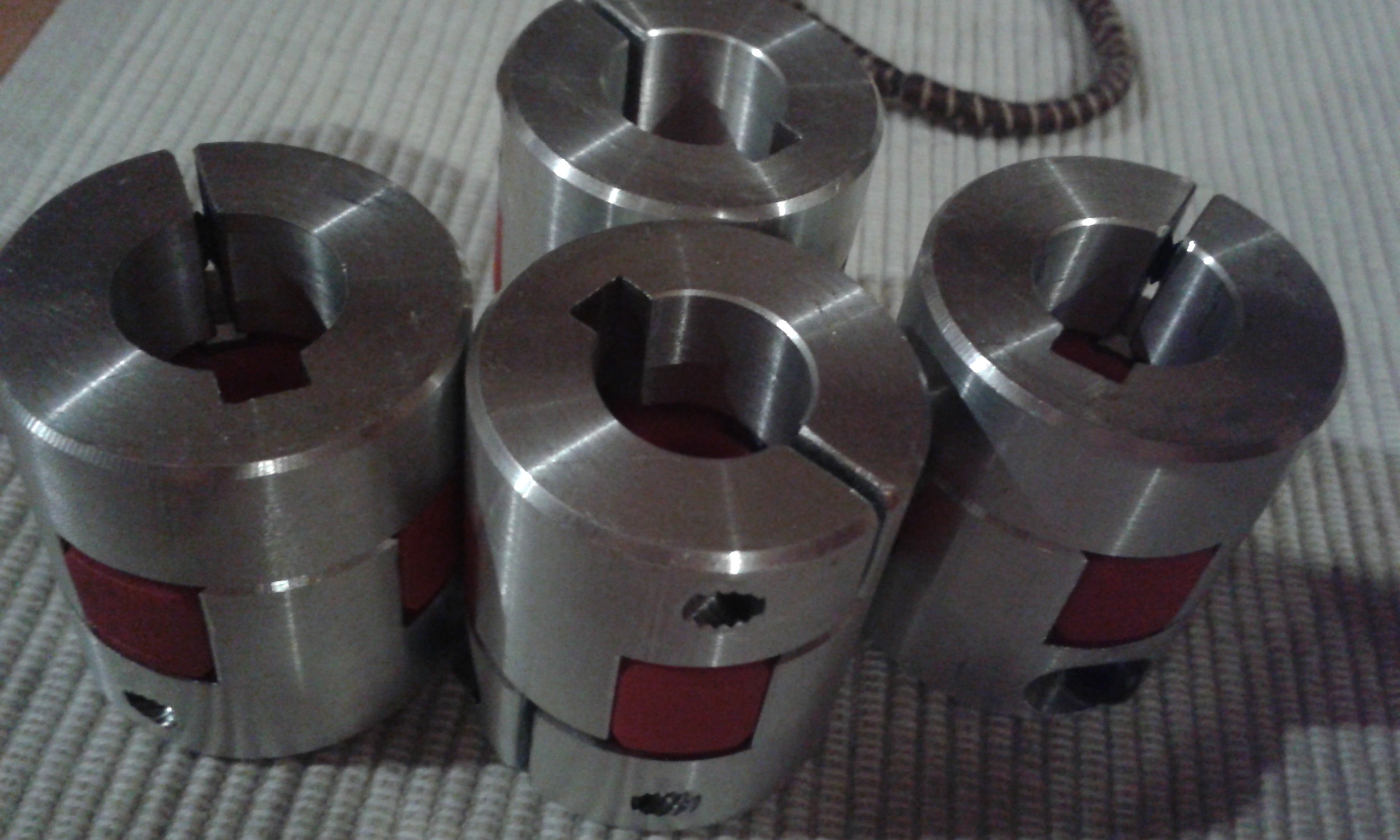

Dosżły już bloki łożyskowe do śrub napędowych.
Dziś dostałem sprzęgiełka. Pora zamówić serwa.

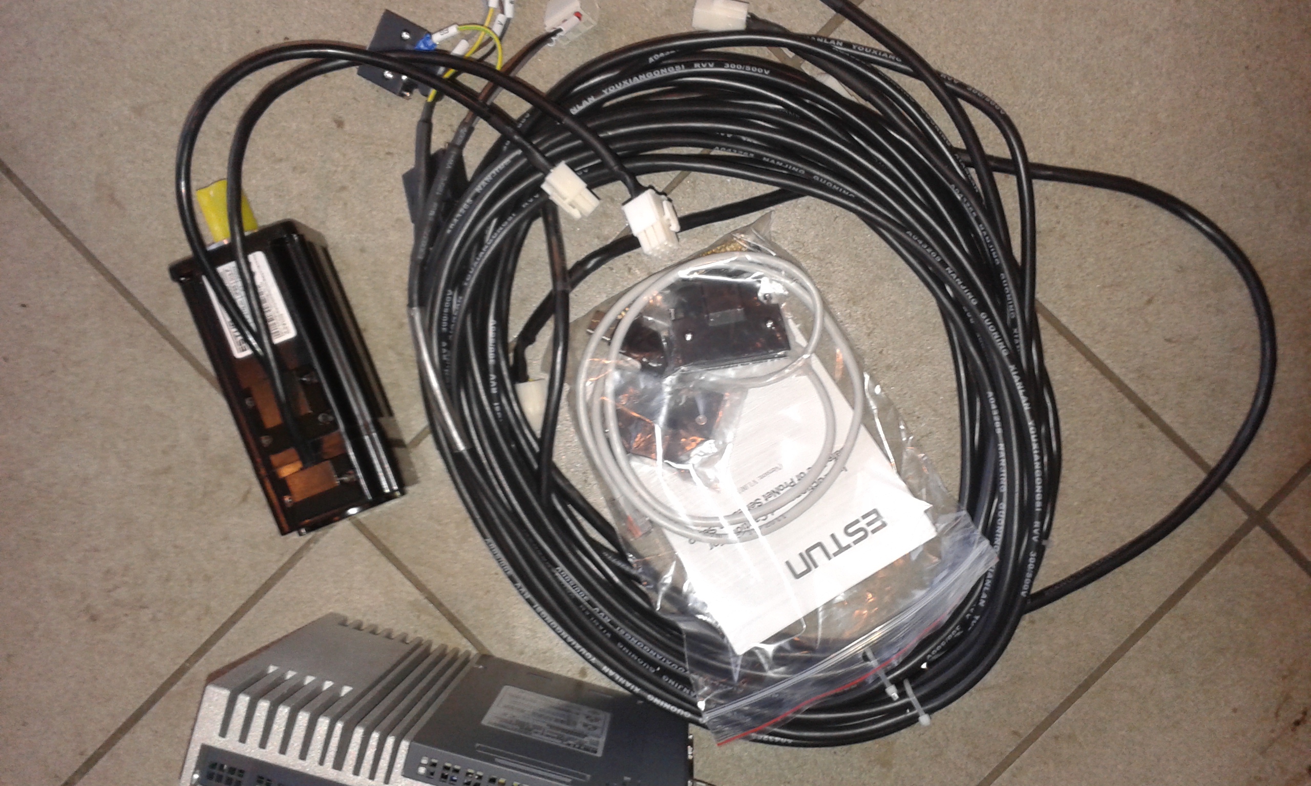

Post napisał: wiktorelblag » 22 gru 2014, 15:09
Dziś przyszły serwa na jedną oś 2x400W.
Bardzo ładne wykonanie.
W komplecie kable do silnika i enkodera
Dodatkowo kabel do strojenia

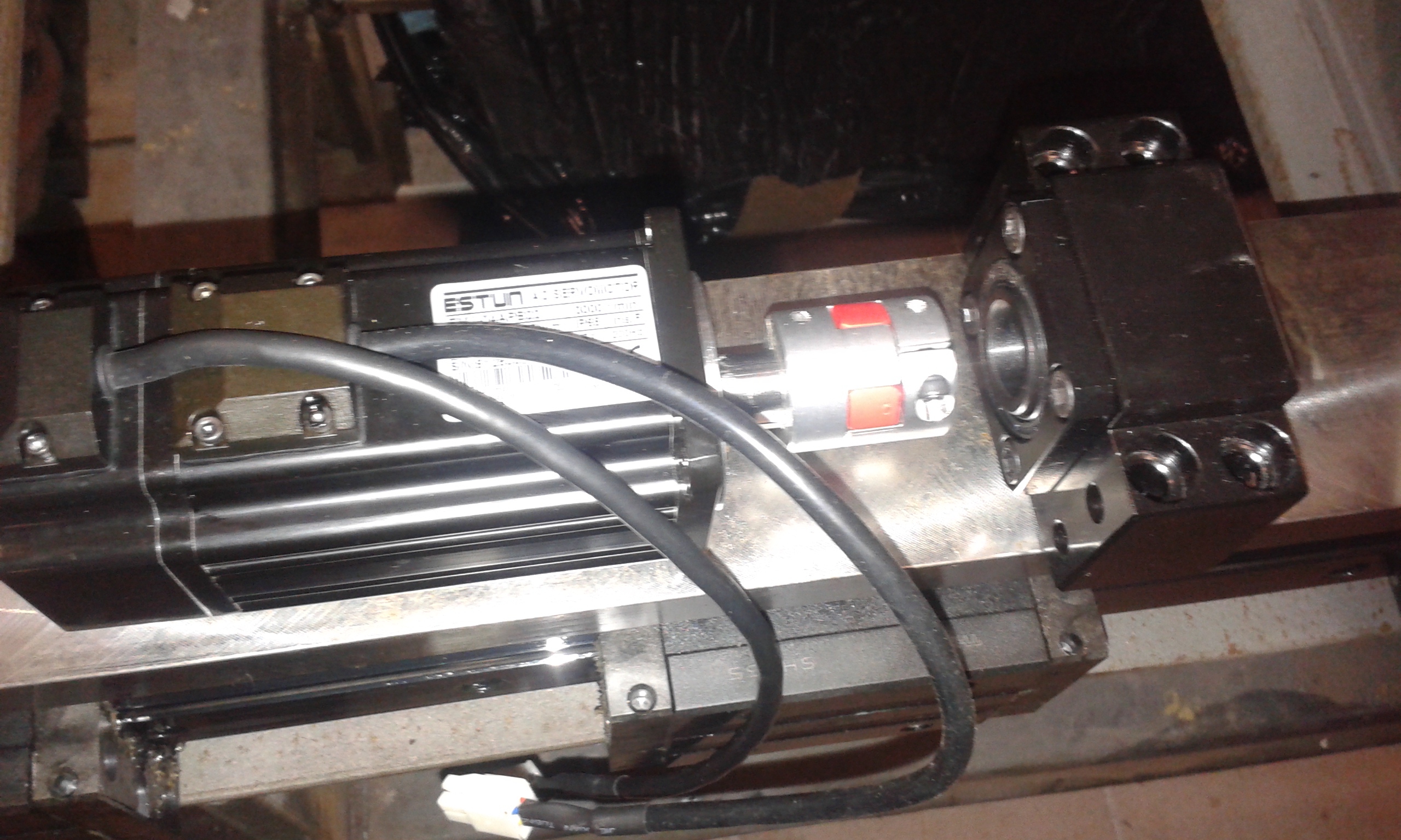

Pierwsze przymiareczki do napędu osi
Sprzęgła pasują idealnie.
Projekt podstaw serw zrobiony.

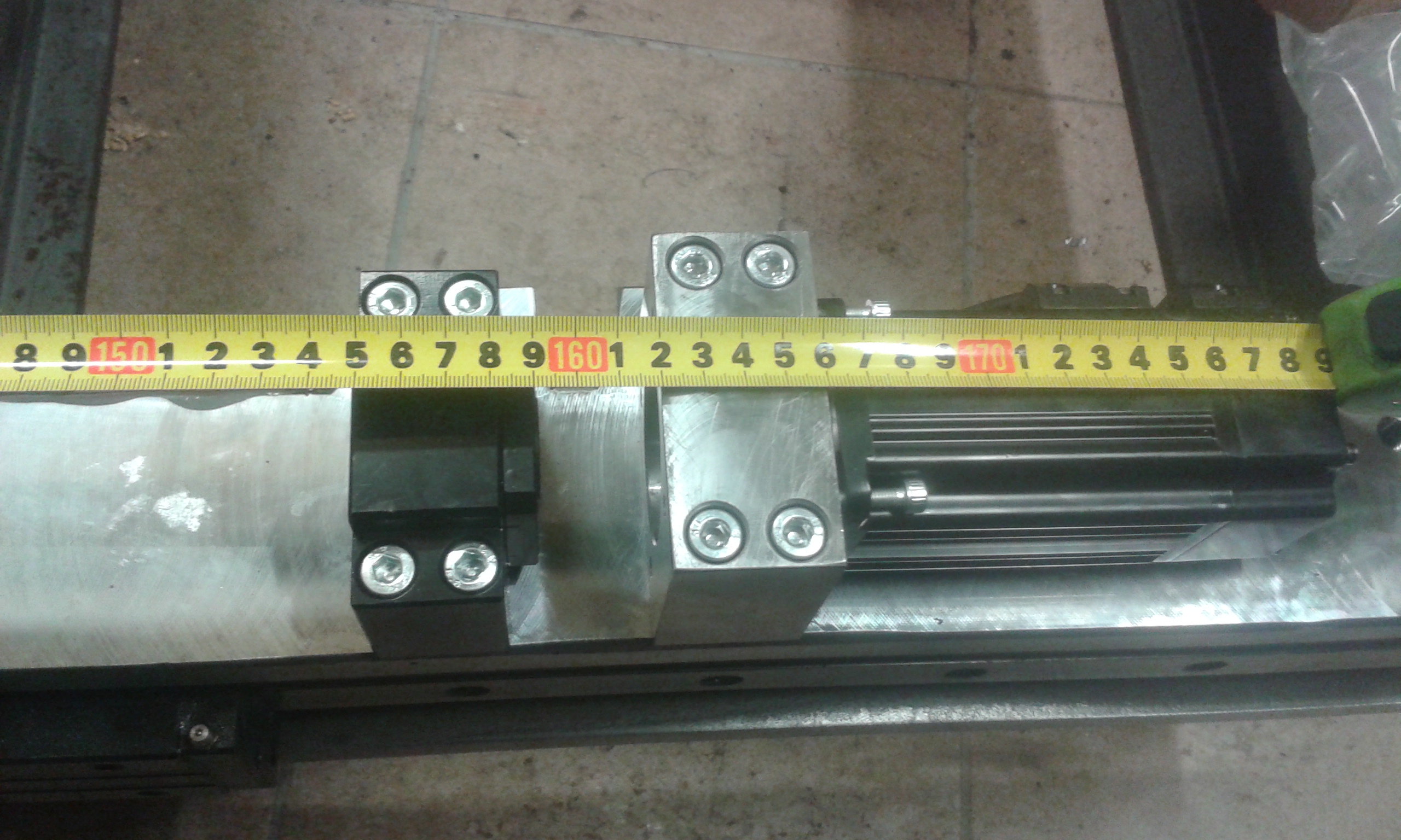

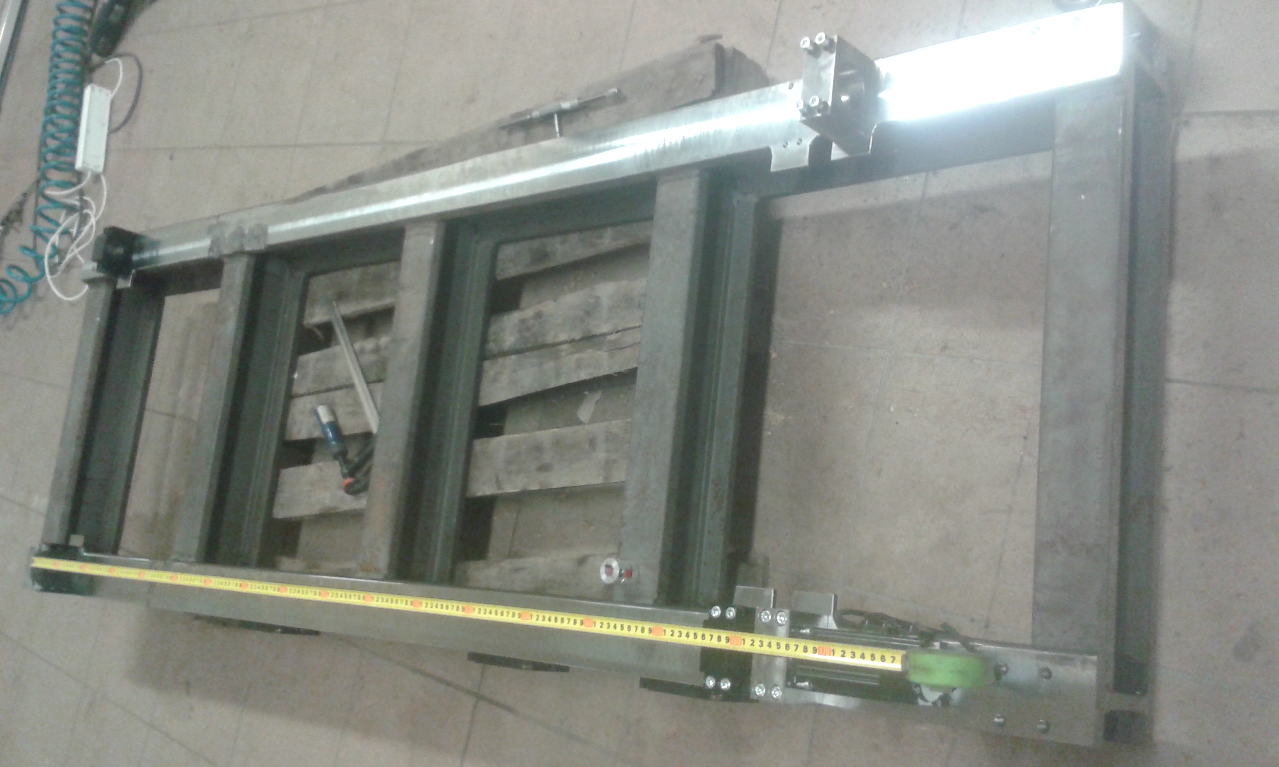

Post napisał: wiktorelblag » 15 gru 2015, 22:49
Witam po przerwie technicznej
Rama obrobiona na wytaczarce od spodu
Wykonane mocowanie serw i bloków łożyskujących oraz mocowań do stołu
Założony przejazd 1400mm w osi X chyba uda się osiągnąć
