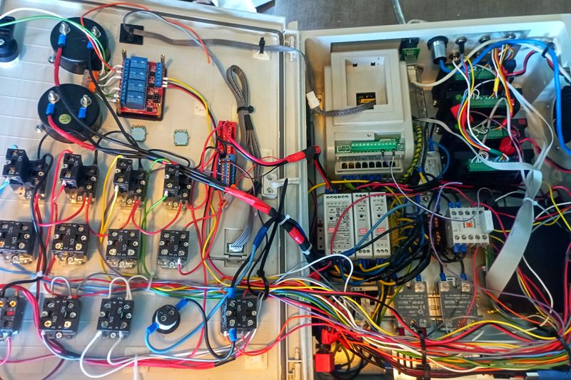

Kolego, to jest moja pierwsza własnorecznie zbudowana frezarka (nie licząc zabawki - 3018), a moja wiedza gdy zaczynałem ograniczała się raptem do tego, że prąd płynie od plusa do minusa. A wióry już przecież były, tyle że na płytce GRBL, maszynka spokojnie poradziła sobie z alu, a nawet ze stalą przy mniejszych głębokościach i posuwach. Teraz podłączam PikoCNC i robię rozbudowane sterowanie, stąd ten temat ma tyle stron. Brakuje tu tylko serwokrokowców ale to bym już chyba zginął w gąszczu kabli. W kolejnej frezarce
może kupię dwie małe metalowe skrzynki, jedna na falownik, druga na sterowniki. Zostały mi jeszcze tylko krańcówki w zasadzie, bo dziś podłączam falownik oraz potencjometry. Także cierpliwości, już niebawem będzie frezowanie pełną parą😉.
Dla wszystkich którzy są ciekawi, czemu to tyle trwa, wrzucam aktualne foto szafki sterowniczej, można zobaczyć ile jest już na ten moment kabli a to jeszcze przecież nie koniec:

hmm, ja w brotherze mam tylko jeden wyłącznik głowny, reszta leci z kompa. Nawet enable osi olałem, jest od razu przy włączaniu głownego zasilania. tyle dupereli na drzwiach masz jakbys na księżyc sie wybierał. Najbardziej niezawodny uklad to ten najprostszy bez wodotrysków

To jest trochę tak jak z samochodami. Jedni wolą prostotę i niezawodność, kupią manual, inni chcą wygody i wezmą automat. Ale jednak postęp technologiczny jakoś nieubłaganie zmierza w stronę tych drugich rozwiązań (widział ktoś jeszcze jakikolwiek nowy samochód z szybami na korbkę? Jednak wszystko wypiera stopniowo ta psująca się elektronika).
Mnie się wygodniej kręci pokrętłem/wciska przyciski, niż klika myszką. Zresztą jak ukończę projekt, będę ajlepiej wiedział które rozwiązania faktycznie przydają mi się i z których korzystam, a które mogłem sobie podarować. Liczę przy tym na to, że zdobyta podczas budowy i obsługi wiedza do tego czasu osiągnie taki poziom, że każda potencjalna usterka elektroniki, to będzie dla mnie 10 minut z lutownicą w ręku. Na razie dopiero uczę się podstaw, ale już na ten moment dowiedziałem się tylu nowych rzeczy o elektryczności, ilu przez całe życie i całą edukację się nie dowiedziałem.
Inna sprawa, że wiem iż nieco przesadziłem, dwa przełączniki są niewykorzystane, bo zwyczajnie zamontowałem je a nie mam czego nimi obsługiwać, robią więc obecnie za dekorację i zaślepkę dziury w obudowie :wink: . Docelowo miały uruchamiać zasilacz krokowy i falownik, ale mi to wyperswadowano :) .
