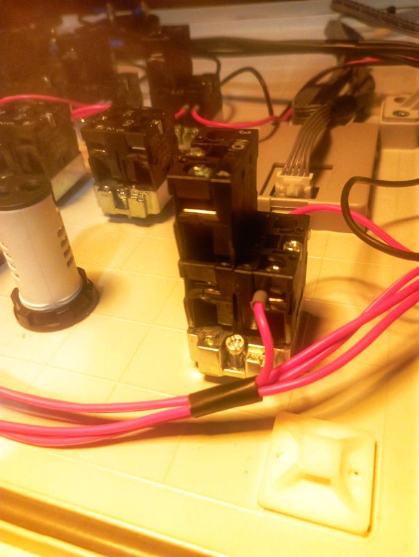

Przymocowany styk pomocniczy do przycisku E-Stop. Dojdzie może jeszcze jeden. Obrazek
W sumie 4 styki, o następującym działaniu:
1) Rozłącza stycznik
2) uruchamia Buzzer
3) wysyła sygnał do płytki piko
4) wysyła nakaz zatrzymania do falownika - o ile nie da rady zrealizować tej funkcji poprzez piko tak jak będę chciał.

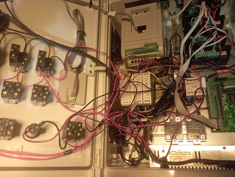

Ok. Zabieram się za podłączanie wyjść piko. I na wstępie zaczynają się schody. O ile pierwsze 2 wejścia mają plus i minus, tak pozostałe 15 ma tylko jeden zacisk a w instrukcji pisze, że drugi jest dla nich wspólny. Rzecz w tym, ze nie widzę nigdzie czegoś takiego jak COM, COM GND, czy IO_GND. Jedyne GND jest przy Analog Input, ale to chyba typowo dla tego wejścia. Gdzie znajduje się zatem ten wspólny zacisk?
Dodane 2 godziny 41 minuty 21 sekundy:
Pyt. nieaktualne. Właśnie obczailem, że nie chodzi o żadne wejście tylko o masę zasilacza😅. Także E-Stop już odcina falownik, krokowce, wysyła sygnał "przycisk awaryjny" do Piko a także aktywuje Buzzer. Zostało mi jedynie połączyć go jeszcze z falownikiem, co by załączał hamowanie z krótką rampą. Pomyślalem, że możnaby skrócić rampę hamowania w funkcji JOG falownika (która chyba nie jest potrzebna w wypadku frezarki?) i zamiast emergency stop ustawić w aktywowanie przez E-Stop funkcji JOG przy zerowej prędkości. Dzięki temu prędkość szybko zjedzie do zera, a przy zwykłym hamowaniu w jakikolwiek inny sposób nie będzie różnicy.
Koszmar elektryka. Już nie patrzę na kolory kabli, bo na obecnym etapie nie wiem gdzie kończy się plus a gdzie zaczyna minus.. To dopiero początek podłączania wyjść Piko, a dojdzie jeszcze falownik. Jakieś pomysły jak uporządkować tę plątaninę kabli DC?Obrazek

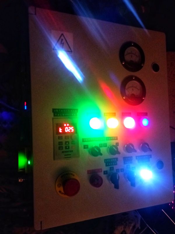

Na szczęście z zewnątrz, szczególnie po ciemku prezentuje się zacnie. Nikt by nie powiedział że to szafa do małej, biurkowej maszynki😎Obrazek
