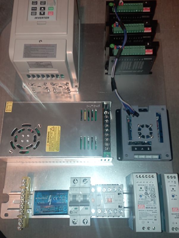

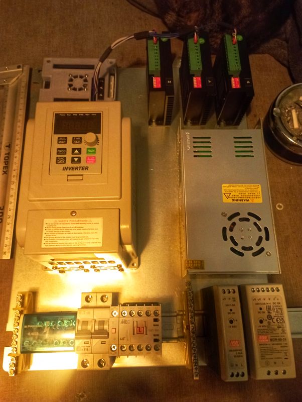

Ok, zatem wymienię je przy pierwszej lepszej okazji, na grubsze o parę rozmiarów, do Pikocnc nie bede potrzebował tych cienkich kabelków z goldpinami. A chyba zdecyduje się na ten kontroler z 2 powodów: oprogramowanie całkowicie po polsku oraz możliwość programowej korekty geometrii, w razie gdyby był jakiś problem z jej idealnym ustawieniem. Tymczasem próbuje rozmieścić jakoś sensownie sprzęt na płycie montażowej i średnio mi to idzie. A to zasilacz tak że wydmucha ozgrzane powietrze na falownik, innym razem falownik zbyt blisko rozgrzanych sterowników, jeszcze innym razem płytka grbl zbyt blisko sterów albo falownika. Jak wszystko wydaje się być ok, to z kolei rozmieszczenie przewodów do kitu, takie że zużyje z pół km kabla, albo nie zmieści się dodatkowy sterownik/większą płytka. Dodam, że chciałbym (patrząc od przodu na skrzynkę) na ściance prawej mieć wszystkie wyjścia, na froncie przyciski sterujące, panel vfd, jakiś tablet i kontrolki. Nie wiem nadal gdzie dać wejście zasilania i wył. główny, myślę nad lewą stroną albo prawą, poniżej tych wszystkich wyjść. Co do kratek wentylacyjnych, będą dwie z prawej i lewej strony na dole, a wentylator ssący z lewej strony u góry, koło płytki GRBL.
Aktualnie mam w głowie dwa układy:
Jakieś sugestie? Skłaniam się ku drugiej opcji, jako że zaoszczędzi więcej miejsca.
Kto pyta, nie błądzi.

W instrukcjach tych urządzeń masz minimalne odległości jakie trzeba zachować od ścian lub innych elementów.
Z daleka widać, że nie są zachowane te odległości- masz za mała płytę. Wychodzi za ciasno. I jeszcze grbl- jak najbliżej falownika- ktoś Ci już pisał o zakłóceniach...

To go oddzielę blaszaną przegrodą, albo tę jego puszkę pomaluję farbą ekranującą od wewnątrz. Nie bardzo mam pomysł gdzie indziej go ulokować, musiałbym dać wówczas coś dużego na środku czym zaburzę dopływ chlodnego powietrza do falownika i sterowników. Chyba sobie rozrysuję dziś przybliżony ruch powietrza w różnych ukladach, rozważam jeszcze opcję, aby przykleić grbl do obudowy taśmą obustronną, gdzieś na samym dole. Ta blacha uziemiająca wcale taka mała nie jest, skrzynka do niej ma 40x50x20 cm i po bokach zostaje sporo miejsca na kable oraz powieterze, sterowniki mają po 2 cm odległości od siebie, zasilacze po bokach 5mm ( tak jak jest w instrukcji.) To falownik jest po prostu wielki, w dodatku zasysa powietrze z góry (wentylatory na dole) więc nie mogę dać go pod sterownikami. Znowuż stery mogę dać na dole, ale wówczas będzie tam kłębowisko kabli, a gdzie bezpieczniki, Styczniki i cała reszta...

zabierz te zasilacze z góry, są tam bez sensu (nadal, moim zdaniem, masz o jeden za dużo) i tak masz już szynę na dole, przedłuż ją i odsuniesz falownik w róg ile pozwoli, zasilacz krokowców do góry blliżej sterowników i masz miejsce w rogu na płytkę. daj ją na sztorc , będzie jeszcze łatwiej i wygodniej.

Ok, spróbuję. Przyznam, że mocno ograniczają mnie te otwory mocujące w rogach płytki. Tracę przez nie w sumie po dobre 10 cm na długość jak i szerokość, a nie mogę ich zasłonić bo inaczej nie będę miał jak przykręcić skrzynki.

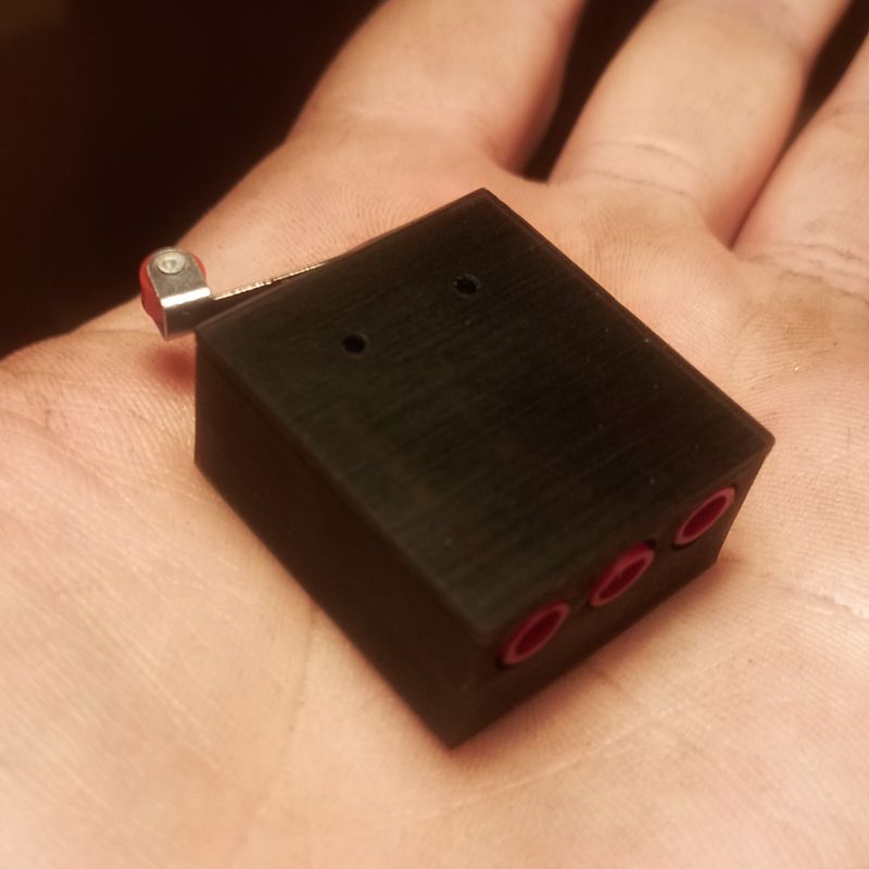

Co by nie marnować czasu w oczekiwaniu na pomysł, jak już wspomniałem projektuję sobie obudowy krańcówek - tu wersja uniwersalna, do montażu na prowadnicy V-slot, z możliwością montażu zarówno wzdłuż jak i w poprzek profilu śrubami m4. Podstawa ma 15mm wysokości, co ułatwia użycie z szyną 15mm: Obrazek
Mam też inne wysokości podstawy (20mm, 13mm, 7mm, 3mm) oraz takie z podfrezowaniem od przodu, nasuwane na koniec szyny a La odbojnik. Prace w toku, są małe anomalie jak to SketchUp ale zaręczam że nie wpływają na działanie. Jak ktoś zainteresowany, to mogę podesłać plik pwma.
Tam będą zakłócenia od dużych prądów, czyli będzie duża składowa magnetyczna zakłóceń.
Farba ekranująca ekranuje tylko składowa elektryczną. Czyli w tym wypadku nic nie da.

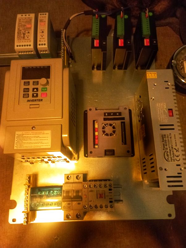

Post napisał: Rafalgl » 21 sty 2023, 21:32
Tak chyba będzie lepiej?
Można gdzieś dostać mniejszy zasilacz do krokowców? Wkurza mnie że zajmuje mi on tyle miejsca. Szczególnie, że ta wielka obudowa prawie pusta a w środku, jedynie duża płytka i malutki transformatorek. I chyba zmienię te bloki rozdzielcze na takie z odgórnym mocowaniem; będzie wygodniej.
