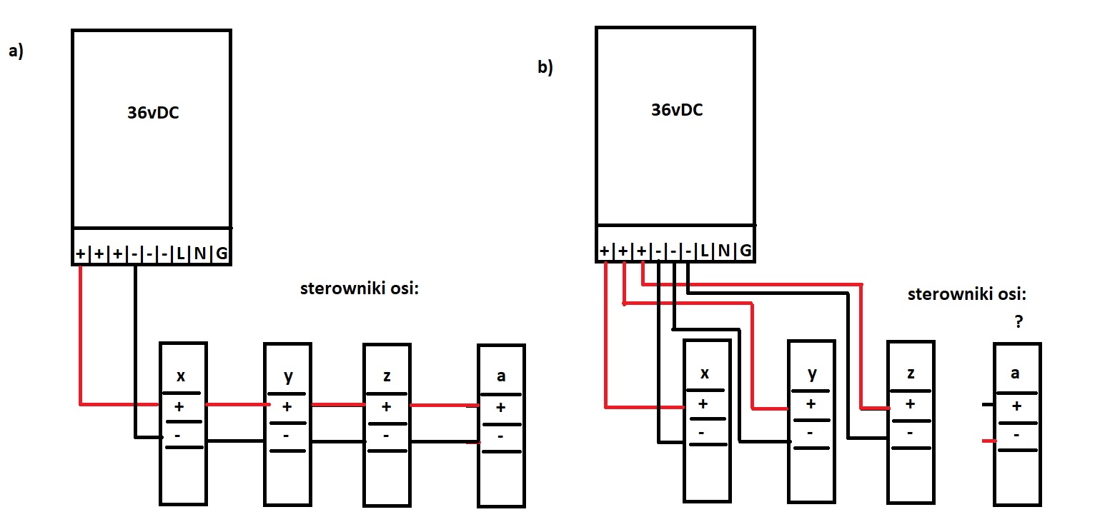

Ciężka sprawa.. Bo jak dam na górę płytkę, to będzie blisko falownika, a jak na dół to blisko sterowników. Inaczej to chyba się nie pomieści. Ale bede kombinował. Mogę sterowniki podłączyć do zasilacza szeregowo z jednego wyjścia zasilacza? Czy lepiej równolegle? Kabel który chcę użyć do ich zasilenia to 2 x 1,5mm2. I jeszcze jedno - jaki sterownik polecacie dla tego nowego silnika 5A? Bo jako że w niedalekiej przyszłości planuję mieć 4 osie, to mogę na 4 oś wykorzystać jeden z tych HY-DIV268N-5A, które posiadam, nie planuję tam jakiegoś szybkiego silnika, ale znów ten 5 amperowy krokowiec na osi X przydałoby się wysterować czymś mocniejszym, co by nie zamulał. Mój zasilacz ma jakieś 16-17A, ale wykorzystane z tego mam na ten moment jakieś 11A, przy 4-tej osi powinno być ok 13. Na zasilaczu jest info, żeby nie przekraczać 80% i tyle będzie, bo czwartą ośkę chcę złożyć samemu, wpadłem na pomysł (nie wiem na ile sensowny), że zbuduję ją na bazie silnika Nema17 z przekładnią :D .
Jak to szeregowo?
Może to narysuj.

W sensie takim, że mam 3 wyjścia tylko a chcę 4 sterowniki, mój problem faktycznie najlepiej opisze rysunek:
Czy mogę połaczyć tak jak na rysunku A?

Post napisał: atom1477 » 19 sty 2023, 15:12
To nie jest połączenie szeregowe.
Oba są równoległe.
Tylko inny jest rodzaj prowadzenia połączeń.
Na "a" masz łańcuchowy*, a na "b" gwiazdowy.
Gwiazdowy (czyli "b") jest lepszy, szczególnie do układów dużej mocy.
A sterowniki silników krokowych są układami dużej mocy.
Połączenie "a" od biedy dało by się zrobić aby też działało poprawnie, ale musiałbyś użyć bardzo grubych przewodów. Uwierz że w praktyce było by to mniej wygodne do wykonania niż "b".
*nie istnieje chyba dobre polskie określenie na to, po angielsku to się nazywa "daisy-chain".

to jak mam podłączyć 4-ty sterownik osi A?

Post napisał: atom1477 » 19 sty 2023, 15:28
Możesz podłączać po 2 przewody do jednego złącza w zasilaczu.

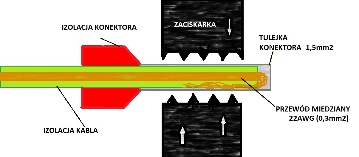

Post napisał: Rafalgl » 19 sty 2023, 16:11
Ok, tak chyba zrobię w takim razie. Natomiast jeszcze pytanko o kable sterujące. Otóż płytka GRBL była połączona ze sterownikiem kablem awg22 goldpin żeńsko-męskim. Jako, że trochę przydługie były, plątały się i był kłopot z solidnym zamocowaniem dwóch takich końcówek w jednym wejściu kostki zaciskowej (musiałem rozdzielić +5V na STEP+ i DIR+), postanowiłem poodcinać męską stronę kabli, skrócić i założyć konektory typu tulejka zaciskowa. Niestety, kable są tak cienkie, że wysuały się z najmniejszych tulejek które posiadałem. Dlatego wymyśliłem inny patent - po ściągnięciu izolacji z końcówki kabla, zgiąłem ją ukłądając na izolacji i umieściłem w większej tulejce wraz z tą izolacją. Tym sposobem, po zaciśnięciu trzyma się to mega solidnie. Do tulejki 2,5mm2 weszły nawet 2 końcówki jednocześnie ( chciałem rozdzielić sygnał). Czy takie rozwiązanie jest dopuszczalne w profesjonalnych instalacjach i pozbawione wad? Rysunek dokładnie ilustruje o co mi chodzi:
