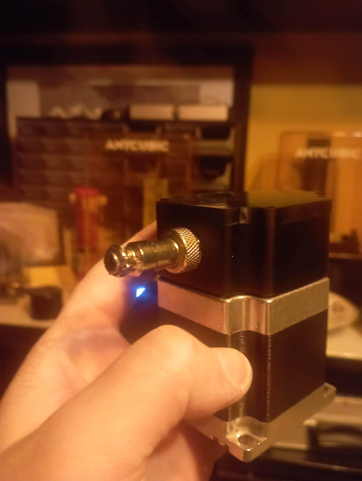

W zasadzie racja, choć już chyba poczekam i wyfrezuję je sobie z alu, a obecne dam do jakiegoś majstra żeby mi wyprostował. Drukarka już przyszła tak na marginesie i są pierwsze elementy do mojej frezarki:
Mocowania gniazd silników:
Obudowy krańcówek:Obrazek
Rezultat oceniam na 4 z dużym +. Jedyny minus - ktoś wyjaśni mi tylko, dlaczego wyszły mi te wypukłości na ścianach obudowy w miejscach, w których element jest "pełny" w środku?

Trochę za dlugi czas naświetlania warstwy. Masz nową lampę i czystą folię, możesz trochę skrócić

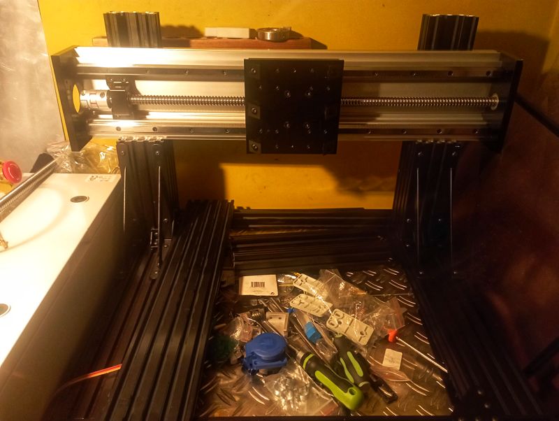

Post napisał: Rafalgl » 05 sty 2023, 02:24
Do ilu sekund? Obecnie mam 7,5 sek warstwa 0,025mm.
Skrzywiona płytka siedzi sobie właśnie między dwiema płytami stali ściśniętymi ściskami stolarskimi. Mam wrażenie że powoli wraca do kształtu. W każdym razie łożysko lżej się obraca a to najważniejsze.
Dodane 1 godzina 18 minuty 22 sekundy:
Wygląda na to że obejdzie się bez żadnych podkładek, jedynie muszę zdobyć katowniki konwersyjne 2020 do 4040 na aliexpress: Obrazek
Standardowo kupiłem za długie śruby... Także na razie tylko wstępnie zamocowane, dla porównania z tym co było. I chyba wleci tam jakaś osłona harmonijkowa na całą długość, bo razi mnie te jasne aluminium😉. Ośka jak najbardziej warta polecenia, śruba chodzi lekko, profil naprawdę masywny, myślałem że dadzą zwykły 30x150, ale ten jest grubszy, ciężki... Jakieś 40mm grubości. Tylko czasem nie zamawiajcie Pocztą Polską (aliexpress standard shipping), choćby było 2x taniej. Szkoda czasu, nerwów i pieniędzy. A tak w ogóle to minimalnie zwiekszyłem rozstaw kolumn, więc już nie 3824 ale 4024, stół wejdzie cały, bez przycinania.

Co do skrocenia czasu, to zależy jaką masz żywicę. Na butelce powinien być opis ile to naświetlać. Ja dla standardowych żywic stosuję czas 5- 6 sekund dla warstwy 0,05. Ale mam ekran RGB. Ty powinieneś mój czas na pół. I przy takich mało skomplikowanych elementach warstwa mniej niż 0,05 to strata czasu ;)

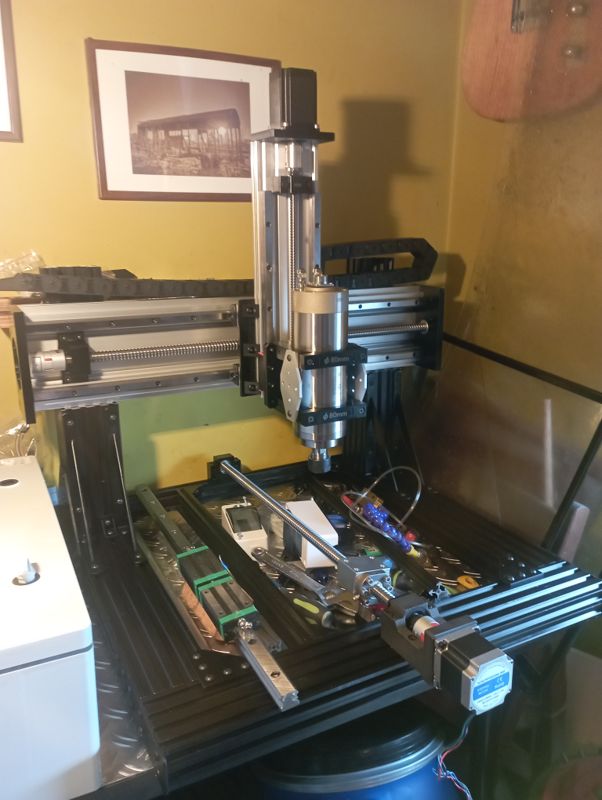

Post napisał: Rafalgl » 06 sty 2023, 07:18
Ja to drukowałem do góry nogami, na podporach. Nie chciałem, żeby odbiła mi się powierzchnia platformy. Pełne są tam tylko ścianki. Zeszło jakieś 10 godzin. Przedtem próbowałem krótki czas, tak ze 2 godziny to trwało, ale wtedy mi się żywica przykleiła do dna kuwety.
Tymczasem okazało się, że płytka w nowej osi nie jest kompatybilna i muszę jeden z silników zmienić na inny, chyba Nema24. Otwory mają rozstaw ok 50 mm , nie 47 (a tyle miały ponoć mieć). Ale Generalnie maszyna zmieniła się nie do poznania:
Niestety, po raz kolejny utraciłem sztywność... Ugina się nie na 0,15 ale już na 0,40 (!) mm przy 10 kg. Zastanawiam się gdzie tym razem jest słaby punkt.🤔 Mam wrażenie, że to c beamy na podstawie się rozjeżdżają pod ciężarem (nowa oś waży 11 kg, druga też z 5, plus silnik daje jakieś 20-25kg). Spróbuję może zamontować jakieś poprzeczne wzmocnienia i zobaczę czy będzie poprawa. Dodatkowo chcę porobić duże stalowe kątowniki dla wzmocnienia (wyfrezuję je z jakiegoś grubego kątownika). Dodam, że rozstaw kolumn zwiększył się bardzo nieznacznie, bo jakieś 4cm. Serio, nie wiem dlaczego pojawił się ten problem...
Gdybym kupił dużą grubą sklejkę 600x600mm, ponawiercał i przykręcił od spodu, na całej powierzchni maszyny, to coś pomoże? Mogę też ewentualnie po prostu dokręcić dodatkowe wibroizolatory, obecnie są 4 i maszyna nie ma podparcia pośrodku osi.
Bardzo ważne pytanie - Jak kupię Nema24 2,5v 5A silnik 3Nm, bo to najlepszy jaki znalazłem pod te otwory, to sterownik i zasilacz to uciagna? Sterownik TB6600 5A a zasilacz 36v, 16,7 A. Gdybym tak delikatnie obniżył prąd sterownika dla bezpieczeństwa (np. do 4,2A), to dużo stracę z momentu i szybkości tego silnika? Dodam, że to prawie 2x razy mocniejszy silnik, niż te które posiadam. Pozostałe mają mniejszy moment przy tym samym amperażu, albo rozstaw taki sam jak Nema23. Jeszcze ewentualnie mogę poszukac jakąś słabszą Nema34...
