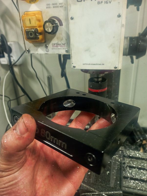

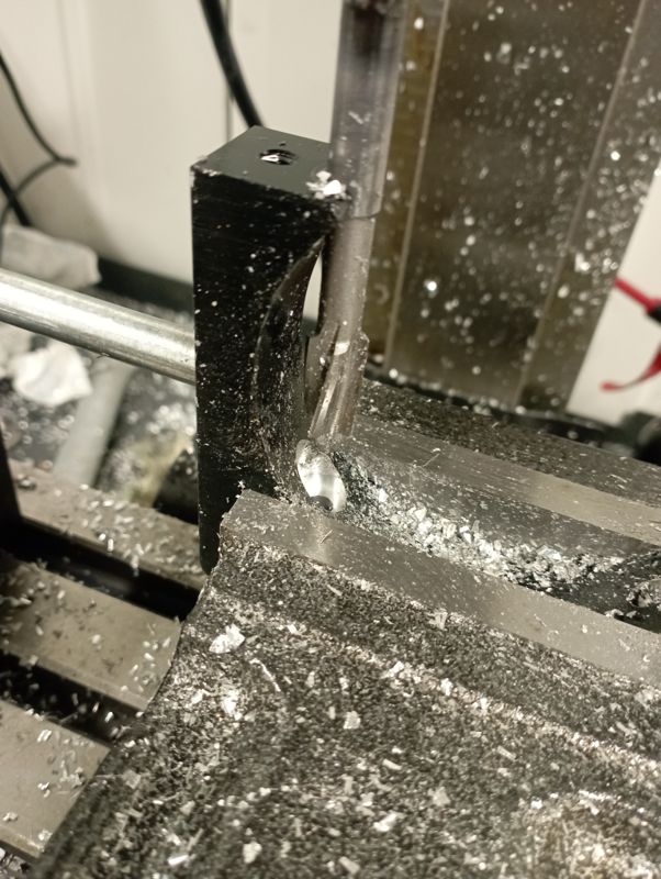

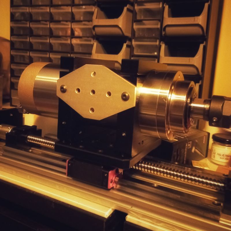

Korzystając z dni wolnych postanowiłem wykorzystać nowe wiertło z pogłębiaczem i przerobić mocowania wrzeciona. Miejsce trudnodostępne, wymagało podfrezowania miejsca na wiertło i ledwo starczyło mi wiertła na długość, przez co non stop ślizgało się w uchwycie, toteż dobre kilka godzin zajęło mi zrobienie 4 otworów, ale trud się opłacił. Efekt przerósł moje oczekiwania 🙂
Dodane 49 minuty 2 sekundy:
Teraz mocowanie wygląda zdecydowanie stabilniej:Obrazek

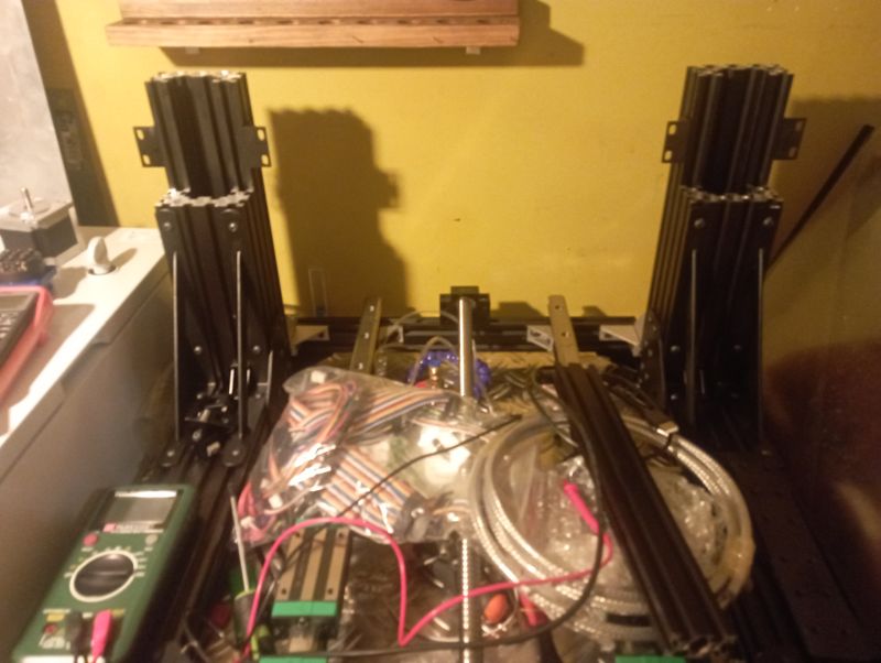

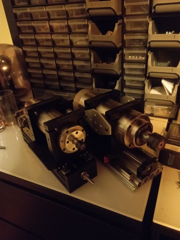

Czekam na tę ośkę z Ali już chyba z miesiąc. Ale żeby nie tracić czasu postanowiłem poczynić nieco przygotowań. Ogółem będą spore zmiany. Zatem stara ośka out, myślę aby kupić jeszcze jeden taki profil i przykręcić je od dołu maszyny, aby usztywnić także oś Y. Trzeba będzie niestety wymienić także tylne C-beamy na nowe, gdyż nowa ośka będzie miała prawie 2x tyle szerokości co stara. Będzie poza tym zbudowana na profilu 3030 a nie 2020. Cieszy mnie to o tyle, że będzie znacznie sztywniejsza. Martwi natomiast myśl, jak to razem połączę.
Pomyślałem, żeby zamówić stalową płytę-podkładkę z otworami od kolumny do kolumny, takiej grubości, by łączenia profili obu wymiarów wypadały w jednej linii. Stanowiła by ona dodatkowo szkielet wzmacniający aluminiową konstrukcję. Z tyłu niezależnie od tego doszedłby jeszcze jeden C-beam.
Druga opcja: zamawiam 4 c-beamy długości 40 cm, skręcam je razem a nową ośkę montuję od przodu. Plus taki, że będzie łatwiej to złożyć i kolumna będzie gruba na całej długości. Minus - dodatkowe koszta i utrata podparcia osi od dołu, jak wiadomo frez ciągnie wrzeciono w dół. No i wrzeciono przesunie się o kolejne kilka cm do przodu, gdzie już teraz jest bardzo wysunięte. Dlatego obstaję przy pierwszej opcji.
W planach mam poza tym zamontowanie wewnątrz kolumn 4 prętów m6 przykręconych do podstawy i zalanie tego epoxygranitem.
Zetki do porównania. U mnie nic się nie marnuje. Z tej starej mam już w planie zrobić w przyszłości dużą maszynę do drewna, z ruchomą bramą.

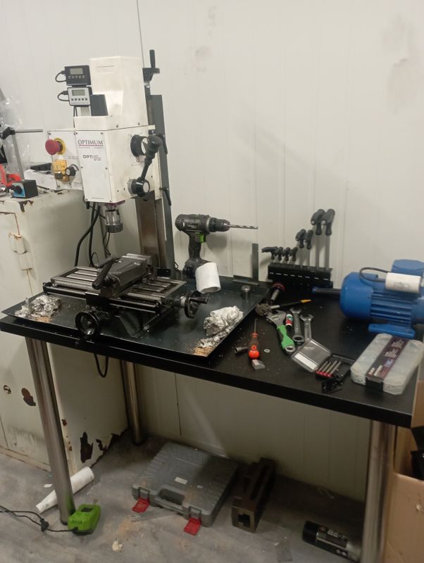

Mały bonus: w wolnym czasie skleciłem nowy stół pod Optimum😁. Nie jest to mistrzostwo świata, ale jest o niebo stabilniejszy i większy od tego który był, a zważywszy na fakt, że blat miałem za darmo a nogi wziąłem od poprzedniego, jestem naprawdę zadowolony. Nogi zostaną w przyszłości usztywnione obejmami i dojdzie półka na narzędzia oraz system chłodziwa.

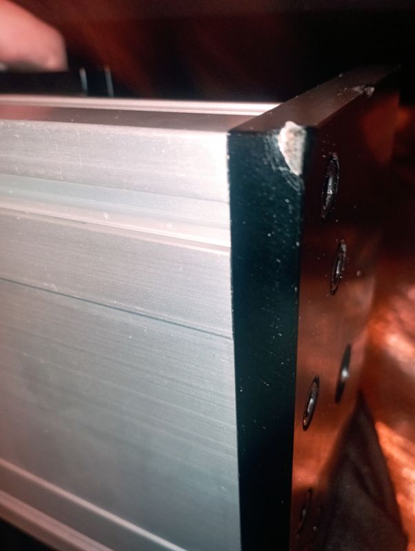

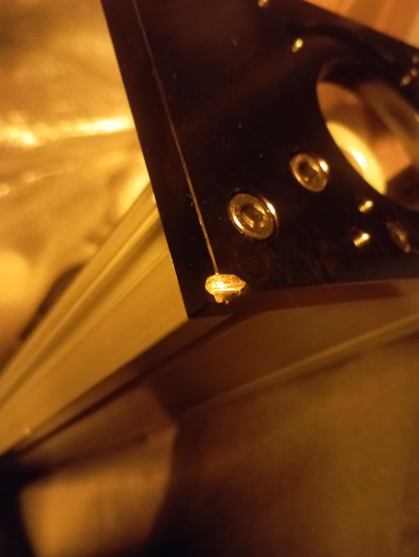

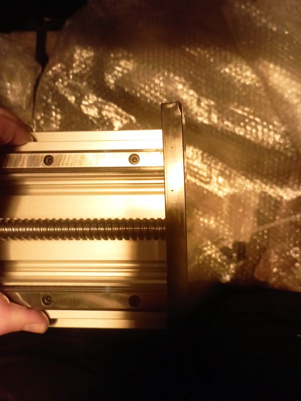

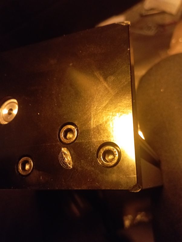

Po miesiącu oczekiwania i przeprawach z urzędem celnym, nareszcie dotarła prowadnica osi X. Niestety, moja radość nie trwała długo. O ile sam przedmiot jakością wykonania powala na kolana, tak stan przesyłki sprawił że omal się nie zagotowałem. Oto w jakim stanie dotarła moja ośka🤬:
Każdy możliwy róg poobijany.Obrazek Obrazek Obrazek
Najgorsze, płyta końcowa z 12mm grubości alu wygięta o jakieś 3 mm(!!!):Obrazek
Karton był rozerwany w połowie i sklejony taśmą. Wygląda to tak, jakby ktoś ją zrzucił z dwóch metrów na beton. Dramat...😞 Myślicie że da radę wyprostować ten blok jakąś prasą?

Raczej nie urząd celny, bo wiem kto tam pracuje. Do sprzedawcy już napisałem. Jedyne co pociesza, to że prowadnice zdają się nie być przekoszone, czujnik miesci się w zakresie 0,00-0,05 na całej dlugosci. najbardziej mnie jednak martwi ten blok lożyskowy. Gdy zdejmę go całkiem śruba chodzi lżej, zatem chyba łożysko straciło osiowość.

Ten blok akurat możesz sobie nawet wydrukować z żywicy. Kwestia ewentualnego szarpania się o koszty naprawy.
