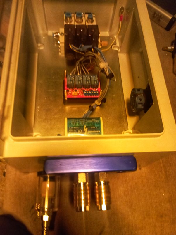

Budowa pneumatyki:Obrazek
Na dole znajdą się 4 przyłącza ogólnego przeznaczenia (psikacz, narzędzia pneumatyczne itd.). Myślę nad zastápieniem reduktorów zaworami dławiąco-zwrotnymi, co o tym myślicie?

Post napisał: Rafalgl » 01 maja 2023, 10:43
Mała zmiana założeń - by znów nie plątać się w kablach i przewodach, rurka wirowa zostanie połączona z dyszą mgły olejowej. Takie rozwiązania są z tego co widziałem powszechnie stosowane. Montaż też będzie łatwy i przyjemny; potrzebny tu będzie jedynie zawór zwrotny z obustronnym gwintem zewnętrznym 1/4, aby rurka nie zasysała oleju, gdy powietrze zostaje odcięte.
Tym sposobem ograniczę reduktory do 2 - jeden doprowadzający powietrze do mieszalnika oraz jeden podnoszący ciśnienie w zbiorniku oleju. Przyszedł właśnie swoją drogą z chin ładny zbiorniczek na olej, niestety okazało się, że nie jest on hermetyczny, więc nadaje się co najwyżej do systemu z eżektorem. Zastosuję więc chyba jako zbiornik oleju obudowę filtra wodnego do fontann.

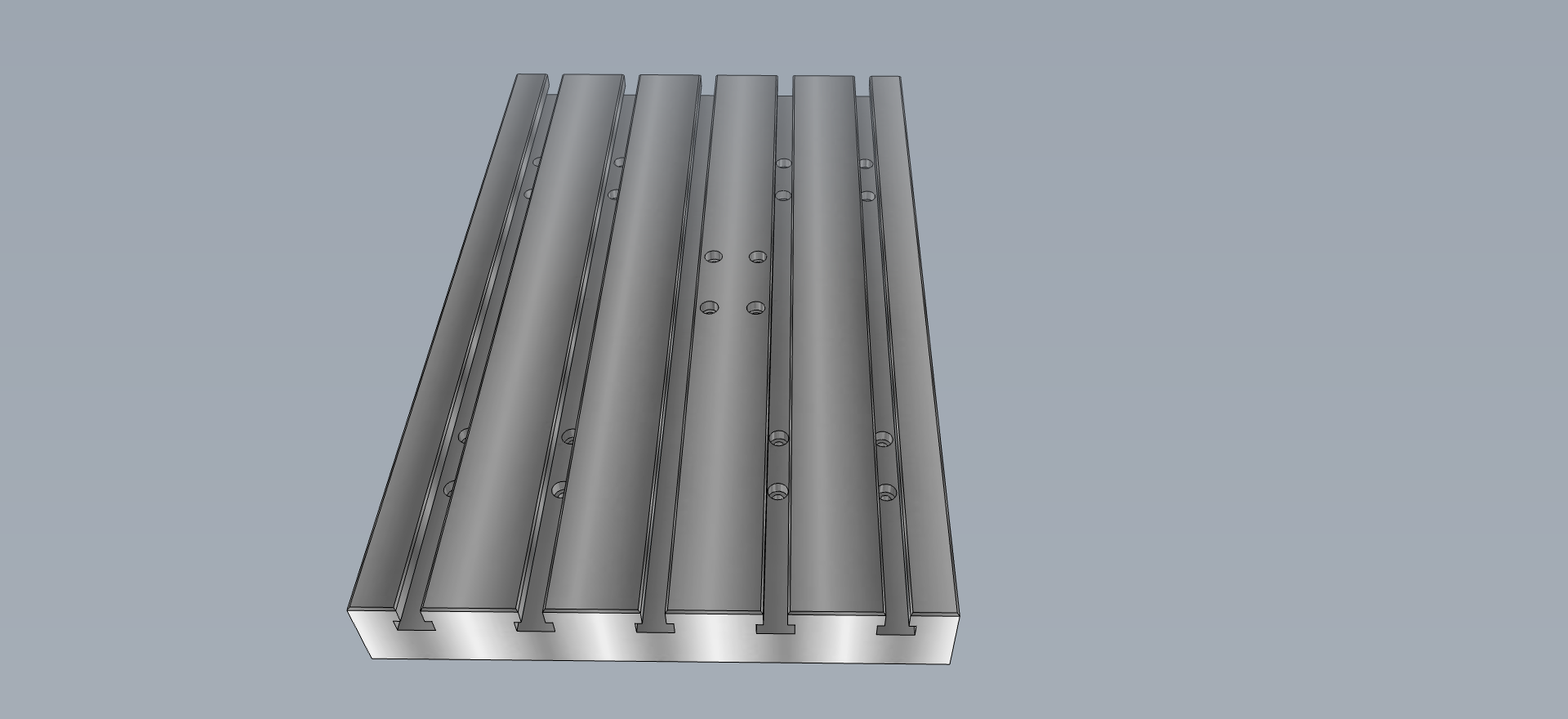

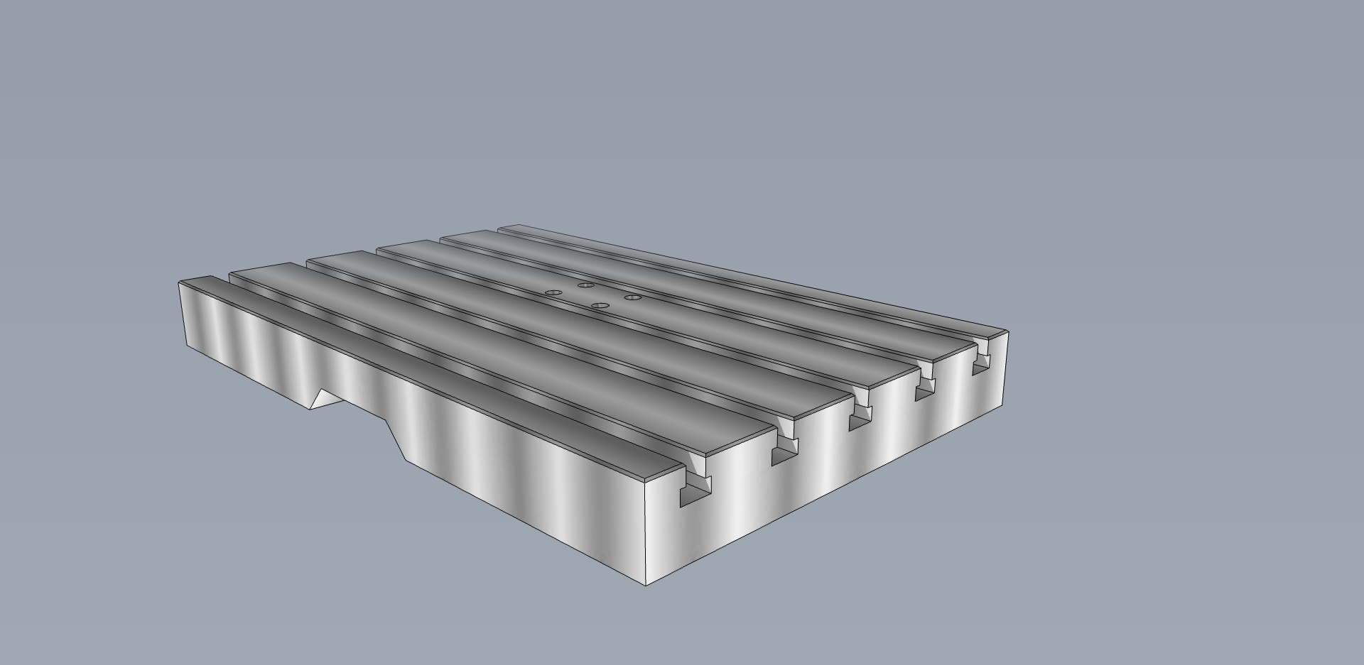

Post napisał: Rafalgl » 02 maja 2023, 02:52
No więc tak wstępnie wygląda nowy stół mojego projektu. Co o nim sądzicie? Czy jest on wykonany zgodnie ze sztuką? Rowki mają 10mm. I raczej zlecę frezowanie firmie zewnętrznej.
Jeszcze nie zaprojektowałem otworów na rozdzielacz systemu smarowania i baz pod wózki. Tylko jeśli wózki i stół będą idealne, jakiekolwiek ustawianie osi Y względem X ma sens. Inaczej zawsze albo prowadnice będą prosto a stół krzywo, albo na odwrót a poprawianie tego przy dolnym mocowaniu, czyli każdorazowe podnoszenie maszyny, po każdym pomiarze, będzie istną katorgą.
Kto pyta, nie błądzi.
