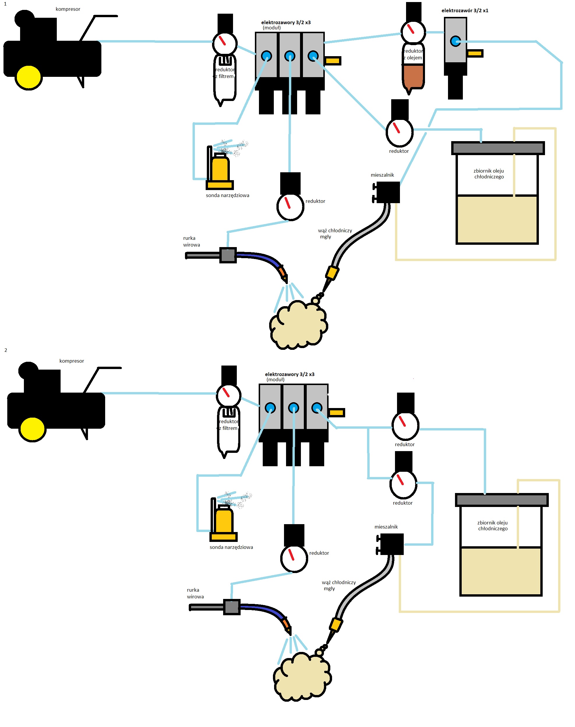

No na razie nie planuję nic mega precyzyjnego na tym robić. Oś Z? I tak trzeba będzie prowadnice ustawić podczas montażu, bo otwory na śruby są wywiercone są z naddatkiem. Póki co przyszła mała szafka i pneumatykę montuję.
Mam dylemat a propos mgły olejowej. Żeby wam uzmysłowić w czym rzecz, zrobiłem do oceny dwa projekty pneumatyki i nie wiem który wybrać ale do rzeczy.
W dużym skrócie. W tym pierwszym projekcie, podczas pracy mgły w trybie pulsacyjnym (a taki chcę głównie stosować, żeby mi kompresor nie chodził non stop) na zbiornik z olejem można dać stałe, nieduże ciśnienie, podczas gdy drugim przewodem do mieszalnika będzie doprowadzane ciśnienie pulsujące, jak i na odwrót. W drugim projekcie nie ma takiej możliwości - jeden i ten sam elektrozawór steruje zarówno jednym jak i drugim, więc albo i tu i tu jest pulsujące powietrze, albo i tu i tu stałe. Który jest lepszy i dlaczego? Co byście dodali, zmienili, poprawili?:
Kto pyta, nie błądzi.

Rafalgl pisze:
29 kwie 2023, 00:23
Następny Picasso się objawił...
Dlaczego tylko cztery reduktory?
Myślę że stać Cię na co najmniej szesnaście...
No i błąd kretyński i niewybaczalny - zaworu nie daje się przed reduktorem (pomijając przemyślane wyjątki).
Po prostu zawór się zamyka, a powietrze dalej idzie, bo przewody pomiędzy zaworem i reduktorem robią za akumulator.

A no właśnie że nie idzie dalej, bo elektrozawór 3/2 ma tłumiki odpowietrzające odłączany przewód, załączane w pozycji zamkniętej (te żółte coś z boku, zapomniałem opisać) Może wywalę reduktor pierwszy z rzędu bo faktycznie niepotrzebny i zajmie miejsce tylko a mam sam filtr bez reduktora. Pozostałe muszą być, żebym mógł sobie zmieniać parametry chłodzenia zależnie od potrzeb. Bardziej mi chodziło, czy np. jakieś zawory zwrotne będą potrzebne w tym układzie? No i czy lepszy pierwszy schemat czy drugi, zakładając że ma to pracować pulsacyjnie, więc jeden zawór będzie pracował non stop. Niby nie muszą mieć one smarowania, ale nie wiem czy ktoś przewidział pracę pulsacyjną...
Obudowa swoją drogą będzie, na razie mam z tym problem, rozglądam się za jakąś solidna podstawą do maszyny o wymiarach 80x120 lub 80x80 i nie mogę znaleźć nic co by było jednocześnie solidne, wodoodporne i mobilne na tyle by to wnieść na 3 piętro. Najbliższe temu czego szukam wydają się być stoły robocze do gastronomii z nierdzewki, ale nie wiem jak wypadają jeśli chodzi o sztywność, ile ważą, czy da się wnieść i złożyć itd. Rozważam opcję budowy stołu z profili 40x40, tylko czy to będzie dość stabilne pod frezarkę?
