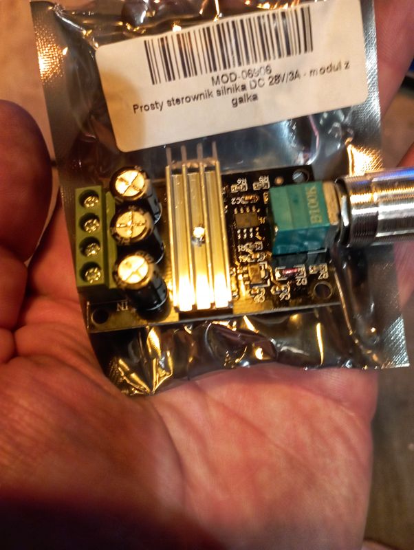

Mam taki sterownik silnika DC:
Nada się to do sterowania prędkością wentylatorka 24v? Chcę to dać zamiast przełacznika, by móc go jedynie przykręcić gdy nie ma potrzeby by chodził na maxa, a nie wyłączać.

Post napisał: Avalyah » 18 kwie 2023, 00:05
Rafalgl pisze:by móc go jedynie przykręcić gdy nie ma potrzeby by chodził na maxa, a nie wyłączać.
A w jakiej sytuacji zajdzie taka potrzeba? I co jak zapomnisz go podkręcić, jak jest potrzeba? W takim razie jakiś czujnik temperatury na to, co chłodzi plus buzzer z alarmem to minimum :mrgreen:
Jaki jest pożytek z tego, że wentylator nie chodzi na maxa? Przeszkadza Ci hałas?

Post napisał: Rafalgl » 18 kwie 2023, 00:06
Dokładnie chodzi o hałas tylko i wyłącznie:) Co i rusz mam takie sytuacje, gdy jedynie płytka piko chodzi. Jak by nie było zrobiłem tę maszynę pod swoje potrzeby. Czujnik temperatury posiadam, 8 kanałowy, ale jeszcze nie zamontowany. Nawet u mnie w lapku można sobie sterować wentylatorami, nawet całkiem wyłączyć. I to seryjny patent. Ten regulator jest o tyle fajny, że można skręcić go minimum do 20%, a żeby wyłączyć trzeba pokonać wyraźny opór, musi pstryknąć. Więc nigdy nie będzie chodziło całkiem bez chłodzenia. No i ma do 3A ten moduł, więc mogę zamontować spokojnie kolejny wentylator, albo dwa. A wtedy to już konieczna będzie opcja regulacji.
