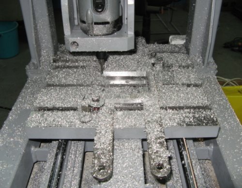

Co do uwag kolegi:
Mały rozstaw prowadnic, ale dałem grubsze wałki, fi25.
Wózek Y i Zetka są z blachy 30mm, nie ma prawa nic sie giąć. Taki miałem profil i nie będe nic kombinował ze zwiększeniem rozstawu bo po co - zwróć uwage na przeznaczenie maszyny - ona jest aż za dobra do tych celów :!:
Co do ograniczenia wysokosci wkładanego przedmiotu: celowo rozszerzyłem wózek Y by szerzej zamocowac łozyska osi Z i tak ma być. Dlatego wałki od Z nieporparte nie spowodują spadku sztywności.
Miało być na Zetce 300mm roboczego, ale zmniejszyłem na 200 bo i tyle to juz za duzo.
Poza tym poczekaj cierpliwie aż to gówno uruchomie i pofrezuje coś w stali. Pozakładam czujniczki i będe śledził te mega odkształcenia.
A zamiast pierdzielic sie z poprawianiem prowadzenia, rozsuwania itd wole zainwestować w śruby toczne. Po mojemu trapezówki to jest największa słabośc tej maszyny czego kolega nie raczył zauwazyć. Gówniane śruby spowodują większą niedokładnosc obróbki niż mały rozstaw prowadnic.
Dzięki za uwagi, mam nadzieje ze dyskusja sie rozwinie :!:

situ pisze:Po mojemu trapezówki to jest największa słabośc tej maszyny czego kolega nie raczył zauwazyć. Gówniane śruby spowodują większą niedokładnosc obróbki niż mały rozstaw prowadnic.
Co do śruby trapezowej , to gdy dasz na oś po 2 nakrętki by można w łatwy sposób korygować luz - będzie naprawdę przyzwoicie ( Kiedyś zrobiłem film przy pracy 2 nakretek i śruby trapezowej https://www.cnc.info.pl/download.htm?id=4354 ). A dotychczasowe uwagi mogą zaowocować w kolejnej maszynie .
Reasumując - patrząc na to do czego ta maszyna ma służyć - powinno być okey a inna sprawą jest jakość uzyskiwanego elementu po frezowaniu itd... Po pewnym okresie użytkowania dojdziesz sam do słabych punktów tej maszyny.
Póki co wytrwałości i ukończenia projektu :wink:

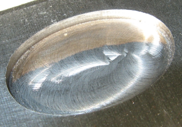

Dodaje fotkę detalu jaki pierwszy wykonałem na swoim pancerniku a też do końca nie byłem przekonany że będzie działało i frezowało :wink:

Rozumiem o co chodzi, jednak uwazam ze taki rozstaw prowadnic nie popsuje osiągów maszyny.
Zaczynamy - rama z profili 100x100 sianka 5. Belka 200x100 scianka 8. Będzie sztywne jak cholera i nie ma prawa tu nic sie giać, jestem na 100% pewny.
Zetka - blacha aluminiowa 30mm. Tez nie ma prawa się giąć. Wałki nieporparte 25mm tez nie powinny sie powyginać na krótkim odcinku.
Jedyne co zostaje do odkształcenia prowadnic spowodowane momentem na dosc długim ramieniu który powoduje "wyrywanie" górnej bądź dolnej prowadnicy w zaleznosci od kierunku frezowania.
Jesli to "wyrywanie" nie będzie na tyle groźne zeby uszkodzic prowadnice to Twoje uwagi sie nie sprawdzą na co bardzo licze :mrgreen: Ja jednak wierze ze porparte fi25 wytrzymają to spokojnie, a o sztywnośc konstrukcji jestem spokojny jak nie wiem co.

IrekN pisze:wyprodukuje mnostwo wiórów
Staje się to czasem bardzo uciążliwe podczas pracy co akurat kolega Irek wie najlepiej :wink: a ja już nie raz się przekonałem o tym na własnej skórze . Dla tego może fakt pomyśl o prostych osłonach z boku maszynki oraz o jakieś szufladzie pod maszyną na wióra ale oczywiście jak maszyna ruszy.
A bym zapomniał przede wszystkim osłona na oś Y bo śruba pokryje się zaraz wiórkami itp. co jej na dobre na pewno nie wyjdzie :wink:

he, ty gmarek to masz czysta maszynke, ja musze sie odkopywac z wiórów, miesiecznie przerabiam ze 100 kg aluminium i przy frezowaniu głębokich otworów (80 - 100mm) wszelkie formy wydmuchiwania i zasysania wiórów z obszaru pracy - zeby sie frez nie zakleszczył, ostatnio wrzucam głebokie otwory z kostkami kwadratowymi czy tez walcami na tokarkę, ale wiórów jest w cholere, a gdzie sie nie da na tokarce to niestety trzeba frezowac, najczęsciej frezuje frezem fi16 4 krotnym głównie PA6 i PA11, drgania maszyny maja wpływ na jakośc powierzchni, a wyginanie freza zalezy od głebokosci skrawania i posuwu, predkośc obrotowa to raczej jakosc powierzchni i szybkość stepienia freza
situ
sztywnością maszyny sie nie przejmuj, "odrywanie"górnej lub dolnej prowadnicy przy posuwie przód - tył to normalna charakterystyka obciążen i raczej w d... dostaną łozyska liniowe niz prowadnice
