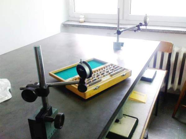

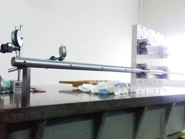

Koledzy - mam małe pytanko.

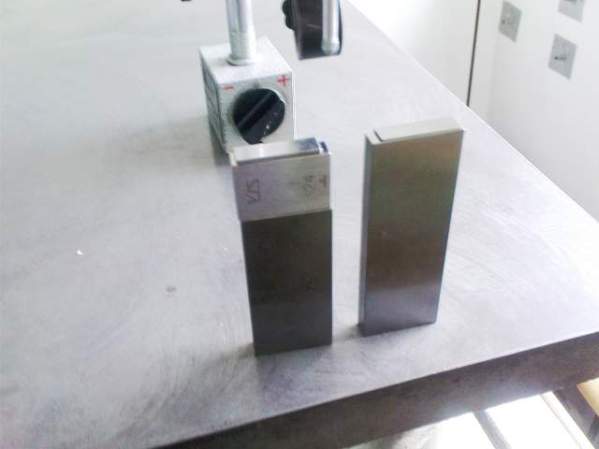

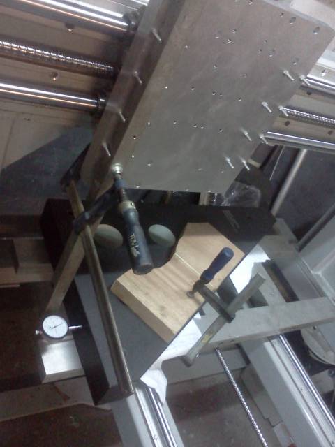

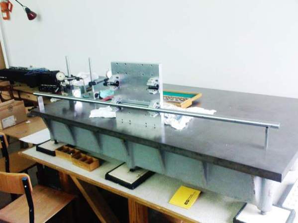

Musze jakos ustawić łozyska na blacie supportu osi Z, tak aby szyny belki w osi X były równolegle.
Blat mam wykantowany i oszlifowany z obu stron. Kąty są zachowane.
Pomyslałem sobie ze ułoze 2 jednakowe stosy z płytek wzorcowych, ustawie wszystko jak na fotkach tak ze wałek połozy się na wzorcach, wtedy powiedzmy ze będzie równolegle do powierzchni stołu.
I chciałem to zrobić tak zeby na krańcach wałków 1500mm wyciągnąć to samo wychylenie czujnika. Jednak ten wałek sie giba pod własnym ciężarem o około 1-2setek.
Myślę zamiast tych długich załozyć krótkie wałki 600mm, wtedy nie będzie się giąć, ale musze znaleźć czujnik mikronowy zeby mieć lepszą dokładność.
Macie moze jakis lepszy pomysł jak to zrobić?

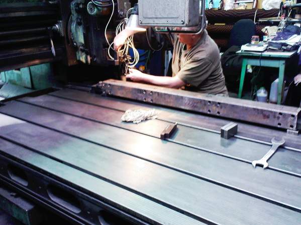

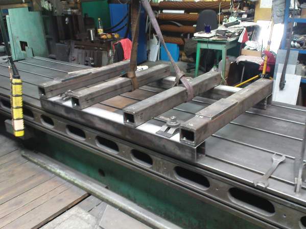

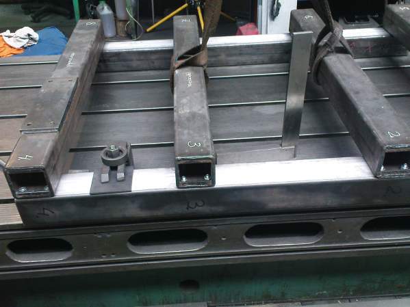

No, i zaczeło się
Maszyna rzucona na strugarkę.
Jak na razie będą zabielone górne i dolne powierzchnie profili które stanowią podstawy.
Dalej będą zabielone poprzeczne profile w miejscach styku. Całośc zostanie skręcona i zakołkowana.
Dalej będą przestrugane w złozeniu powierzchnie pod prowadnice i miejsca gdzie będą stały słupy.
Dalej - słupy zfrezowane z góry i z dołu na wytaczarce na jednakowy wymiar.
Słupy i belka zostaną załozone na podstawę zamocowaną juz na strugarce, i będzie wyprowadzona płaszczyzna belki prostopadła do płaszczyzn podstawy.

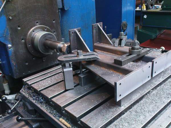

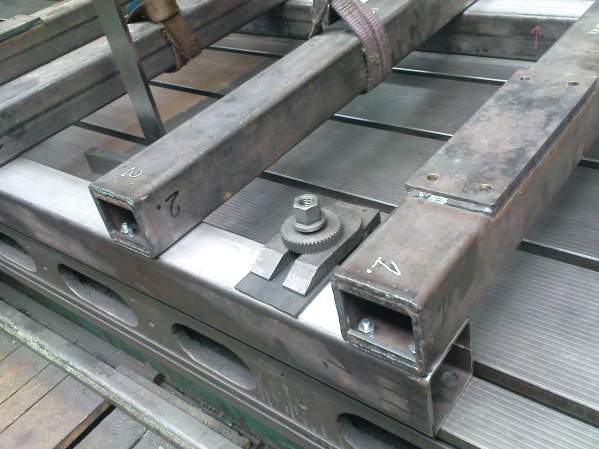

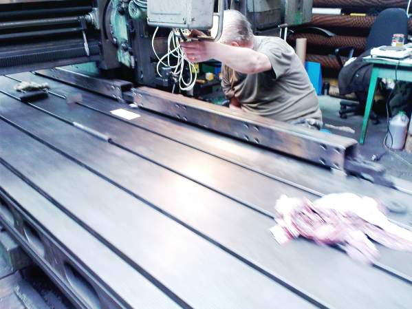

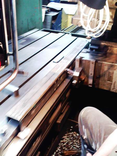

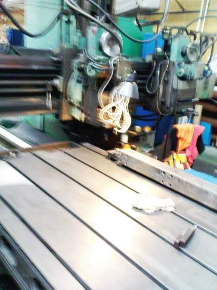

Ruszyło dalej:
Dolne profile stanowiące podstawy przestrugane z góry i z dołu, oba na jednakową wysokośc.
Profile leżące na podstawach zabielone na wytaczarce w miejscach styku.
Rama złożona, skręcona z ustawieniem kątów, zakołkowana.
Przestrugane całe powierzchnie profili środkowych gdzie leżą prowadnice, oraz naspawane łaty gdzie stoją słupy.
Słupy wyrównane na wytaczarce, oba z jednego zamocowania. Najpierw jedna strona, obrót stołem o 180stopni i druga strona.
Reszta prac niebawem

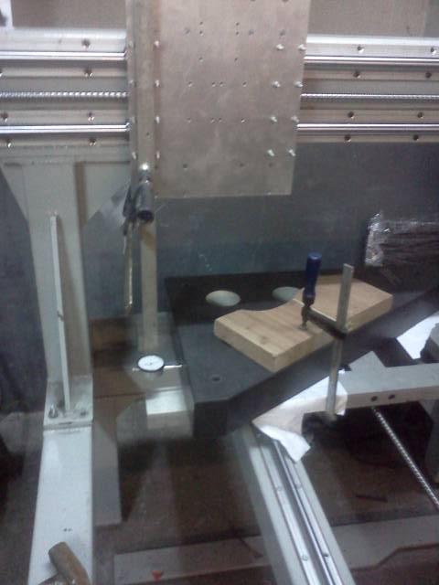

Po długiej przerwie wynikającej z przyczyn obiektywnych prace ruszyły dalej.
Maszyna ma sie na ukonczeniu, obecnie trwają prace nad ustawianiem geometrii.
Zastosowalismy wzorzec granitowy o dokładności 1,5 mikrometra.
Wzorzec został połozony na wąłkachy osi X, i szyny osi Y zostały ustawione równolegle.
Nastepnie ustawilismy prosdopadłości obu osi - oto kilka zrzutów.
Niedługo mocujemy oś Z, ustawiamy geometrie, podpinamy sterownik i ognia
