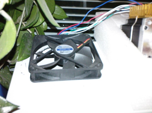

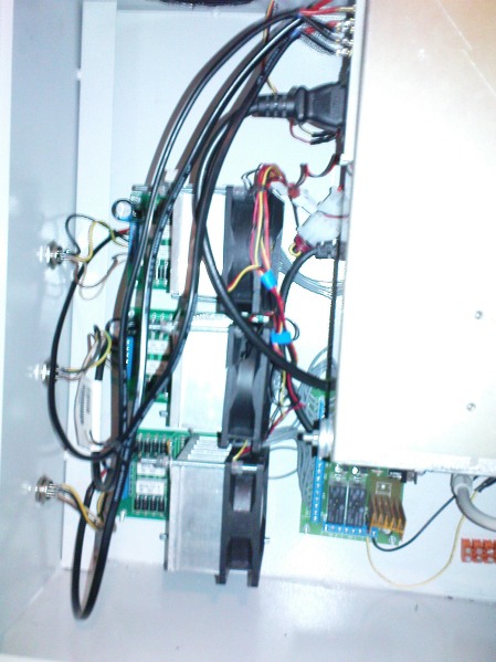

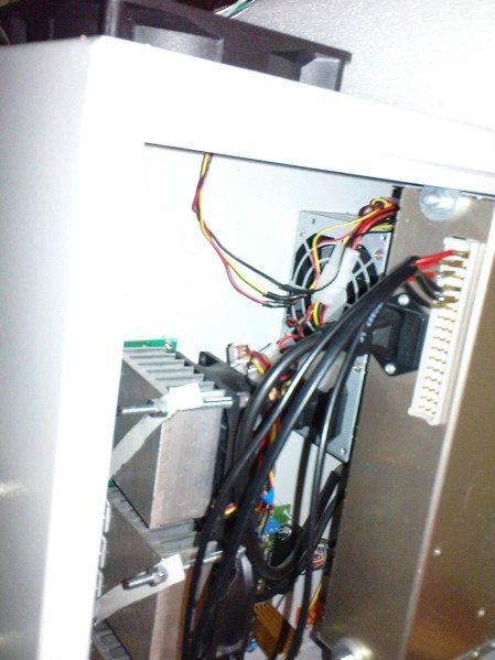

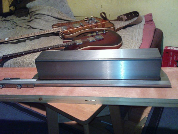

Post napisał: situ » 06 lis 2008, 18:02
Dziewczęta i chłopcy!!
Robota stoi jak chłop w gnoju :mrgreen:

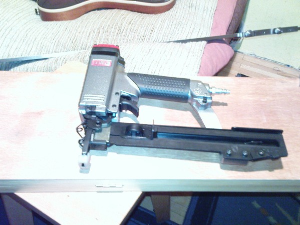

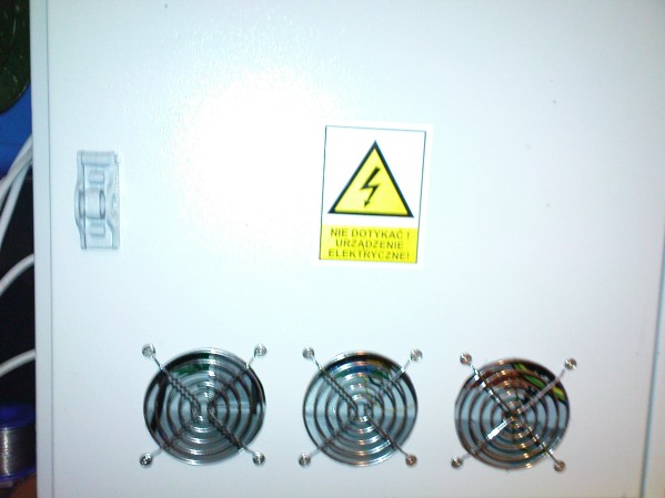

Ale zeby nie było że nic nie robie to wrzuce kilka fotek co dzisiaj wydłubałem:

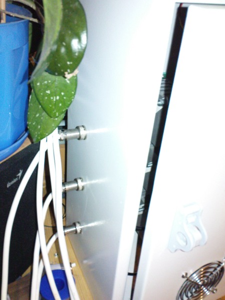

1) Chłodzenie szafy sterowniczej - po jednym wentylatorku na kazdy radiator, plus jeden wyciagowy na górze obudowy. Na drzwiczkach wyciałem 3 otwory (dremelkiem z tarczką do cięcia) i zaslepiłem kratkami z zasilaczy komputerowych. Wpakowałem jakims cudem cały zasilacz od kompa do przestrzeni za zasilaczem sterowników.
2) Załozyłem gniazda i wtyczki do podłączenia silników krokowych.

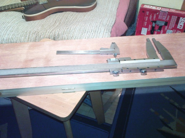

3) Powiększyłem park maszynowy i pomiarowy :mrgreen:
- Suwmiarka 1000mm (na zdjęciach z młodszym bratem 150mm)

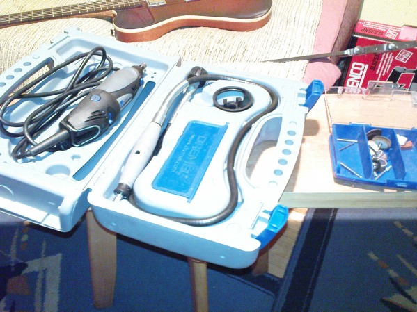

- Dremel z kompletem przystawek (dzisiaj sie przydał do sterowni)
- Sztyfciara SENCO na 8Bar, chowa sztyfty w desce dębowej bez problemu (w łeb też wlezie bez łaski :mrgreen: )
Moze juz w weekend skoncze składać konstrukcje, jak uda mi sie pospawać słupki.
Potem szlifowanie profili i obróbka na złozonej ramie tego co potrzeba.
Jakby kogoś interesowały rodzyneczki co leżą na moim łóżku to ta w kolorze ciepłej sraczki to dzieło lutnika Mirka Fejcho, a ta druga krwisto-wiśniowa to dzieło mojego brata, brzmieniem nie ustepująca tej lutniczej :mrgreen:
Na mojej maszynce CNC chce budowac takie fajowe instrumenty :twisted:

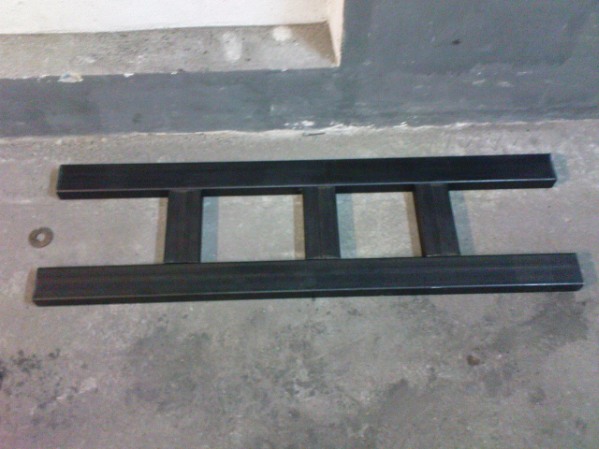

Post napisał: grzegorzsitek » 12 lis 2008, 22:36
Przymiarka profili 40x80 na rame do stołu przed spawaniem. Na to leci blacha aluminiowa 600x1200.

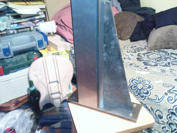

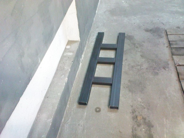

Post napisał: situ » 12 lis 2008, 22:44
No, stolik mniej więcej przygotowany do spawania, a potem do owiercenia i zamocowania nakrętek i łozysk.
Owiercone i ofrezowane podstawy słupków, przymiarka przed spawaniem wygląda mniej więcej tak:

Post napisał: paulg » 12 lis 2008, 22:59
No ładne te nogi - aż szkoda je będzie spawać i patrzeć jak to wszystko się nieubłaganie wygnie - może niewiele ale jednak zawsze , pokryje odprychami itp :wink:
Ogólnie widać że bardzo przemyślana konstrukcja , no i duży nakład pracy :smile:
Chyba jak wielu chętnie zobaczę całość w akcji - jak alu będzie spod frezu szerokim strumieniem tryskało :razz:

#36

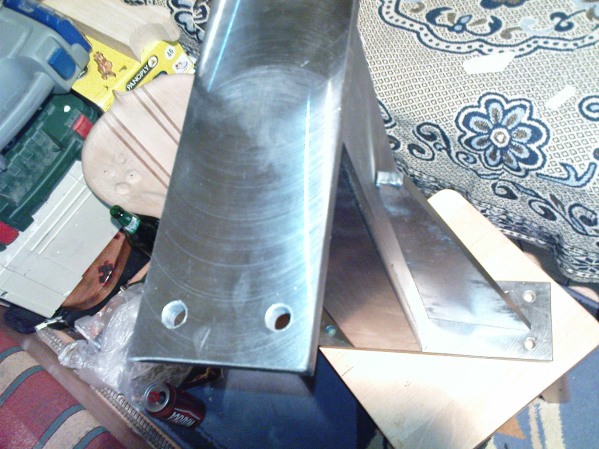

Post napisał: situ » 12 lis 2008, 23:22
Może sie nie powygina.
A nawet jeśli to specjalnie wyszlifowałem profile słupów zeby była jakas baza.
Nawet jak podstawki zgubią kąt to będzie mozna na frezarce poziomej je liznąc delikatnie.
Profil myślę ze wytrzyma spawanie, nie jest on az taki słaby.
Konstrukcja przemyslana ale wpadka była :mrgreen: Okazało sie ze wózek osi Z zahacza o zastrzał w skrajnych połozeniach. W Inventorze wszystko widac, ale żem sie nie dopatrzył i plazma wycieła zastrzały, potem musiałem se gumówką ukrócić.
Pracy przede mną jeszcze łohoho. Juz nie moge sie doczekac kiedy rame poskręcam i całosc nabierze gabarytów i masy :mrgreen:
