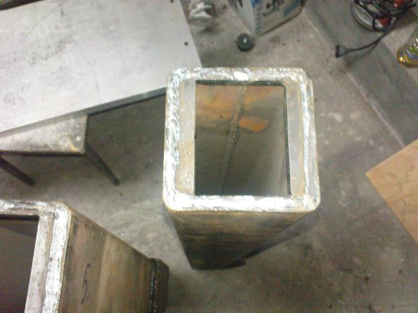

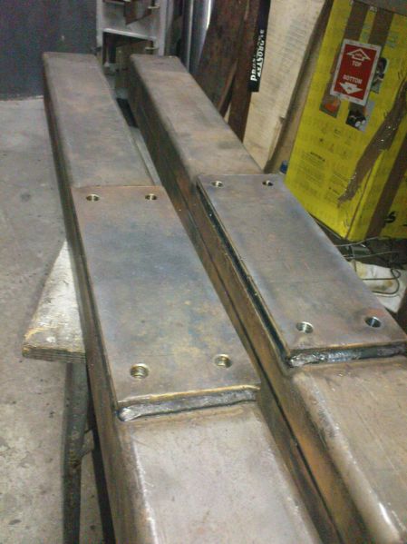

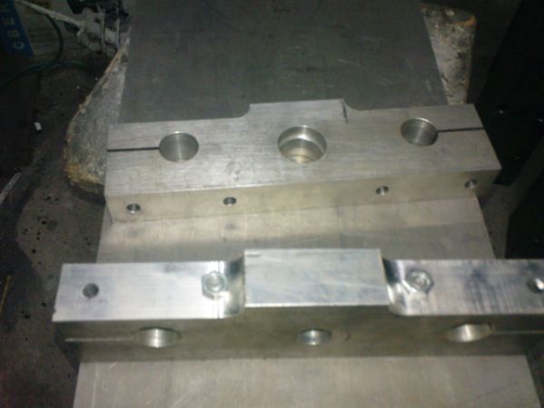

Z powodu świąt trzeba było przełożyć struganie konstrukcji.
Jednak zmodyfikowąłem troche Zetkę, podfrezowałem frezem piłkowym nacięcia i zdjąłem nieco materiału, by wałki były dobrze zaciśnięte.
Troche było spawania, nawet dobrze powychodziło.
Po świętach struganie i montaż wszystkiego do kupy :mrgreen:

witam.
dlaczego nie zrobiłeś otworów pod śruby do zaciskania wałków blisko otworów na te wałki właśnie ?
lepiej by było - chyba .

Post napisał: deflection » 21 gru 2008, 01:57
tak jest lepiej, im dluższe ramie tym mniejsza siła potrzebna zeby docisnać, a ugiecie i tak nastąpi w najslabszym punkcie

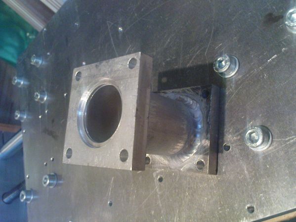

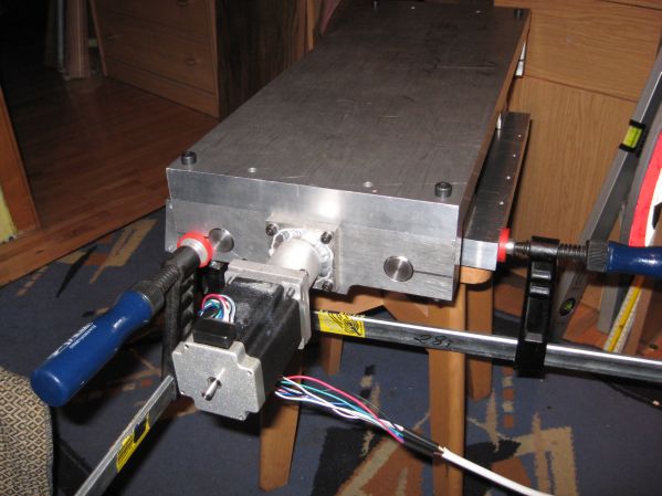

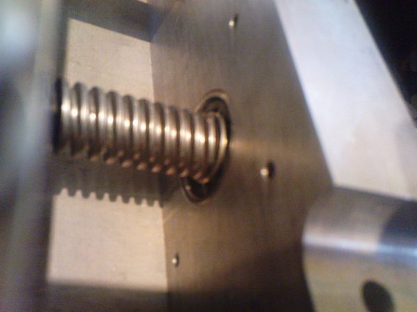

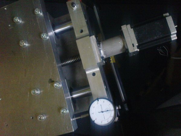

Post napisał: situ » 22 sty 2009, 12:19
Oto zdjątka Zetki ze śrubą napędową.
Śruba TR 18x4, silniczek 3,1Nm.
Mocowanie silnika wykonane z tulejki aluminiowej i dwóch płaskowników z wytoczonymi otworami. Bardzo dobrze zdaje egzamin oraz nienajlepiej wygląda, trzeba wypolerować :mrgreen:
Zetka podnosi się z posuwem 3000mm/min, całkiem dobrze chodzi jednak czasem zgubi krok przy opuszczaniu, podnoszenie zachodzi bez problemów, musze porządnie przesmarować bo na razie na docieraniu tylko oliwką chlapłem.
Przy 2000-2600 mm/min Zetka chodzi bez zadnych zacięć. Badałem z czujniczkiem, jeździłem w góre i w dół po kilka razy, i ZAWSZE wróciło 0 w Machu to było 0 na czujniczku. Nie zdazyło sie zeby wylądowało nie w tym miejscu co wystartowało.
Jednak śruba jest niedokładna..... moejscami jest bardzo dobrze, skacząc co setkę w Machu czujnik ładnie kreseczki pyka, a czasami są momenty ze przesunie się o pół setki, czasem o niecałą setkę.
Jednak zawsze cofając do zera w Machu czujnik jest IDEALNIE w połozeniu zerowym.
Wbrew pozorom całkiem zdrowo to chodzi na trapezie, tymczasowo zmontuje całą maszyne na TR18, w przyszłosci kulowe.
Aha - i nie nastawiajcie ręką nasmarowanej śruby :raz

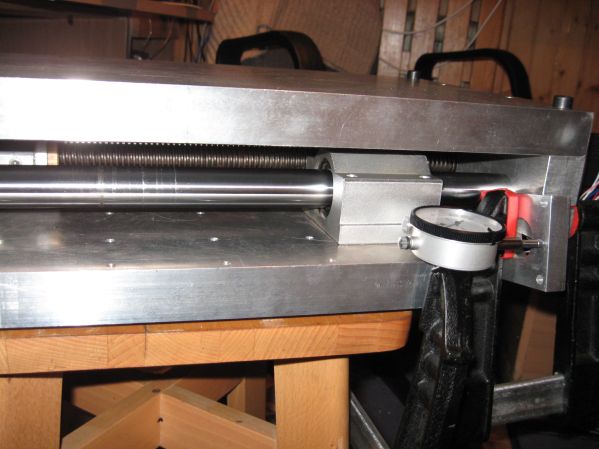

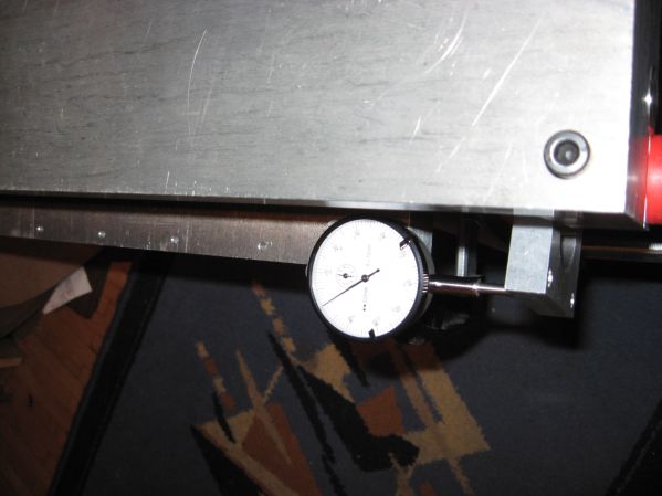

Post napisał: situ » 23 sty 2009, 19:47
Troche lepsze foty całości.
Testuje to cały dzien, i nie zauwazyłem zgubienia kroku przy posuwach do 2600mm/min.
Nagrałem krótki filmik aparatem, gdzie zetka startuje, robi kilka ruchów i wraca idealnie w to samo miejsce. Juz sie załadował na youtube, jutro bedzie dostępny to zarzuce link.
Musze jeszcze krancówki podłaczyć by maszyna sobie krzywdy nie zrobiła jak odwale jakąś głupote :mrgreen:

Post napisał: APY » 23 sty 2009, 20:32
situ
Tak się zastanawiam jak bez dostępu do osi silnika i śruby udało Ci się je połączyć?Możesz coś przybliżyć na temat połączenia jak ośki jak są zablokowane.No i gratuluję maszynki.
situ
Posty w temacie: 50
Posty: 307
Rejestracja: 05 sty 2008, 12:13
Lokalizacja: Garwolin
#70
Post napisał: situ » 23 sty 2009, 20:45
A wiesz... jest prosta sprawa
Myslałem ze bede frezował fasolkę w tulejce, ale po co?? :mrgreen: ...... popatrz se na sprzęgła z Rotexem, piasty są nasuwane na łącznik z tworzywa, mozna je wysuwac.
Nakręciłem na silnik jedną piaste sprzęgła, druga na śrube, tak dopasowałem aby odstęp silnika od blachy Zetki wynosił 80mm (tyle ma mocowanie silnika).
Załozyłem mocowanie, załozyłem silnik nasuwając w środku tulej elementy sprzęgła na siebie, dosżło idealnie.
