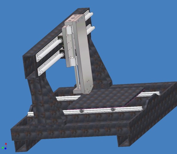

Silniki krokowe 3Nm. Powinny pociągnąc.
Ale patent ze stołem jeszcze obmysle. Moze dam kwadrat z blachy stalowej 18mm o wymiarach 600x500, tak aby zamocowac łozyska i nakrętki.
Do tego albo mocowanie stołu teowego, imadła albo blatu aluminiowego 1200x500 pod obróbke drewna

rysunek rysunkiem, zobaczymy jak to w praktyce wyjdzie :D

Wydaje się że belka w osi X jest mała do reszty gabarytów a co za tym idzie mały rozstaw między wałkami .

Post napisał: situ » 17 sie 2008, 16:26
Tez mi sie zdaje ze za mała, ale taka juz musi być.
Nigdzie nie mogłem kupic większego kształtownika, a całych 6 metrów nie bede brał.
Udało sie zdobyć 200x100 i taki juz bedzie. Myśle ze ebdzie grało:)

Rozstaw wałków na bramie za mały. Optymalnie 300mm. Z kolei rozstaw łożysk wałków w osi Z za duży. Nie zyskamy na sztywności a stracimy na materiale. Kiedy oś Z wyjedzie maksymalnie do góry, jej dolna część zabiera obszar roboczy w pionie. Trzeba przesunąć całą oś Z wyżej. Jeśli nie masz serszego profilu na bramę, to skręć (zespawaj) ze sobą dwa. Nieruchoma brama może być ciężka.
Solidny wygląd mają wsporniki bramy.

Post napisał: situ » 19 sie 2008, 13:46
łozyska osi Z są wysunięte bo inaczej pokrywały by się z łozyskami X. Wolę mieć odsunięte niż powiercone otwory blisko siebie.
Przemyślę to bo chyba masz rację:) Jednak z ta sztywnością to bym sie zastanowił, dowale profil na X z grubej rury a zapewne sie okaze ze to co mam będzie do drewna jak najbardziej wystarczające. Stali tym nie będe jechał, alunimium i mosiądz tylko małe elementy (cześci do gitar).
Bardziej mnie zastanawia ustawianie geometrii. Otwory w prowadnicach liniowych mają 0,5mm zapasu, zapewne na jakąś korekcję. Myślę dać jakiś mechanizm kompensacyjny, w podporach pod bramę dam wypusty, otwory gwintowane i po śrubce na stronę aby wypoziomowac podporę.

Odnośnie rozstawu wałków na bramie to jest chyba wystarczający, tym bardziej jeśli ma to być maszyna do drewna. Proszę zerknąć choćby na maszyny kolegi Piotrjub, tam rozstaw też nie jest duży :wink:

Post napisał: situ » 19 sie 2008, 23:37
Leo ma racje ze jest za wąsko, ale więcej nie będzie bo taki mam materiał, Szukałem większego profilu ale nie znalazłem, dobrze ze znalazłem taki..... i to nie chcieli mi uciąć to wizałem 280cm, teraz mam 120cm na zbyciu, moge opchnąc komus :mrgreen:
300mm rozstawu między osiami wałków to cholernie duzo, musiałbym zdobyć profil 400mm, którego masę szacuje na około 200kg...
A jak mam kombinowac by uzyskać te pare cm więcej to chrzanie.
A wiecie moze gdzie mozna w okolicy Warszawy splanowac kształtowniki? Zeby nie krzyknęli ceny zaporowej. Potrzebna bedzie frezarko strugarka z głowicą szlifierską, i to duza...
Max długosc kształtownika 160cm, reszta krótsze.
Na mojej zajebistej uczelni PW powiedzieli ze moga to zrobic na frezarce, ale dokładność płaszczyzny 0,1mm..... to chyba za mało jak na prowadnice, mam racje??

Post napisał: Leoo » 20 sie 2008, 08:04
situ pisze:jest za wąsko, ale więcej nie będzie bo taki mam materiał
Jaki aktualnie wyszedł rozstaw wałków na bramie?

Post napisał: situ » 21 sie 2008, 09:14
Osie wałków odległe są od siebie o 130mm, szerzej nie da rady.
Osie w Z 160mm.
Też mi sie to nie podoba, ale myślę ze wystarczy do tych celów co planuje.
Ma nie być super dokładna, ale ma mieć zakres 120x50x25cm, i mocne wrzeciono by sztachete na raz brało.
Nie chce w nią pakować nie wiadomo ile, bo jeszcze mam na głowie wycinarke do styropanu, duzy plotter 2000x3000 konstrukcji drewnianej i zakup tokarki do drewna :mad:
CNC ma być mi pomocne w czynnosiach które ręcznie zajmują duzo czasu
