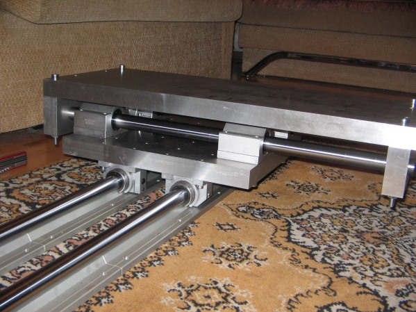

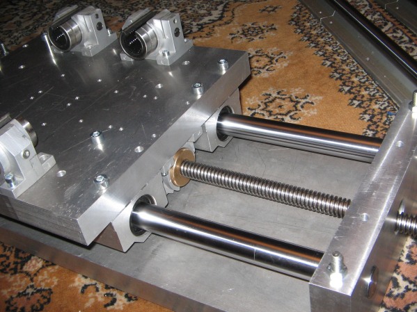

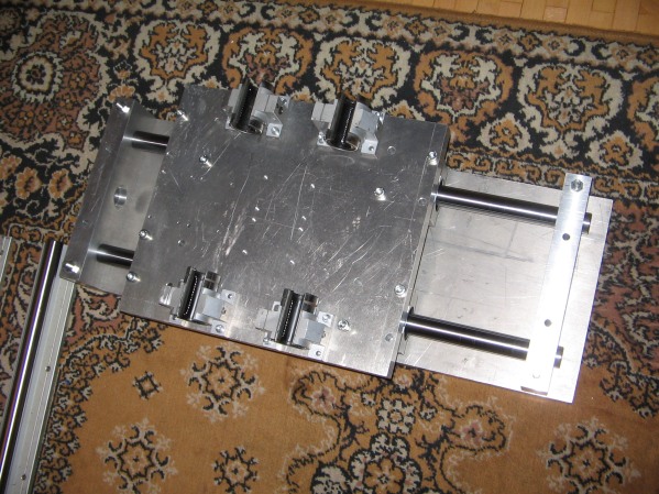

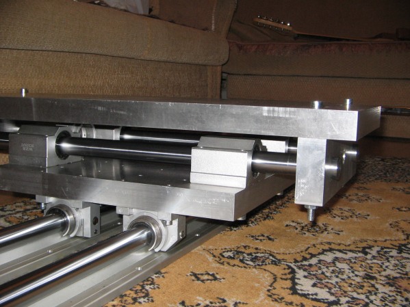

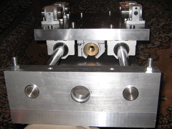

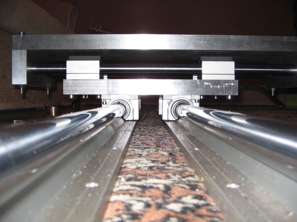

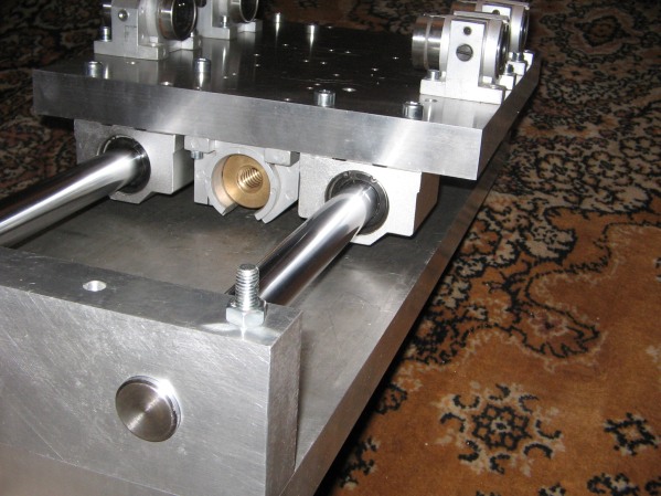

Zmontowałem oś Z.
Troche mnie to zaskoczyło bo wyszło masywniejsze niz sie wydawało na rysunkach.
Jedno co wiem - będzie sztywne.
Jedyne co mnie martwi to mały rozstaw prowadnic na belce, mniejszy niz rozstaw wałków w pionie, niby fi25 ale przydałoby sie 10cm więcej.
Nie będe tym obrabiał stali więc będzie dobrze. W aluminium tez sobie poradzi bo koledzy duzo delikatniejszymi maszynami
A jak będzie cos nie tak to konstrukcja pozwala na dodanie trzeciej prowadnicy fi16 lub szynowej na górze profilu ale na razie zostaje jak jest, wyjdzie w pomiarach przy obróbce.
Jestem wesoły bo wszystkie elementy po złozeniu pasują IDEALNIE. Nic nie trzeba poprawiac. Wszystko jest zbazowane, osiowość otworów miodzio.

Reszta fotek:

Przymiarka śruby napędowej.
Niestety chwilowo będą trapezówki. Jak sie nie spiszą to załoze toczne, ale to później, to zawsze mozna wymienić.
Teraz skupiam sie na ramie. Pospawac słupki, obrobić podstawe pod prowadnice i słupki na strugarce 6metrowej, załozyc bramę i obrobić płaszczyzne osi Y pod prowadnice by uzyskac prostopadłośc płaszczyzn.
Cięzko będzie ale damy rade
Zmontowałem oś Z.

Ja mawiam byle do przodu , choć obudowy łożysk otwartych w osi X będą dawać o sobie znać ( parę opinii było na ich temat na forum ) . Pozostaje czekać na kolejne foty z przebiegu prac ..situ pisze:Cięzko będzie ale damy rade

Jak obudowy będą lipne to sobie zrobie jakies solidniejsze z klocków aluminiowych.
Chcoiaż moim zdaniem maszyna nie będzie pracować takimi siłami zeby coś sie powyginało.
Jak na razie wszystko wyglada solidnie i mimo małego rozstawu prowadnic na belce bramy elementy są mocne.
W tygodniu wrzucam zdjęcia konstrukcji stalowej

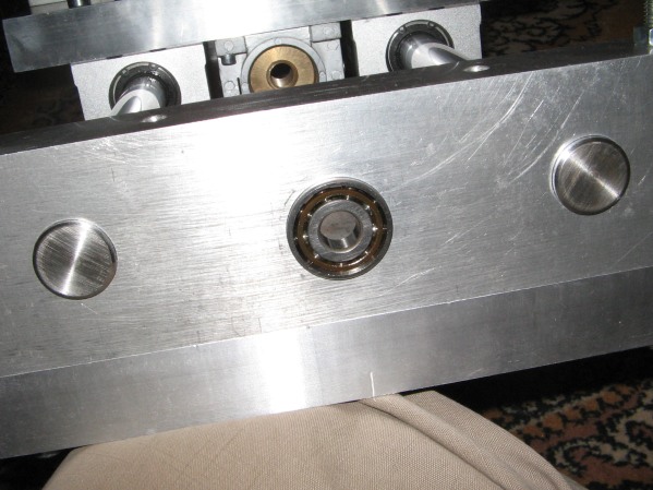

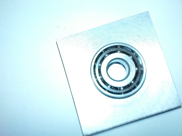

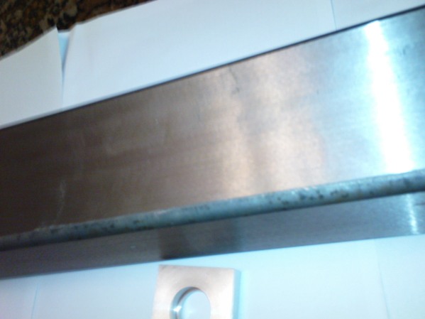

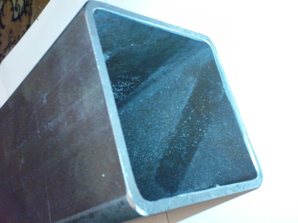

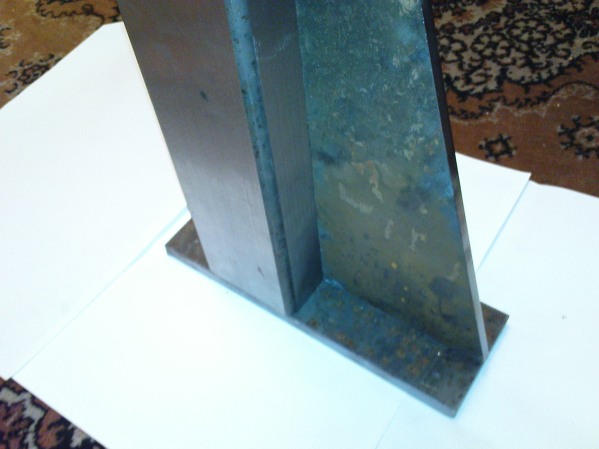

No i wziałem sie za słupki. Obrobione czoła i wyszlifowane powierzchnie. Będzie punkt zaczepienia
Elementy z blachy na podstawe słupka i zastrzały. Blacha 15 i 10mm.
Odebrane z plazmy. Jakosc cięcia paskudna, ale pod spaw nie potrzeba lepszej.

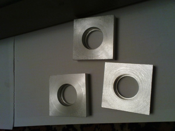

Aha - bloki łozyskujące. Z blachy alu PA6, grubosc 15mm. Wytoczone na tokarce, teraz czeka je owiercenie i dospawanie mocowan silnika. Łozyska pasują idealnie, pasowanie z leciusienkimw ciskiem

deflection
- Posty w temacie: 7
- Posty: 598
- Rejestracja: 24 lip 2008, 22:53
- Lokalizacja: Szczecin
namemartin
- Posty: 730
- Rejestracja: 01 mar 2008, 18:08
- Lokalizacja: Warszawa
To zależy co się odrabia i jakimi prędkościami...mufi pisze:Wałek 25mm wystarczy i nie będzie się uginał?
Na Z działają największe siły i z Zetki są przenoszone dalej na Y i na X . Więc wniosek czy powinny być podparte prowadnice na Z nasuwa się sam. Mimo, iż jest to zazwyczaj najkrótsza oś maszyny sił fizyki nie przeskoczysz
W dzień obchodź się z żoną jak z przyjacielem, w nocy jak z przyjaciółką.
situ
- Posty w temacie: 50
- Posty: 307
- Rejestracja: 05 sty 2008, 12:13
- Lokalizacja: Garwolin
Z tym podparciem na Z macie racje, przydałaby się.
Ale przeznaczenie tej maszyny to nie te siły aby to pogięły.
Najwięcej będzie dostawac po pi***ie os Y, mały rozstaw prowadnic na bramie, i dosyc cięzka Zetka. Dlatego dałem fi25 podparte na całości. Jak sie skręci i przyprawi kilka kołków będzie nie do rozwalenia.
Na stół daje fi16 podparte, wystarczy spokojnie.
Zobaczcie sobie jaki jest rozstaw łozysk w osi Z. 340mm. Zakres ruchu to 200mm.
Moim zdaniem cięzko będzie cos takiego pogiąc, chyba ze w stali.
Zobaczy sie doświadczalnie, jak sie będzie giąc to dołoże podpory, nie widze w tym problemu
Martwi mnie masa maszyny - dokładając kolejne elementy ze stali zaczynam pod 400kg podchodzić. Jak jeszcze zrobie podstawe z wanienką na chłodziwo - 600-700 niewyjęte....
