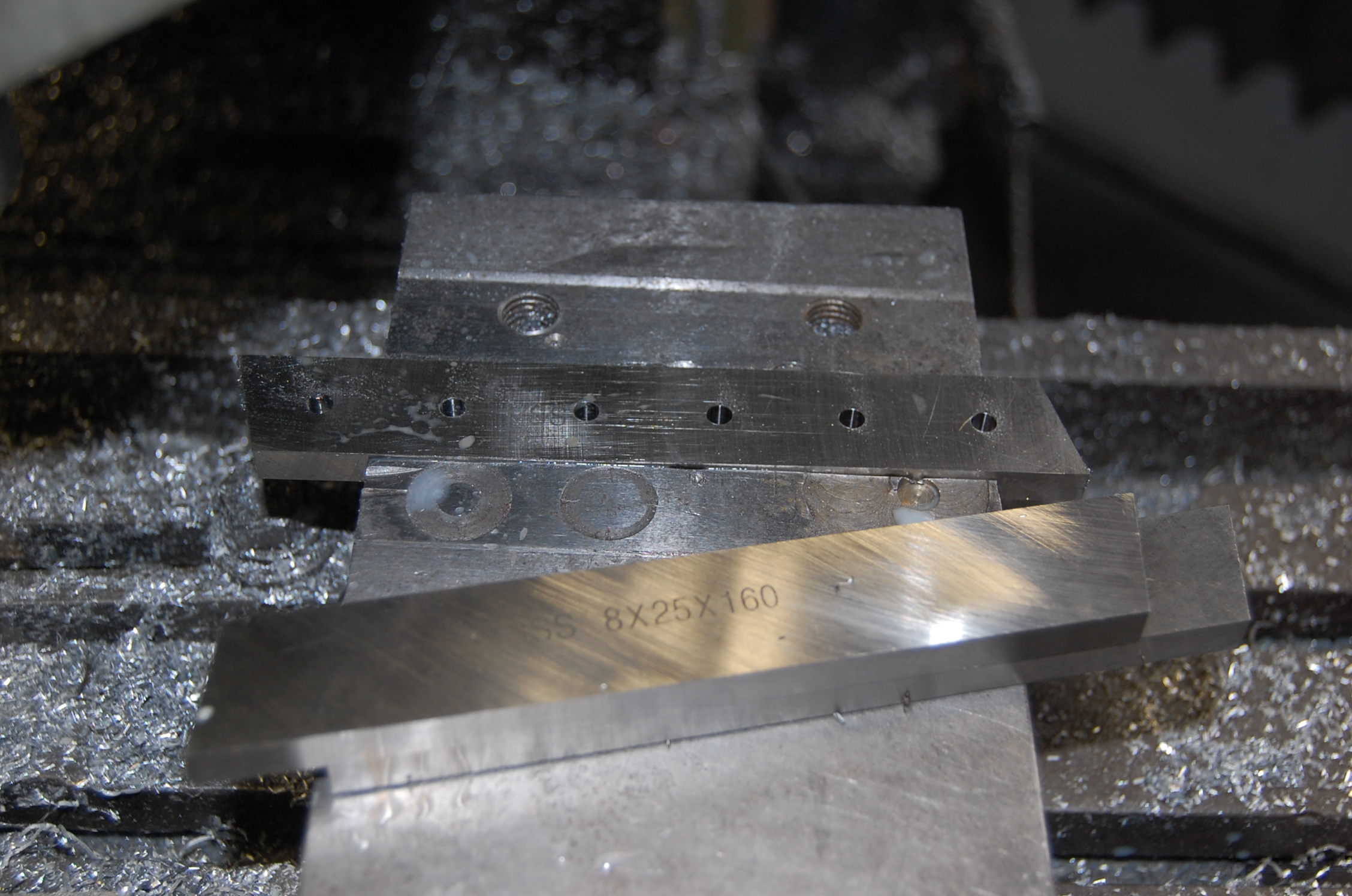

Post napisał: kamar » 01 lis 2020, 10:51
Jak to widzisz ? Kupić, obciąć trzonek, przepchnać dziurkę, pogimnastykować się u ustawieniem na drut i na końcu się okaże , że dawca chiński :)
A tak to stalki 25x8 już zakupione dziurkę się przewierci, drucikiem objedzie, wrzuci hurtem na magnes i na trzpień.
No i ostrze się zrobi do alu a nie tłuk kanałowy :) Ale w sumie to pomysł jest.

Post napisał: kamar » 01 lis 2020, 11:43
Przestawienie się zrobi, ze skośnymi za dużo zachodu.

Post napisał: kamar » 01 lis 2020, 14:17
Skosów nie mam a ostrzenia nie przewiduję. Nie pierwsze to moje narzędzie które pracuje po drucie.
Kolega wyżej za ostro jechał to powierzchnia taka sobie. Mnie się nie spieszy. :)
Gdybym miał ostrzyć to biegiem bym korzystał z pomysłu kol. Wzór :)

Post napisał: kamar » 03 lis 2020, 13:32
Jeden dawca powiercony, zaraz pójdzie na drut.

Post napisał: kamar » 03 lis 2020, 15:19
I prawie gotowy.
Także, kol. Wzór, koszt wykonania takiego cudaka nie powala :) W roboczogodzinie zamknie się na pewno .
