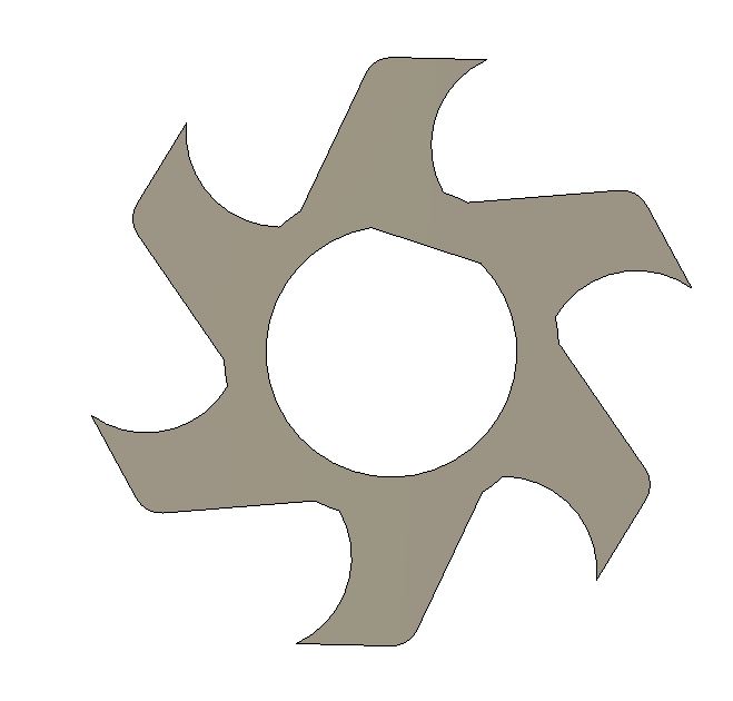

kamar pisze:Monolit nie przejdzie, za dużo roboty z wymianą.
Nawet jak zrobisz mocowanie jak weldon albo jakąś ER-kę?
To w zasadzie nic tu nie wymyślisz. Możesz co najwyżej zamiast tego sześciokąta dać coś innego, jakąś ewolwentę żeby się siły lepiej rozłożyły i żeby nie było było ostrych narożników wewnątrz tych frezików.

Robię na sześciokącie, 8mm to nie tak mało :) powinny wytrzymać.

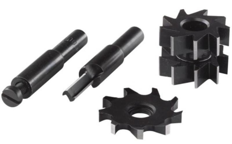

Większą średnicę by z takich poskładał...
https://www.punta.com.pl/sklep,13724,zestaw_pioro_wpust
Wolfcraft robi takie,
ale średnica minimum bodaj 30
https://sklep.narzedziawarszawa.pl/pl/p ... m=referral
https://swiatnarzedzi.pl/pl/c/Frezy/140

Przecież są nasadzane 20 stki. Muszę sprawdzić gdzie u nas kupują, a te 30stki wyglądają że dało by się je przeszlifowaćna mniejsze, pytanie, czy aż 4 na stronę.

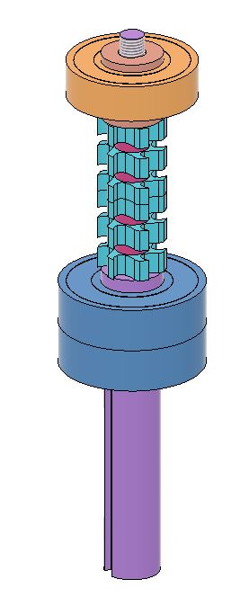

Post napisał: kamar » 01 lis 2020, 05:33
Dzięki za sugestie ale z gotowców nic nie dobiorę. Nie tylko wymiar fi 22 jest nienegocjowalny ale i szerokości są określone. Jeden ma 6.8 a drugi 11.2 mm. I całe szczęście, że trzeba narzędzie dorobić do wyrobu, z czegoś muszę żyć. :)
Waham się tylko jak przenieść moment z trzpienia na frez. Spłaszczenie byłoby prostrze do zrobienia ale czy wystarczy.
Do prób przejdzie taka wersja https://a360.co/35RTPWD
Teraz tylko wywiercić mały otwór w stalce 12 :)

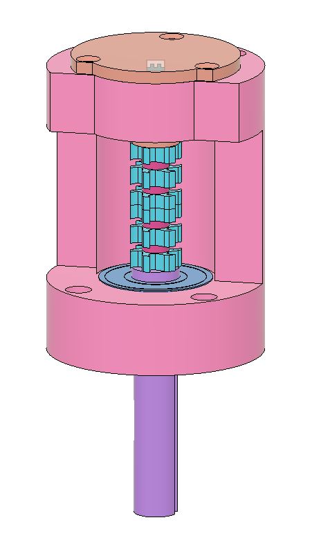

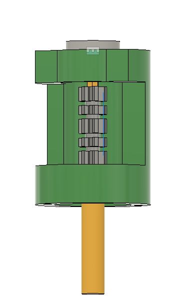

Dołożone drugie spłaszczenie i cała głowiczka bez obudowy i z obudową
