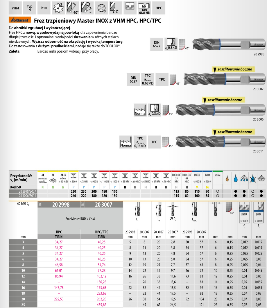

Jak zacząłem kombinować jak by te kanałki w końcu porządnie ogarnąć, zamówiłem na próbę 2 frezy Garant 202998. Puszczałem dynamicznie jak wyżej pisałem, potem okrawacz żeby się nie bawić w gratowanie i na końcu jakiś wykańczający 6/8 piór.
Tyle że po kilku razach zauważyłem że ten Garant bardzo dobrze trzyma mi zgrubny wymiar i zrezygnowałem próbnie z wykańczającego, tzn. operacje zachowałem, ale zastosowałem do niej tego Garanta.
No i tak zostało do dziś, na tym jednym frezie przerobiłem mnóstwo rowków nie zmieniając kompensacji, i trzyma nadal zadaną setkę na płytkę wzorcową. Nawet stożka nie wyczuwam przy kontroli.
Swoją drogą, bardzo przyjemnie słychać jak pracuje, nie czuć żeby jakieś obciążenia maszyna miała a wiór spory.

Każdy używa to co uznaje za stosowne i najbardziej mu się kalkuluje. Chyba że nie ma wyboru bo jest uzależniony od tego co mu przełożony dostarczy. Nie twierdzę że wydanie 58,95pln netto za frez 10 musi być złą opcją. W moim przypadku jednak frez za 66,01Eur (- rabat) był lepszym wyborem niż marnowanie kasy na tańsze, mniej trwałe w tej strategii frezowania zamienniki.
Żeby nie było, też mam trochę chinoli. Kwestia dobrania odpowiedniej technologii dla danego narzędzia jest kluczem.

Post napisał: Butler » 25 wrz 2019, 16:29
A wcale nie drogie i mocne. 4-osiowe Baca i Harnaś z AFM :) Anno Domini 2005 i 2003
Ale jak frez za 200zł pozwala mi na wykonanie kanałków niemal przez rok, to koszt raczej pomijalny.
Kilka razy w miesiącu mam serie po kilkanaście sztuk i nie widzę specjalnie na nim zużycia. Nie biorę go do innych robót.

To może inaczej. Ile godzin taki frez Ci pracuje do zniszczenia/stępienia ? w minutach lub m3 :)
Mocowanie freza (MOCNA maszyna) to też istotna kwestia ... im słabsze mocowanie tym frez szybciej leci do kosza.

Post napisał: Butler » 25 wrz 2019, 16:53
Trudne pytanie bo jeszcze się nie stępił :)
Ale takiej dynamicznej obróbki to ze 15-20 godzin już zrobił. Nie mam licznika narzędzia jak w Heidehain'ie.
Mocowanie fakt - sztywne. Wysięg narzędzia też minimalny, drgań nie ma.
