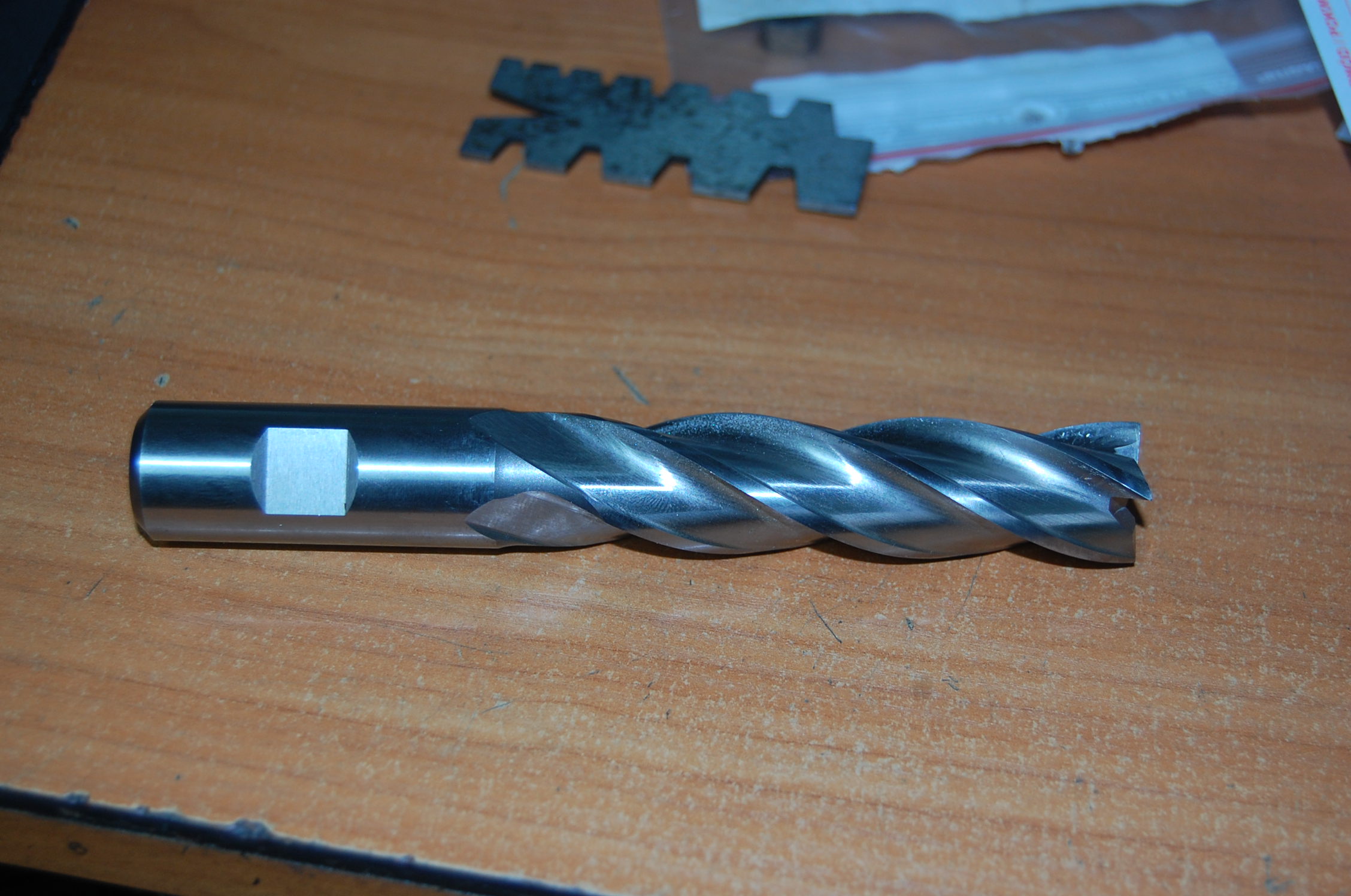

Cześć, testuję frez ze stali proszkowej fi 10 z łamaczem wióra(4pióra). Przeznaczenie stal i żeliwo(katalog). Część robocza 22mm ale w katalogu jest podane ap=1*d1 dla obróbki zgrubnej z ae=0.25*d1. Pytanie: skoro część robocza wynosi 22mm to czemu nie podają ae dla 22mm? Druga sprawa to parametry. Podają że dla stali vc=50-30m/min. oraz fz=0.05mm/obr. Dla tych parametrów wychodzi n=1300 i f=250(vc=40 fz=0.05) Nie za niskie te parametry? Pytanie jak frezować przy pełnej głębokości części roboczej(22mm)? vc=40 i fz=0.05 zostawię(bo muszę zgodnie z katalogiem) i dla ap=22mm puszczę ae=1-1.5mm? Co myślicie? Ma ktoś doświadczenie z tego typu frezami? Dodam że frez wchodzi w stal jak w masło!

https://darmet.com.pl/pl/informacja-tec ... famex.html
Patrz "Frezowanie w pełnym materiale"

ale ja nie chcę frezować w pełnym materiale. Chcę frezować pełną wysokością części roboczej freza(22mm) jak się tylko da . Nie rozumiem dlaczego mam frezować na głębokości 10mm skoro ostrza są na 22? Równomiernie chcę zużywać frez.

Przeglądam właśnie katalog Fanar z ciekawości i dla frezów węglikowych podają 1,5-2,5D, natomiast dla HSSE jest max 1D. Jedyna rzecz jaka mi przychodzi do głowy to taka, że frez ze stali jest bardziej podatny na odkształcenia niż węglik stąd zmniejszone Ap.

to w takim razie dlaczego je nacinają na 2D?

abcdef pisze:ale ja nie chcę frezować w pełnym materiale. Chcę frezować pełną wysokością części roboczej freza(22mm) jak się tylko da . Nie rozumiem dlaczego mam frezować na głębokości 10mm skoro ostrza są na 22? Równomiernie chcę zużywać frez.
Sorry, trochę się zagubiłem w twoim poście być może producent nie zaleca takiej obróbki takim narzędziem.
Sa to narzedzia zalecane do maszyn które "nie posiadają odpowiedniej sztywności, aby zapewnić prawidłową pracę narzędziom z węglika spiekanego" wiec i obróbka pełną długością tez nie zalecana.
https://darmet.com.pl/pl/dolfamex/frezy ... kowej.html
Dodane 55 sekundy:
abcdef pisze:to w takim razie dlaczego je nacinają na 2D?
Monza naostrzyć po zużyciu 10mm

jak naostrzyć? Chyba uciąć końcówkę?(10mm) Robi ktoś tak w ogóle?

Po to, żebyś mógł wyfrezować kieszeń/stempel na taką głębokość. Ale niekoniecznie na jeden raz.

.... Równomiernie chcę zużywać frez.
Nie zawsze się da.
abcdef pisze: ↑
11 wrz 2019, 16:35
Jak zaczniesz ostrzyć frezy ( np.) z linku , jaki Tobie ostatnio na PW zapodałem , to więcej wydasz kasy za ostrzenie niż za frezy.

A taki nacięty na 4D ma brać 80mm na raz ? :)
