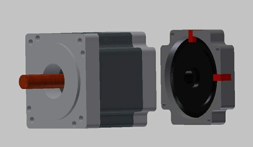

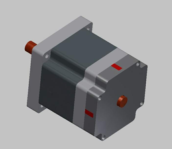

Uczone dyskusje niech się toczą obok, ja zrobie testy na czymś takim:
Obrazek Obrazek
Na 70mm tarczy wyszło mi 200 szczelin 0.5 mm - za dużo , za mało czy wystarczy ???.
Na razie wykorzystam dwa kanały z płytki do gwintowania ale docelowo przydałaby się jakaś mniejsza do schowania w kawałku tworzywa.

#80
Post napisał: markcomp77 » 18 sie 2013, 08:10
kamar pisze:200 szczelin 0.5 mm - za dużo , za mało czy wystarczy ???.
do budowy enkodera o niższej rozdzielczości (800 punktów na obrót) wystarczy... 8kHz -na 10obr/sek... 16KHz - 20obr/sek <<== to może pociągnąć "rozsądny PCet" odczytujący portem LPT (tym dodatkowym)
można do testów to podłączyć przez układzik od tokari do LPT... i dopisać coś do HALa
jednak rozdzielczość takiego enkodera będzie mniejsza niż silnika z podziałem 1/10
dlatego ferror (itp) trzeba ustawić wyżej...
czy zostanie to użyte jedynie do generowania ESTOP.... czy pętla coś będzie mogła poprawić (w granicach błędu ustalonego przez enkoder)... to już zależy od HA.....
