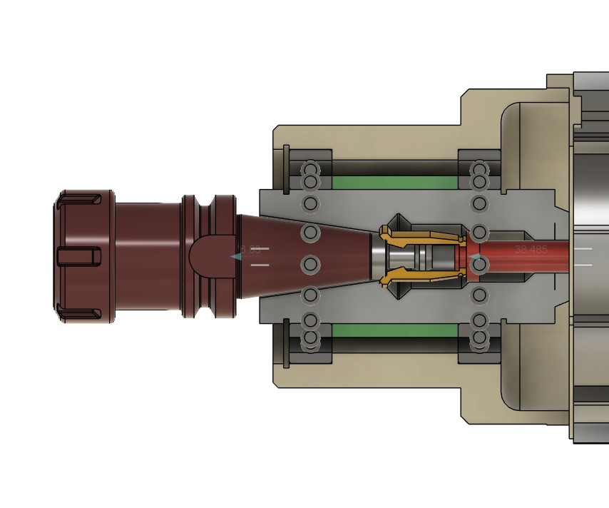

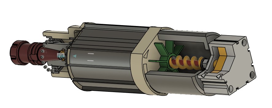

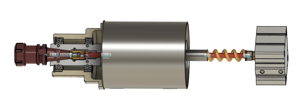

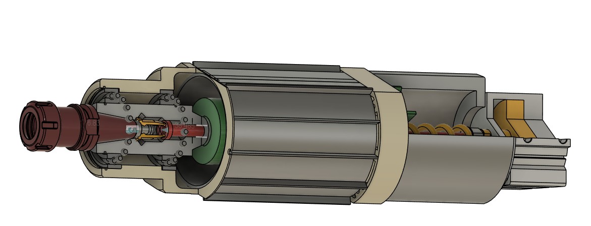

Projekt gotowy na prototypa. Wrzeciono poczeka na chwytak ale za resztę się biorę.
Obrazek Obrazek

Post napisał: Robert_K » 10 sty 2026, 17:55
Jakie łożyska będą na przodzie? Wystarczy po jednym?
Łożysko od strony narzędzia będzie zablokowane segerem? Nie lepiej tam dać jakiś docisk żeby docisnąć łożyska? I byłoby gdzie dać uszczelniacz.
Pozdrawiam.

Post napisał: kamar » 10 sty 2026, 18:00
6010 dwie sztuki, nigdy problemów nie było to może i automat na zaszkodzi.
I dlatego daje takie łożyska, żeby już uszczelniacze i smarowanie miały :)
Schował się jeden ważny dystans :)

Post napisał: Robert_K » 10 sty 2026, 19:28
A nie myślałeś dać tam jakichś skośnych? Zwykłe kulkowe to się tak średnio nadają do wrzeciona.
Chyba że to jest ten przypadek, co z trzmielem i jego skrzydłami ;)
Pozdrawiam.

Post napisał: kamar » 10 sty 2026, 19:38
Robert_K pisze:
10 sty 2026, 19:28
Dokładnie :) Sześć takich trzmieli fruwa od lat. I jak automat wyjdzie to zaś x 6.
Pewnie nie do magazynków ale wymiana przyjemniejsza.

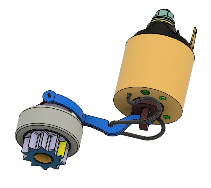

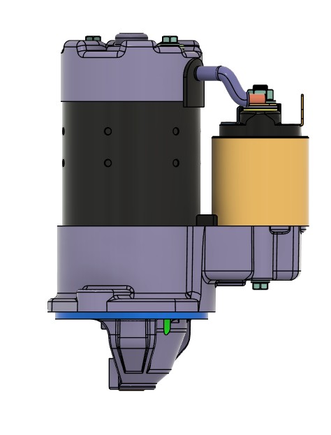

No to miałem koszmar senny .:) Przyśniło mi się wykorzystanie części rozrusznika zamiast siłownika.

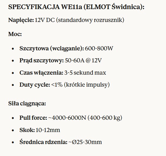

AI znalazła model 3d i specyfikacje, rysuję alternatywną wersję :)
Obrazek Obrazek
Dodane 11 minuty 28 sekundy:
Elementy do wykorzystania :
Tak przy okazji - AI znalazł piękną stronę z darmowymi modelami 3d :
https://grabcad.com/library/tag/starter
pukury
Posty: 7885
Lokalizacja: kraków
Re: Elektrowrzeciono z jamnika 1.5 kW/2800 automat
#18
Post napisał: pukury » 11 sty 2026, 09:23
Hej.
A skąd będzie te 50A DC ?
I jak będzie podawane - co to włączy ?
To trochę dużo :mrgreen:
pzd.

Post napisał: kamar » 11 sty 2026, 09:27
pukury pisze:
11 sty 2026, 09:23
Hej.
A po co mu tyle ? Silnikiem kręcił nie będzie :)

Posty: 803
Lokalizacja: Krk
#20
Post napisał: Daniu » 11 sty 2026, 09:27
Można spróbować z rozrusznikiem na 24v, będą mniejsze prądy..
