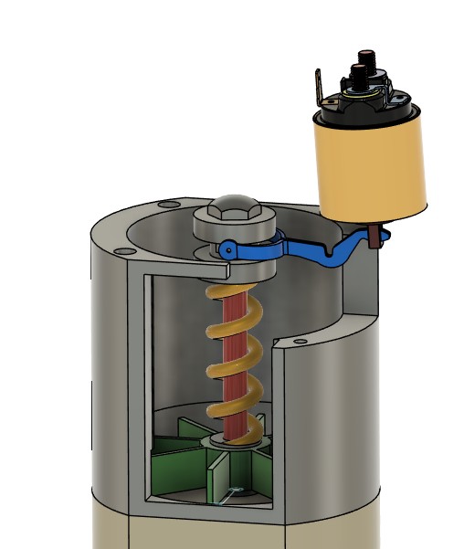

Automat bierze niewiele. Nigdy słabiutki akumulator nie klapał Ci bendixem ?
Było by. Dokładniej się narysuje jak będzie dawca w ręku, model jest z Nissana.
Ostatnio zmieniony 11 sty 2026, 09:50 przez kamar, łącznie zmieniany 1 raz.

Post napisał: pukury » 11 sty 2026, 09:48
Hej.
Przecież to nie jest prąd rozrusznika tylko elektromagnesu.
Rozrusznik bierze o wiele więcej.
pzd.

Post napisał: kamar » 11 sty 2026, 09:52
Do elektrowni blisko :)
Obrazek Obrazek
Taniej niż siłownik z tłokiem fi 80

Post napisał: Steryd » 11 sty 2026, 10:10
Pytanie, czy to będzie miało siłę wepchnąć. Przy rozruszniku ta sprężyna jest tylko aby była.
Ewentualnie wykorzystać archimedesai przekonstruować dźwignię, ostatecznie lozyska też nie potrzebujesz.
Można?
Morzna!!!

Post napisał: kamar » 11 sty 2026, 10:15
Się zobaczy. W każdym razie, pierwsza opcja do prób.
Elektrowrzeciono ze zmianą już prawie mam :), czas zapędzić Clode do pisania suba na wyjazd magazynu, zmianę narzędzia, pomiar i zerowanie na czubku :)

Post napisał: qqaz » 11 sty 2026, 11:13
elektromagnes do tego się nie nadaje. On trzyma gdy już wciągnie ale ale zacząć ciągnąć nie bardzo potrafi. No i co innego przesunąć bendix którego pozycja jest stabilizowana sprężynką a co innego ugiąć 2000N na długości 10mm. Załóż krokówkę ze śrubą w miejscu wału.
Dodane 6 minuty 57 sekundy:
dodatkowo będzie łagodne wciąganie stożka. Strzał od elektromagnesu nie służy temu zadaniu bo nie zdążysz podnieść oprawki za uciekającym chwytakiem.

Post napisał: kamar » 11 sty 2026, 11:30
qqaz pisze:
11 sty 2026, 11:13
Było rozważane, ze śrubą zamiast zwory elektomagnesu, całkiem nie zarzucone. Będzie wrzeciono, będzie wiadomo co da radę wcisnąć.
10 mm pneumatyka to też nie wieczność. A z magazynku pobrać zdąży ?

Post napisał: Steryd » 11 sty 2026, 12:10
Masz tam trochę mkiejsca? Może zrób dobicie osią Z do zderzaka jak np w emco. Tylko magazyn musiałby zabierać narzędzie, albo jakąś kombinację z inną osią i dźwignią łamaną.

Post napisał: kamar » 11 sty 2026, 12:21
Miejsca to jest sporo, można cudować :) Jeszcze narysuje opcję z krokowcem, ma swoje zalety :)
Magazyn to tylko wyjazd, żadnego podnoszenia.

Post napisał: kamar » 11 sty 2026, 18:52
Obrazek Obrazek
Normalnie klęska urodzaju :) Na tą chwilę z przodu krokowiec.
Jakoś tak zgrabniej wygląda i chwytakiem będzie łatwiej sterować.
Ktoś coś wspominał o bezpieczeństwie. To , że sprężyna pęknie w czasie
pracy jest prawie tak prawdopodobne jak tsunami w Kozienicach,
ale nawet gdyby, to oprawka opadnie tylko o luz w widełkach.
A to mniej niż jedna talerzowa.
