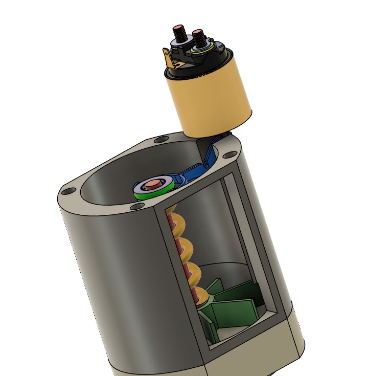

Automat bierze niewiele. Nigdy słabiutki akumulator nie klapał Ci bendixem ?
Było by. Dokładniej się narysuje jak będzie dawca w ręku, model jest z Nissana.

Przecież to nie jest prąd rozrusznika tylko elektromagnesu.
Rozrusznik bierze o wiele więcej.

Post napisał: kamar » 11 sty 2026, 09:52
Do elektrowni blisko :)
Obrazek Obrazek
Taniej niż siłownik z tłokiem fi 80

Pytanie, czy to będzie miało siłę wepchnąć. Przy rozruszniku ta sprężyna jest tylko aby była.
Ewentualnie wykorzystać archimedesai przekonstruować dźwignię, ostatecznie lozyska też nie potrzebujesz.
Można?

elektromagnes do tego się nie nadaje. On trzyma gdy już wciągnie ale ale zacząć ciągnąć nie bardzo potrafi. No i co innego przesunąć bendix którego pozycja jest stabilizowana sprężynką a co innego ugiąć 2000N na długości 10mm. Załóż krokówkę ze śrubą w miejscu wału.
Dodane 6 minuty 57 sekundy:
dodatkowo będzie łagodne wciąganie stożka. Strzał od elektromagnesu nie służy temu zadaniu bo nie zdążysz podnieść oprawki za uciekającym chwytakiem.

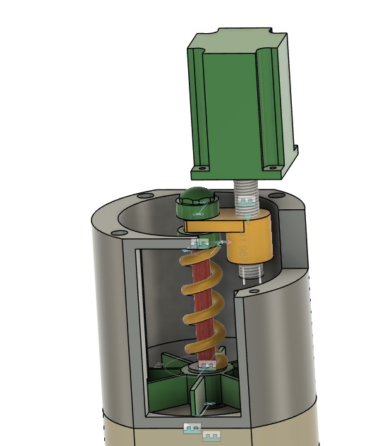

Masz tam trochę mkiejsca? Może zrób dobicie osią Z do zderzaka jak np w emco. Tylko magazyn musiałby zabierać narzędzie, albo jakąś kombinację z inną osią i dźwignią łamaną.
Można?
Morzna!!!

Miejsca to jest sporo, można cudować :) Jeszcze narysuje opcję z krokowcem, ma swoje zalety :)
Magazyn to tylko wyjazd, żadnego podnoszenia.

Post napisał: kamar » 11 sty 2026, 18:52
Obrazek Obrazek
Normalnie klęska urodzaju :) Na tą chwilę z przodu krokowiec.
Jakoś tak zgrabniej wygląda i chwytakiem będzie łatwiej sterować.
Ktoś coś wspominał o bezpieczeństwie. To , że sprężyna pęknie w czasie
pracy jest prawie tak prawdopodobne jak tsunami w Kozienicach,
ale nawet gdyby, to oprawka opadnie tylko o luz w widełkach.
A to mniej niż jedna talerzowa.
