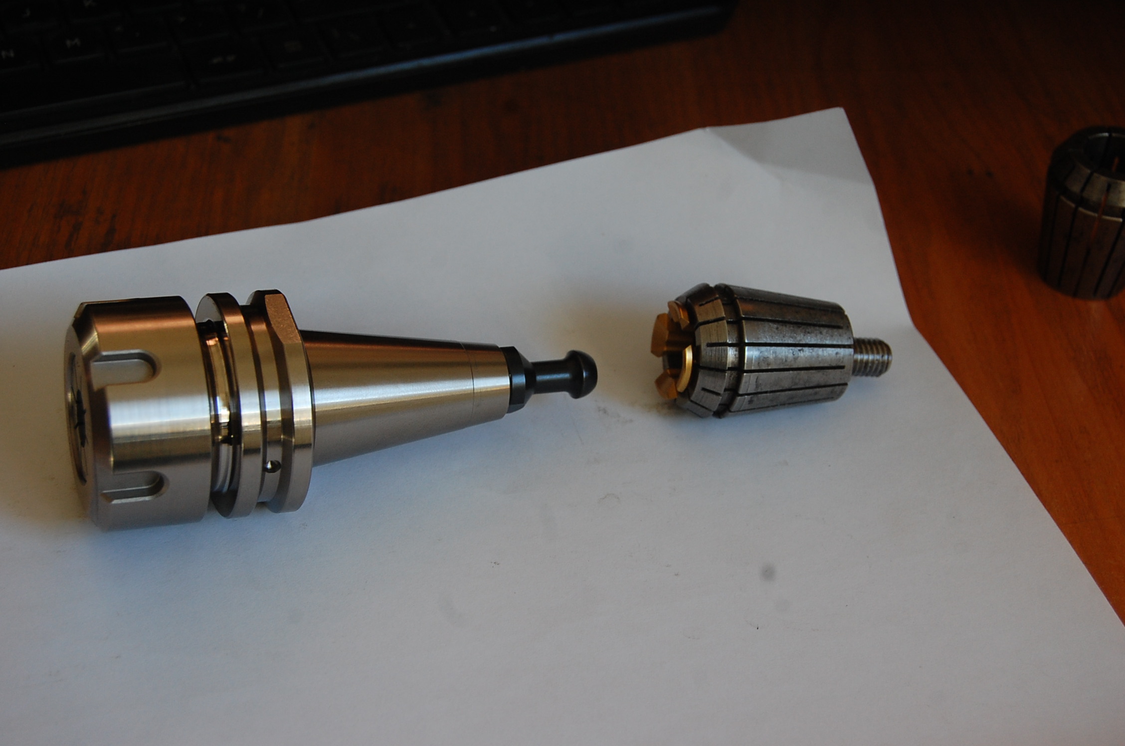

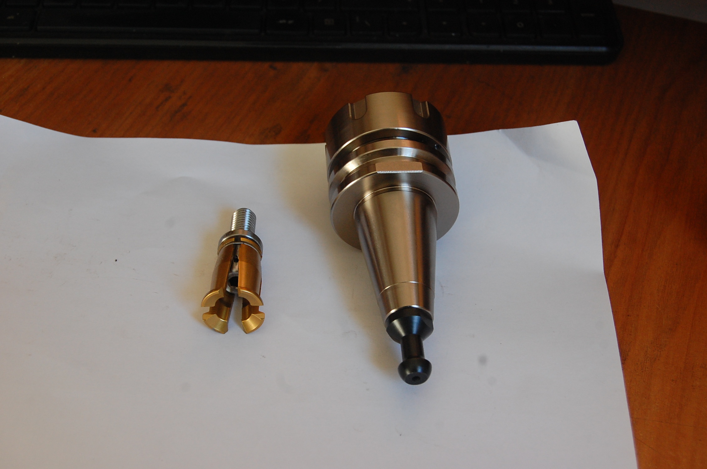

Zabaweczki doleciały. Jakie to jest proste i tanie :)
Obrazek Obrazek
Obrazek Obrazek

Wygląda na to że wymiary gniazda są podane przez producenta:
Posty w temacie: 152
Posty: 17332
Re: Elektrowrzeciono z jamnika 1.5 kW/2800 automat
#136
Post napisał: kamar » 21 sty 2026, 16:08
Dzięki. Coś tam widać , będzie łatwiej.

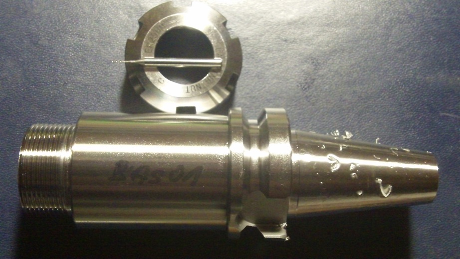

To nie jest wszystko takie oczywiste ...wydaje mi się ...tylko na filmach ładnie to wyglada gdy podajnik w ułamku sekundy wymienia narzędzia ,ale dlaczego ,gdyż ,ponieważ w obiegu są wysokociśnieniewe pompy do chłodziwa przepuszczonego przez wielostopniowe filtry ,ja nie bawiłbym się w to ,zbyt duże ryzyko ,że zawsze pójdzie coś nie tak bo na nowej tulei przyklei się włos niewiadomo i skąd i czyj ....a frezik widia ma aż i tylko 0,3mm,bardziej dla zabawy to i nie wydaje mi się ,że będzie inaczej .
Popełniłem zaś przestępstwo gdy zastosowałem łożyka skośne [tanie były ] a we wrzecione były kule ,stare i ładnie pięknie pracowały z bardzo małym biciem na 1kG nacisku około był 100mikron ,ale mnie skusiło,że będzie lepiej bo wykasuje luzy nakrętką ....akurat,,, więc teraz są nowe skośne i jest 200 mikron bez nacisku ,chociaż na chłopski rozum powierzchnia stykowa,nośna w skośnym,stożkowym jest co najmniej 1000 razy większa niż w kulowych ,ale to nie ma nic do rzeczy bo nie ma dokładności i węgliki 0,3mm łamią się szybciej niż można to sobie wyobrazić ,zobacz uchwyt ... :) Σ Φ Obrazek

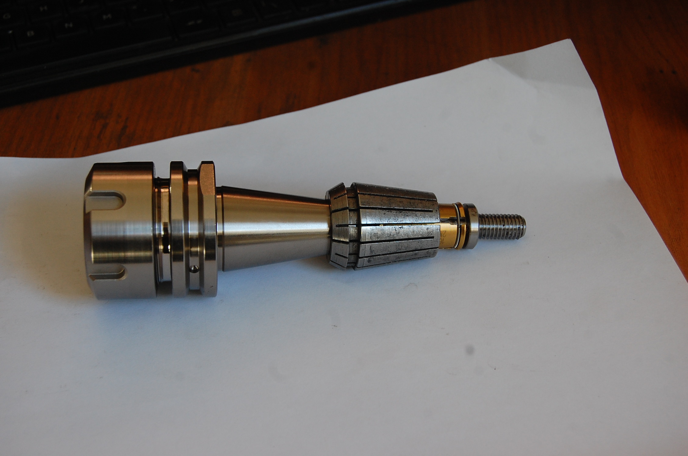

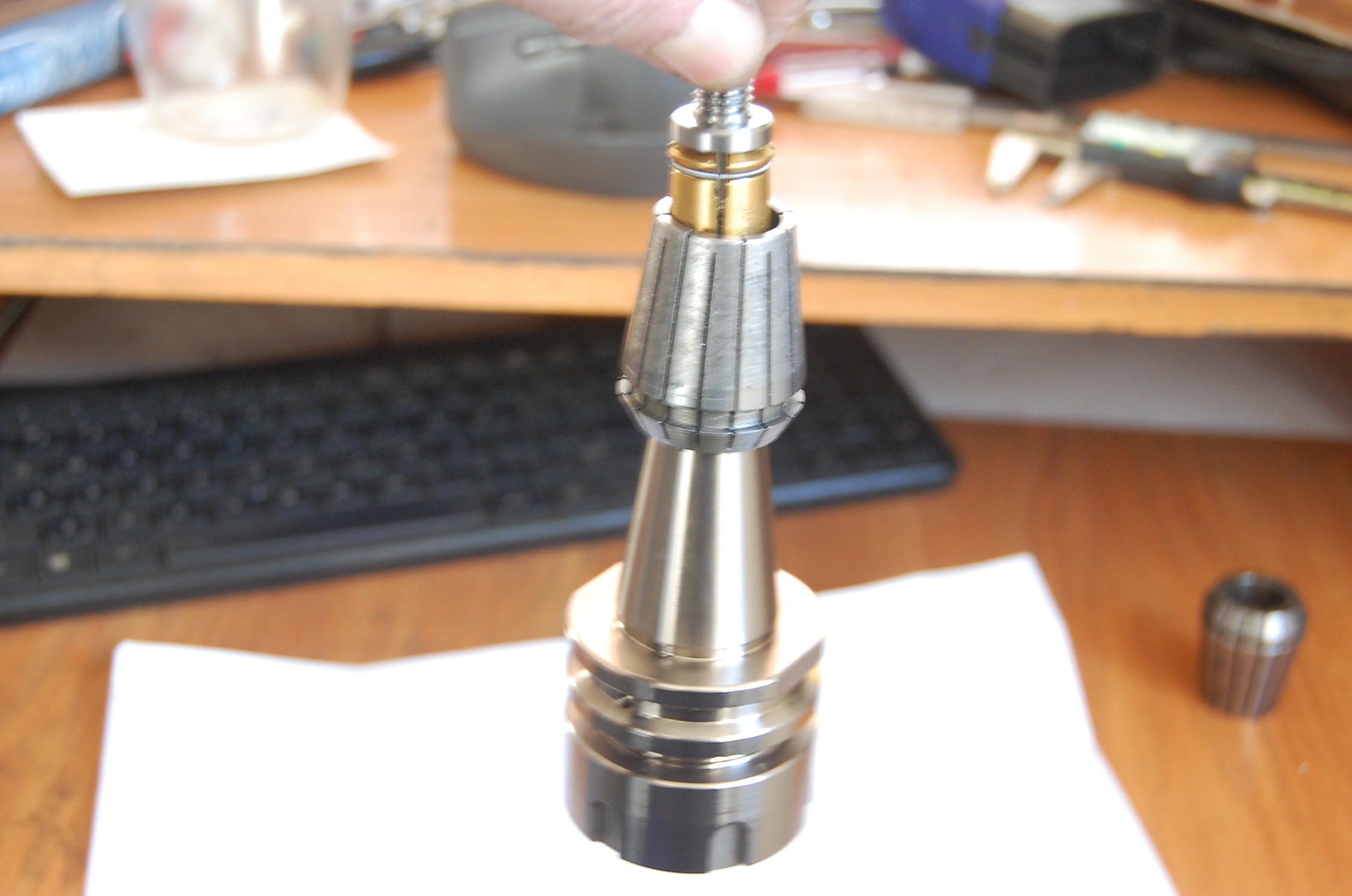

Post napisał: kamar » 21 sty 2026, 22:24
Tak to ma wyglądać.
