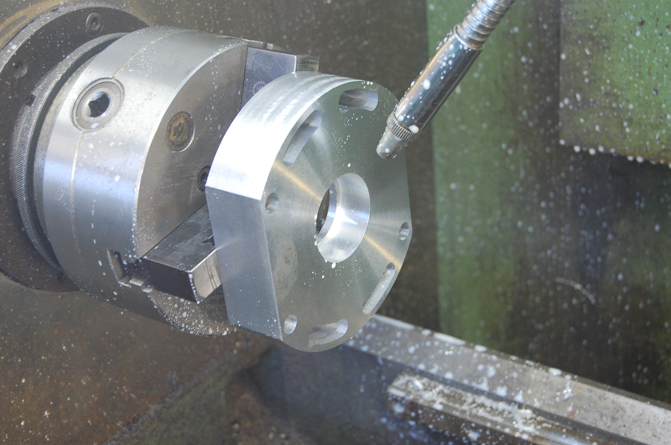

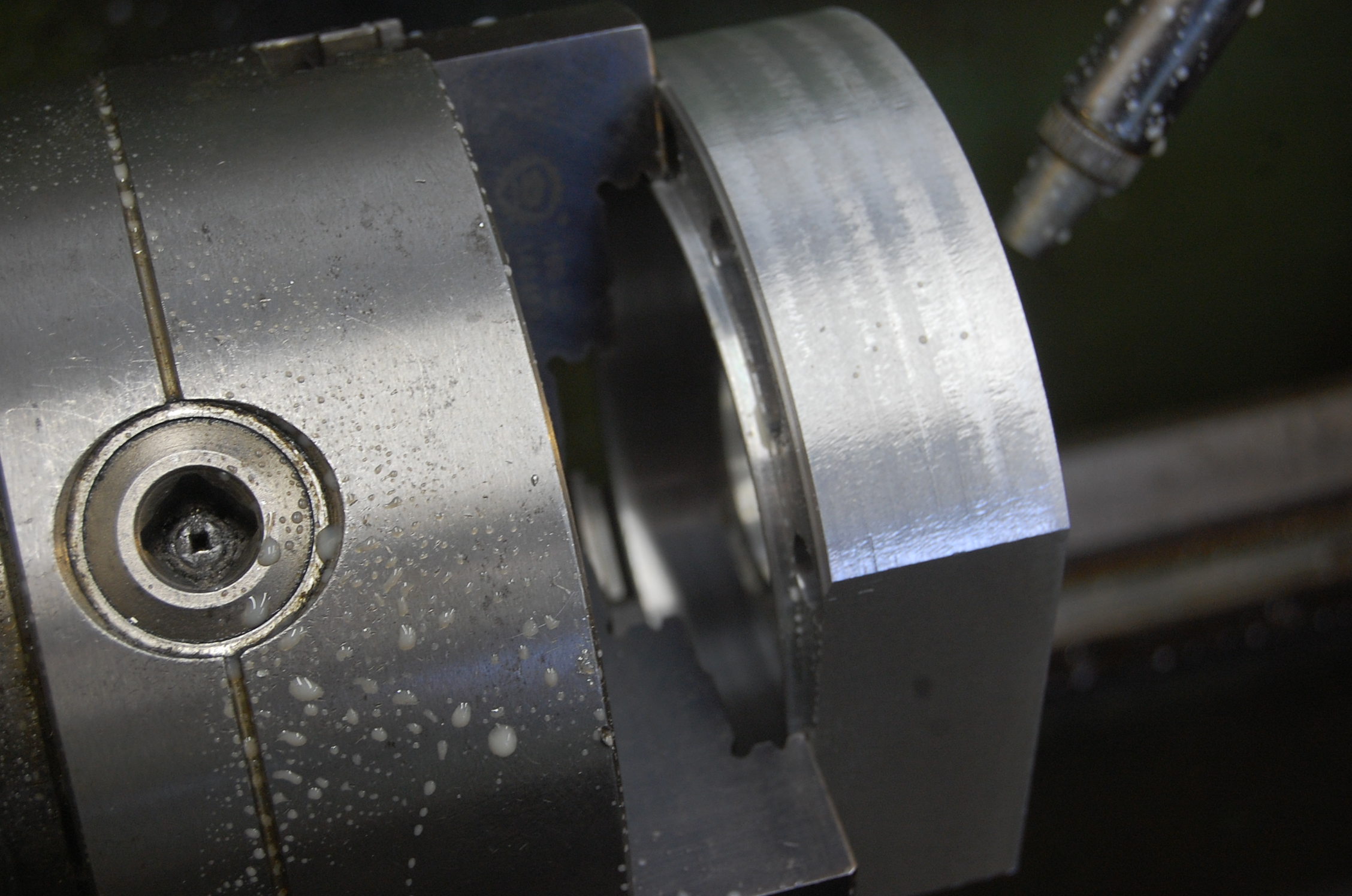

Jak widać wyżej, ta moja pisanina ewidentnie niektórych wkurza, więc mam motywację do uszczegółowienia
tego mojego bloga :) Niezainteresowani zawsze mogą podążać za światem lub coś ugotować.

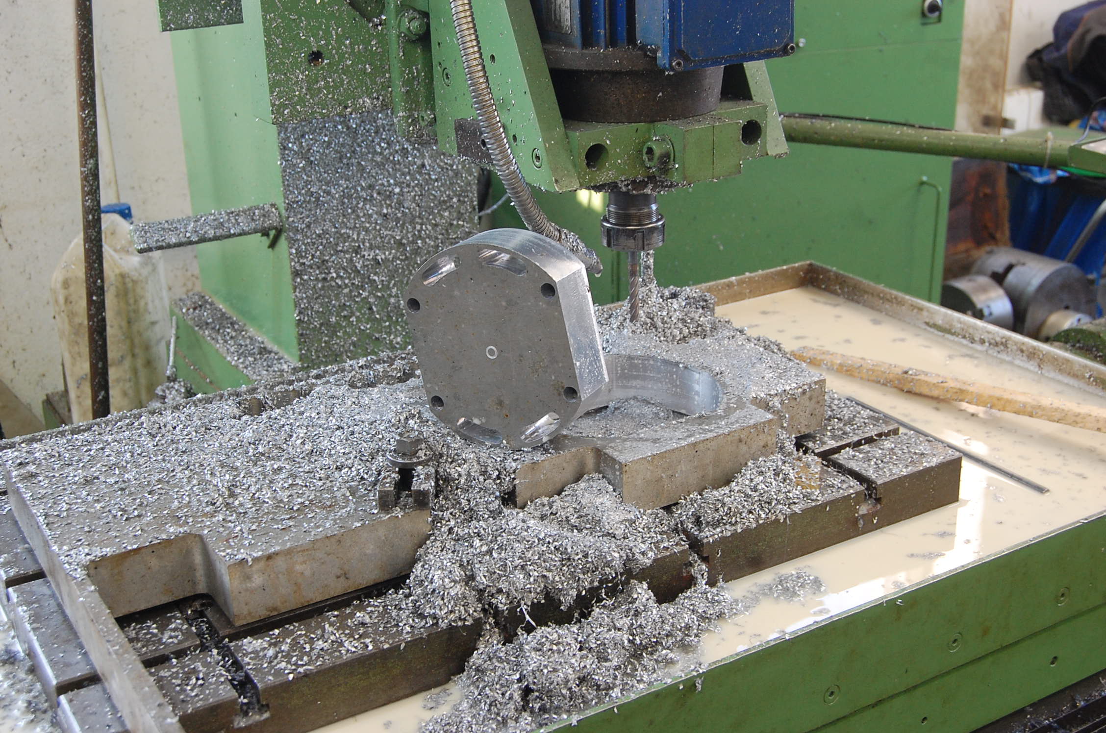

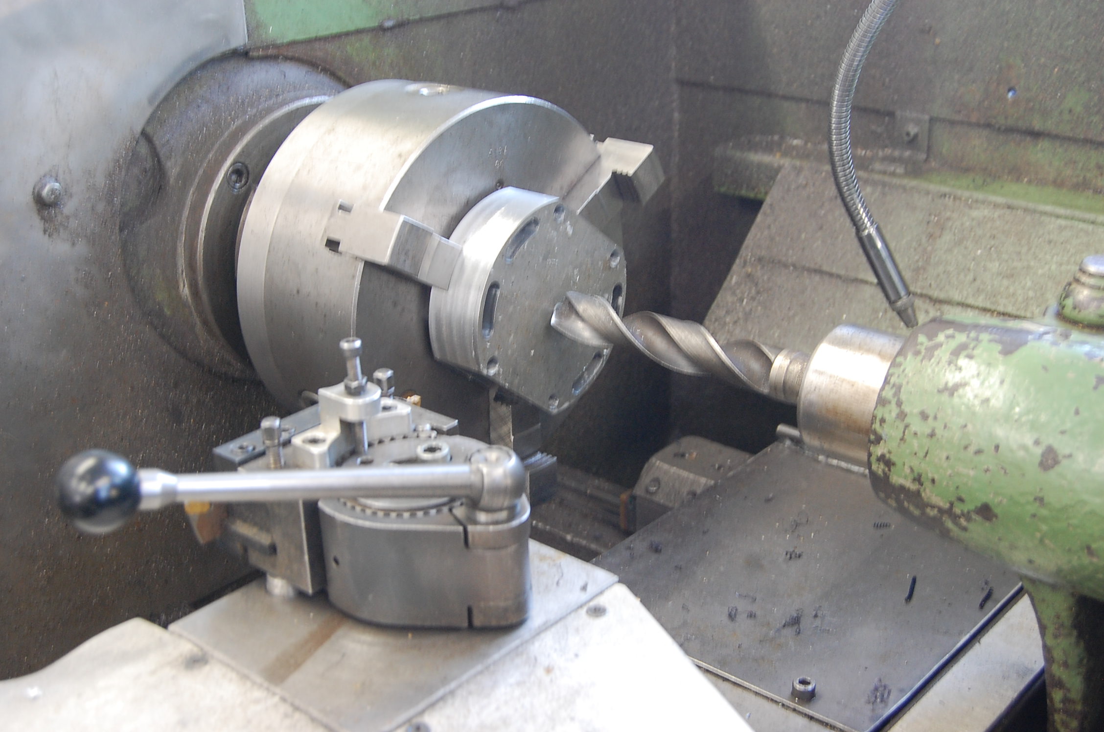

Dziś na tapetę dekiel tylny tego młynka do kawy :)
Szukam odpadu blachy alu =40
Dodane 40 minuty 34 sekundy:
Znalazłem :)
Oczywiście zrobi go też piętnastoletnie , rozklekotane wrzecionko - następne w kolejce do ew. założenia automatu.
Obrazek Obrazek

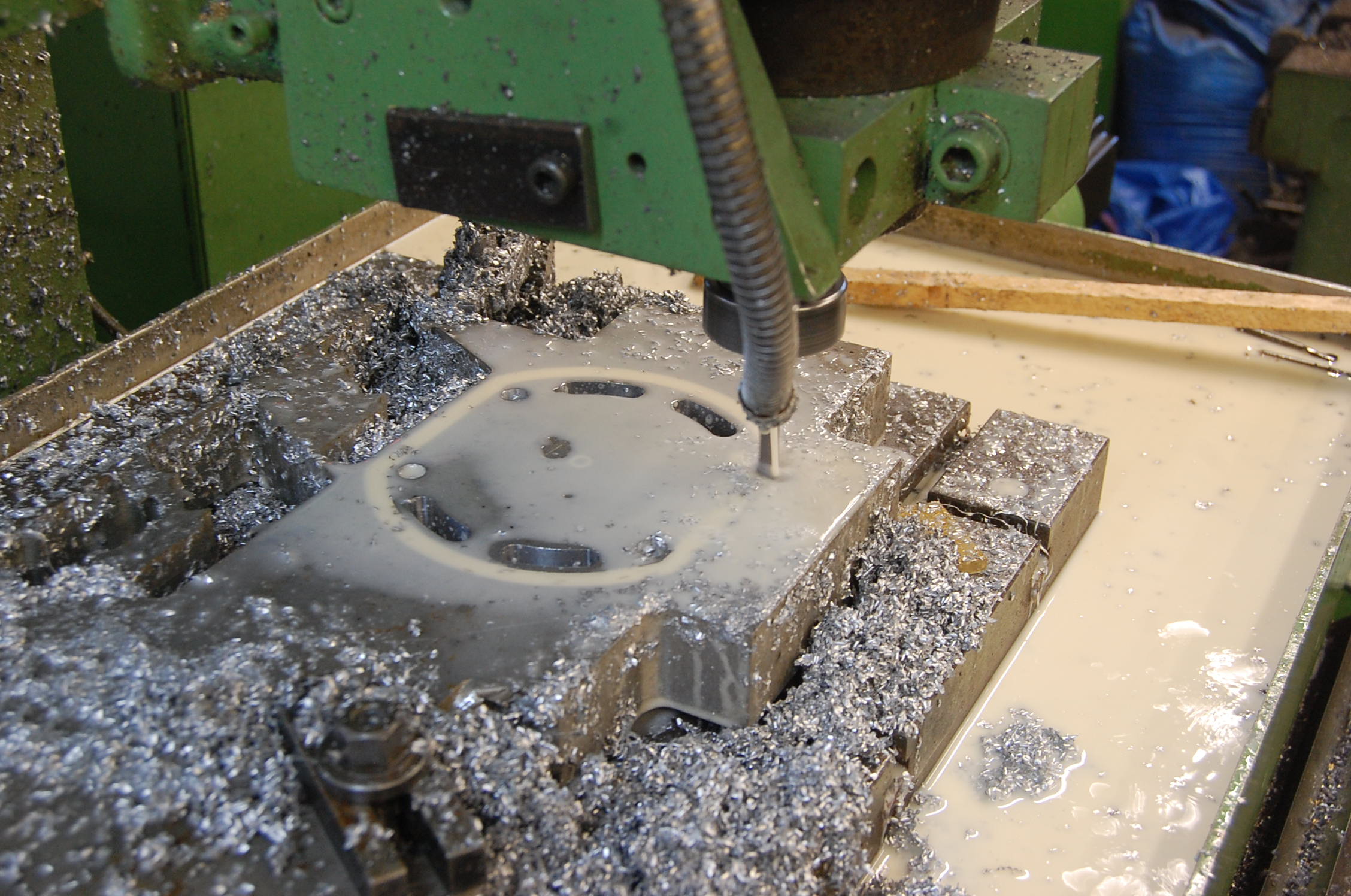

Dodane 1 godzina 46 minuty 30 sekundy:
Obrazek Obrazek
Powoli przybywa.

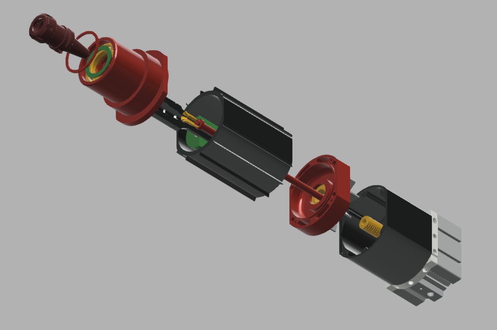

Pokazałeś wcześniej wrzeciono z końcówką ER łożyskowaną na dwóch 60xx ZZ która napędzana była od walka silnika wkręconego w ogon. Jasne, muszą być dwa łożyska samodzielnie łożyskujące oprawkę.
Ale po co tutaj takie kombinacje skoro robisz lity i ciągły wał przez całe wrzeciono. Łożyskowanie na zepole łożysk w przedniej podporze, zaciśniete poosiowo, nie muszą być tak daleko wysunięte, jest miejsce na nakrętki i odrzutniki i co tam jeszce potrzebne aby uniknać tych zegerów. I by było łade rozwiązanie.

Dodane 28 minuty 2 sekundy:
Obrazek Obrazek

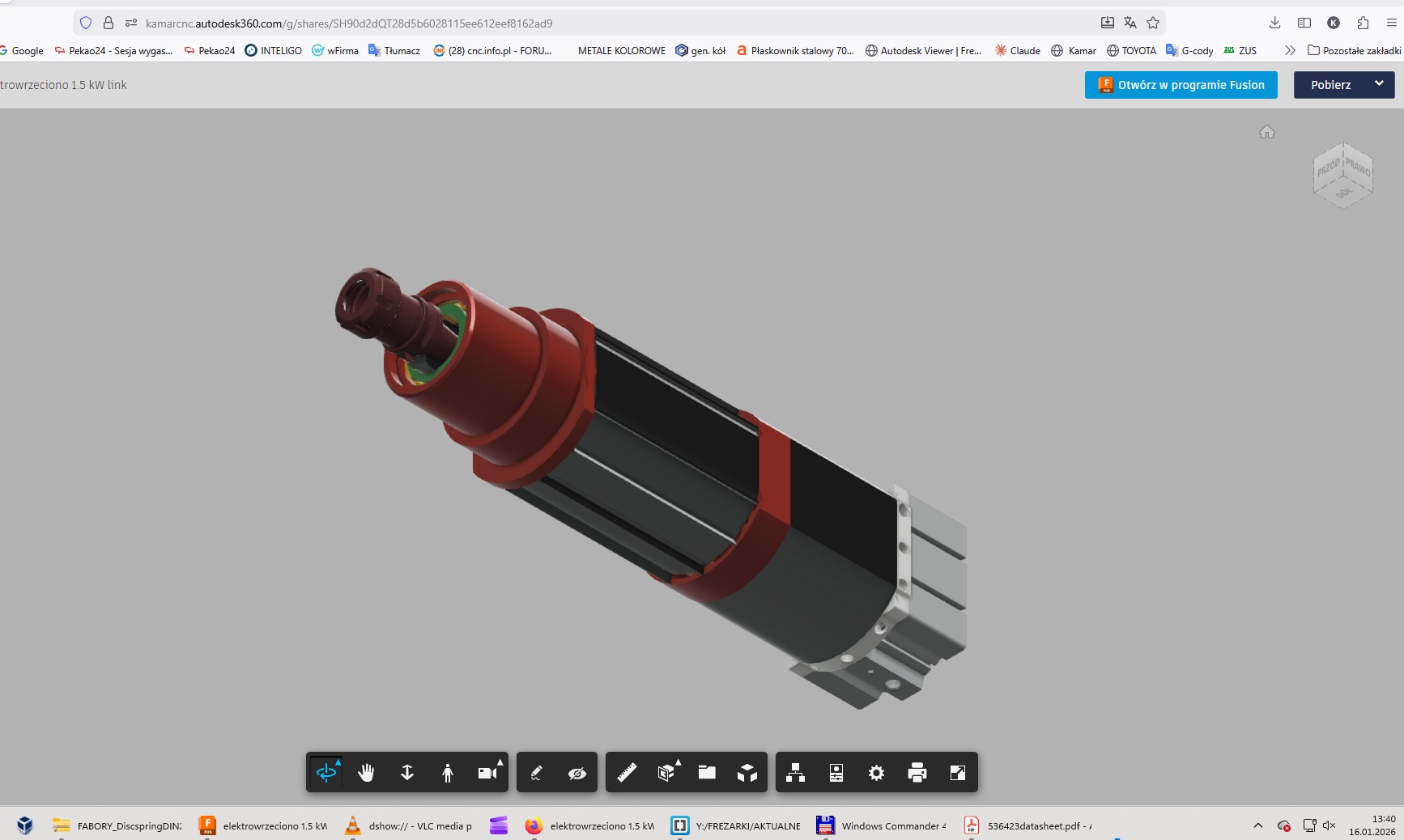

kamar pisze:
16 sty 2026, 13:42
U mnie otwiera normalnie. I nawet rozrzuca :)
Obrazek Obrazek
to juz wina f360 nie moja ani nie twoja - łożysko sie importowało na samym przodzie projektów a reszta czesci wrzeciona i caly projekt kilka wierszów poniżej :o :shock: :lol: :lol:

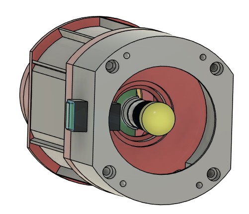

Post napisał: kamar » 17 sty 2026, 13:16
Obrazek Obrazek
No niestety. plan nie wykonany. Zabrakło samozaparcia

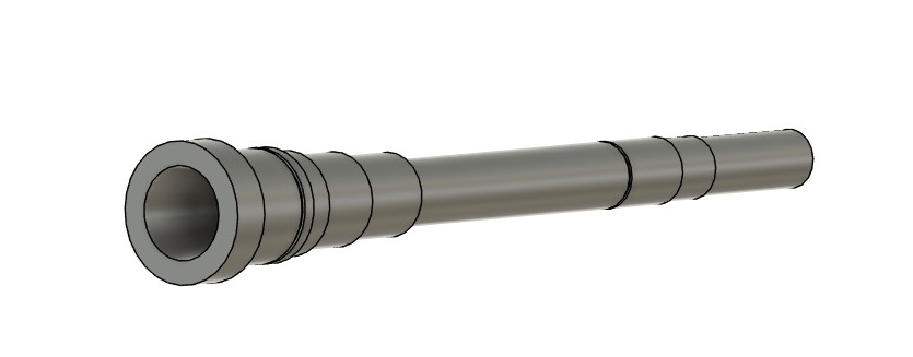

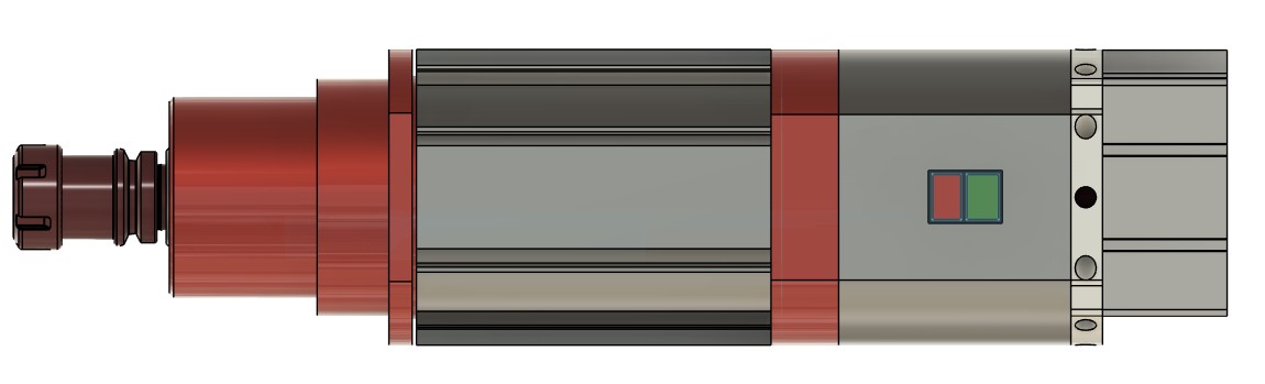

Post napisał: kamar » 18 sty 2026, 06:39
kamar pisze:
17 sty 2026, 09:41
i jedno 5kW.
Ale jest i dobra wiadomość. Znalazłem model wrzeciona od niego od niego ( dziwne, bo to jeszcze przed Fusionem).
A że nie dałem się wtedy przekonać do jakiś cementów to teraz tylko się wytoczy gniazdo i wsadzi chwytak.
I będzie automat z SK40. Oprawek trochę mam to tylko dzyndzle się dokupi.
Dodane 1 godzina 28 minuty 4 sekundy:
Wmontować taki pstryczek do manualnej wymiany?
Obrazek Obrazek
Dodane 1 godzina 1 minuta 53 sekundy:
Czy raczej przycisk zamykający przy puszczeniu ?

Post napisał: 251mz » 18 sty 2026, 10:17
kamar pisze:Czy raczej przycisk zamykający przy puszczeniu ?
Przycisk monostabilny , który będzie podawał zasilanie na cewkę EZ siłownika chwytaka.
Jak go puścisz to Ci się zamknie i tyle.

Post napisał: kamar » 18 sty 2026, 11:29
251mz pisze:
18 sty 2026, 10:17
A jak za chwilę będę chciał otworzyć i zamknąć w magazynku ? :)
I pytanie do praktyków - używa się jakiś przyrządów do dokładnego i powtarzalnego ustawienia narzędzia w oprawce ?
