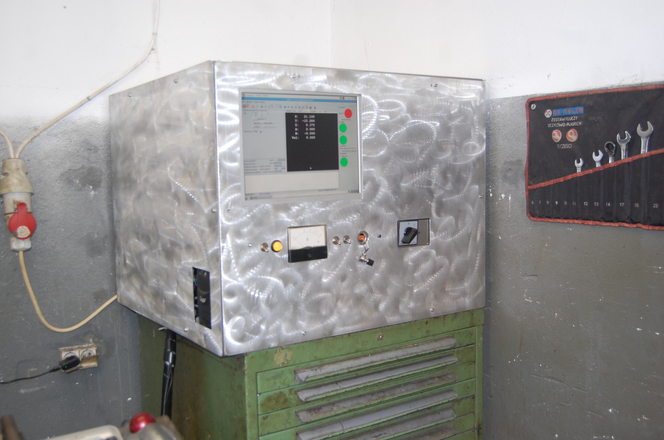

Post napisał: kamar » 20 paź 2021, 16:54
Doczekała się i chinka nowej szafy choć jeszcze ze starym generatorem.

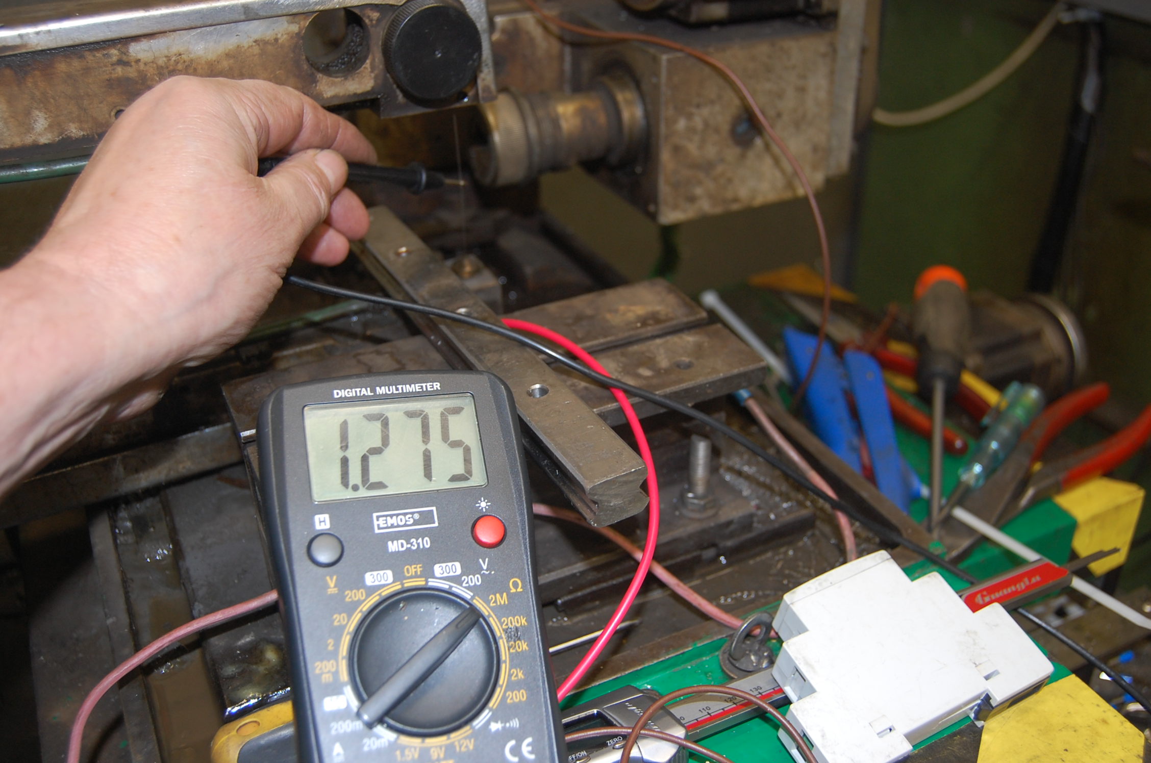

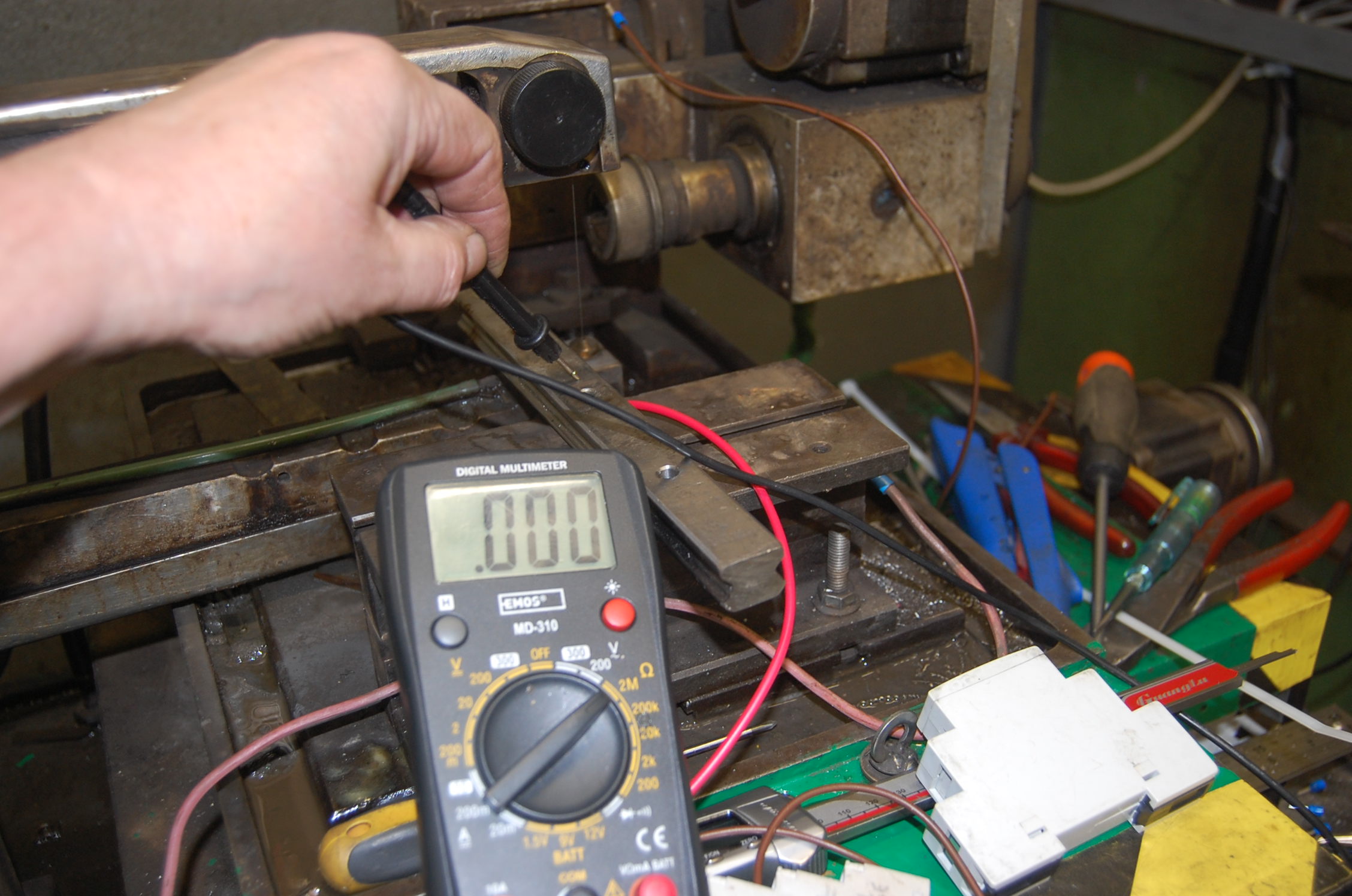

Post napisał: kamar » 12 lis 2021, 16:57
Pytanie teoretyczne do bardziej obeznanych :)
- Między drutem a ciętym materiałem powinna być pełna izolacja ? Oczywiście "na zimno".
Obrazek Obrazek

Post napisał: Steryd » 12 lis 2021, 17:55
Póki nie włączysz generatora tak. Ale to też zależy od budowy układu. Jak masz stale włączone niskie napięcie do bazowania, to przez zasilacz niskiego napięcia masz jakieś spore omy. Może też być stale podłączony kondensator, wtedy też będzie widać omy (tak było w generatorze w starej stelli).

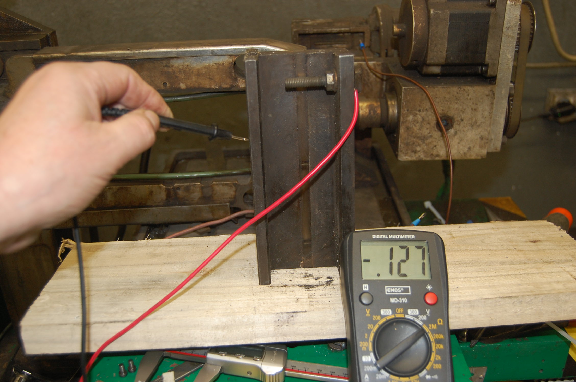

Post napisał: kamar » 12 lis 2021, 20:30
Steryd pisze:
12 lis 2021, 17:55
Toż piszę , że "na zimno" ")
Generator odłączony fizycznie, kabel od szczotki bębna też a śladowe przebicie jest. Chyba czas wymienić przekładkę stolika.

Post napisał: Steryd » 12 lis 2021, 21:45
To faktycznie ciekawe zjawisko. Nie wiem jak to wygląda w chinczyku, ale w tych co widziałem izolacja stołu jest mega gruba, nie wiem jak to miałoby doznać przebicia.

Post napisał: kamar » 13 lis 2021, 07:29
Steryd pisze:
12 lis 2021, 21:45
Też nie wiem ale jest :)
Dodane 1 godzina 33 minuty 23 sekundy:
Już wiem :)
Izolacja śruby skręcającej do kupy jednak osłabła. Choć po 60 latach miała prawo :)

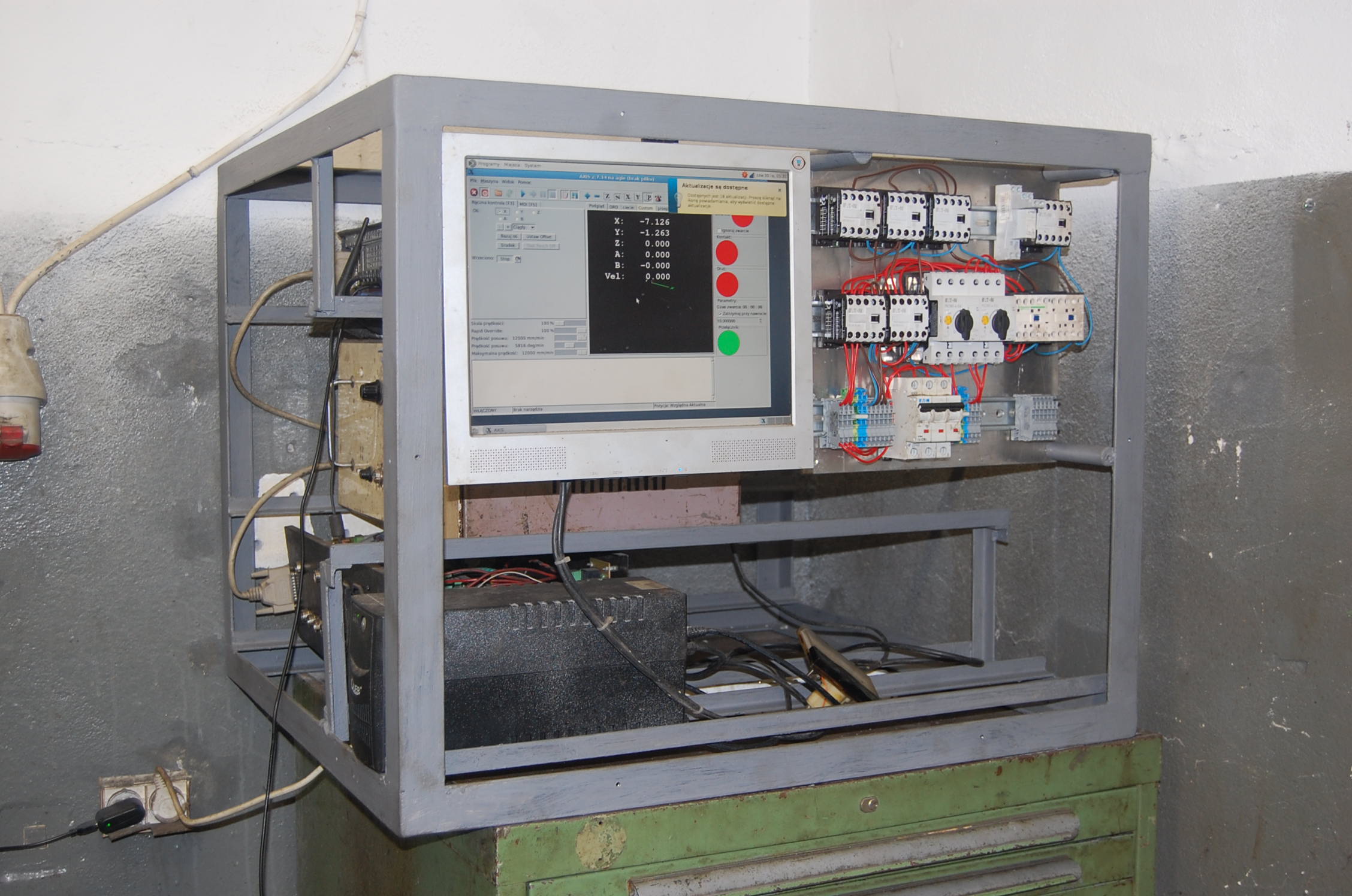

Post napisał: kamar » 13 lis 2021, 14:55
Potencjometr jeszcze nie koszerny ale szafa z grubsza ogarnięta.
