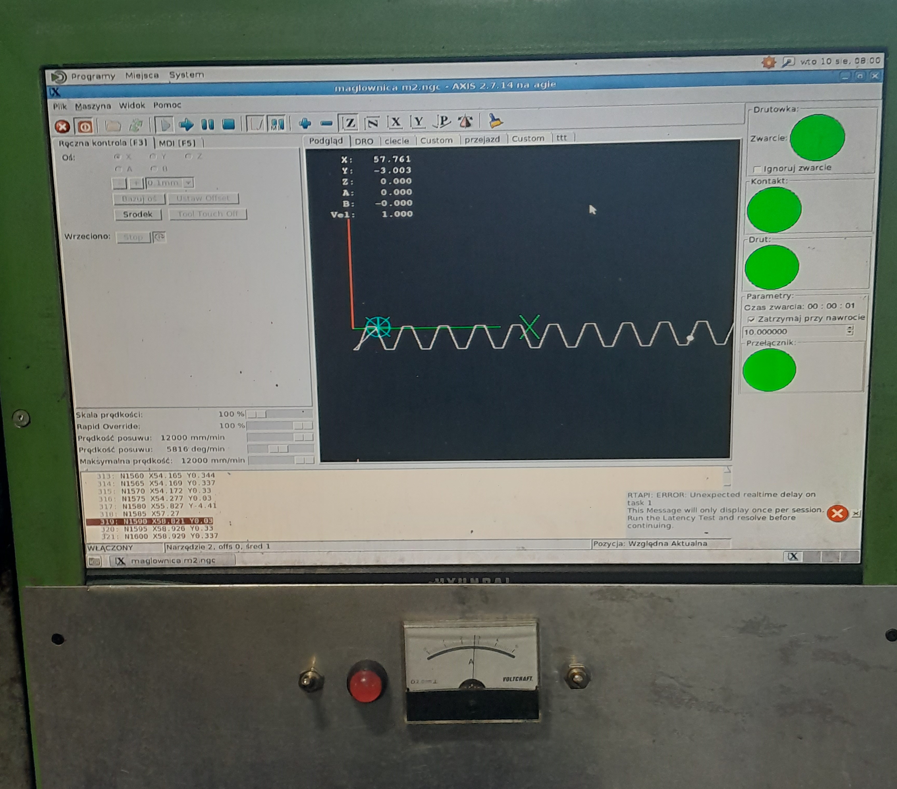

Post napisał: mineque » 17 lip 2021, 23:26
A jak się sprawuje nowy generator?
Posty w temacie: 402
Posty: 17285
Re: Elektrodrążarka drutowa na LinuxCNC
#682
Post napisał: kamar » 18 lip 2021, 06:13
Coraz lepiej :) (tzn. uczę się ustawiać :))
W te upały zaczęło wywalać jakieś zabezpieczenie temperaturowe ale wentylator pokojowy za szafą rozwiązał sprawę.

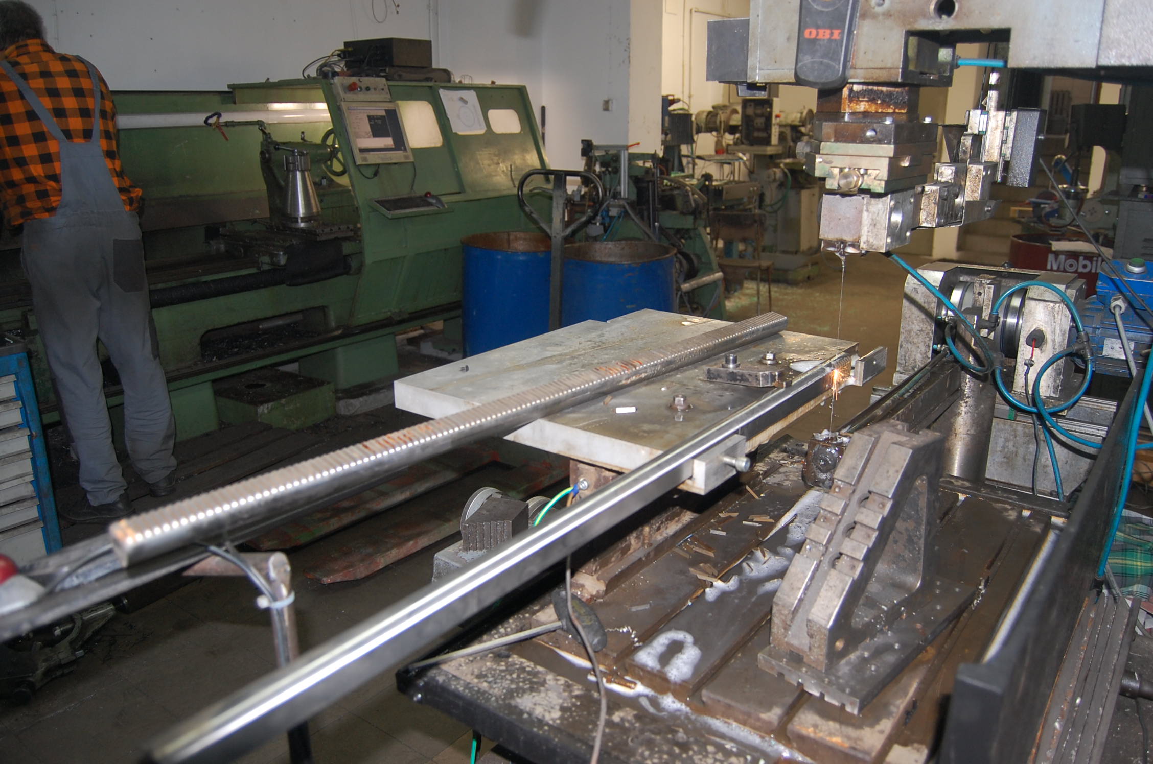

Post napisał: kamar » 10 sie 2021, 07:46
Sie robota trafiła :)
Obrazek Obrazek
cnc35
Znawca tematu (min. 80)
Posty: 85
Rejestracja: 25 lip 2010, 21:40
Lokalizacja: PL
#685
Post napisał: cnc35 » 10 sie 2021, 10:33
@kamar moduł półtora 8)
Posty: 17285
#686
Post napisał: kamar » 10 sie 2021, 11:54
2 :) Ale co to za znaczenie ? Freza modułowego nie potrza.

Post napisał: bartuss1 » 18 sie 2021, 20:30
ta druciara na sucho tnie czy mi sie wydaje?
Posty: 17285
#688
Post napisał: kamar » 18 sie 2021, 20:33
Ci sie wydaje :)
#689
Post napisał: kamar » 24 sie 2021, 16:54
W sąsiednim temacie pojawiły się sugestie aby parametry drążenia dobierać na wskazania oscyloskopu.
Oczywiście musiałem wypróbować :) No i przekonany nie jestem. Zmiany długości impulsu czy przerwy
pokazuje ładnie ale to jakby wiadome z założenia. Brak przeskoku iskry też widać , dokładnie w tych samych
momentach co na kontrolce zwarcia. Także ustawianie parametrów na migającą kontrolkę jest tak samo skuteczne.
#690
Post napisał: pukury » 24 sie 2021, 21:40
Hej.
No cóż - pokazuje mało stabilnie - bo i na drucie musi być sieczka.
Najlepiej było by kontrolować co podaje generator PWM ( bo chyba taki tam jest ).
pzd.
