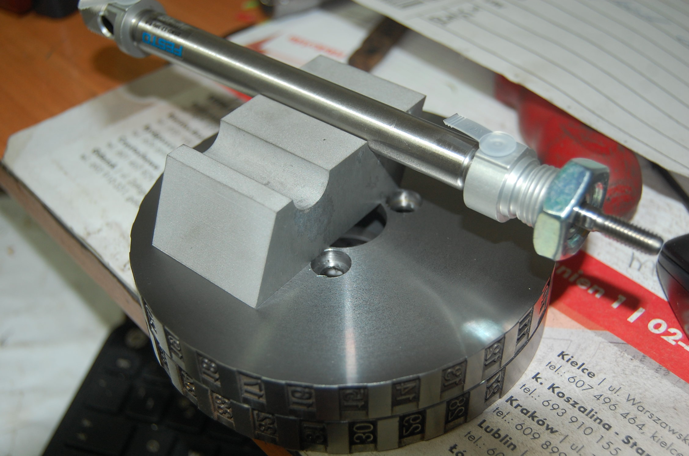

Post napisał: kamar » 15 lis 2021, 11:54
Mam je praktycznie przy wszystkich falownikach na maszynach i problemów żadnych.
Na co dzień używane do zmiany obrotów, programowo to od wielkiego święta.
Obrazek Obrazek
Pewnie to też chińszczyzna ale chociaż nazwana i całkiem przyzwoicie wykonana.
